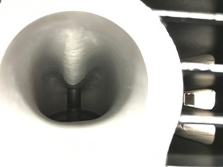

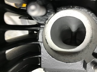

Hey Frederik!
Schick doch mal Bilder deines ausgefrästen Einlass-Kanals wenn du den das nächste mal offen hast. Würde mcih interessieren, wie der aussieht.
Beiträge: 1570
Re: Leistungsdiagramm XT600E, Bj92
Foto - besser ging’s nicht... :mrgreen:
Einlass
Auslass
Beiträge: 4738
Das nenn' ich mal prompte Bedienung. Danke
