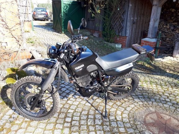

ich lade hier, der Ordnung halber und für die die es interessiert, dann noch die Diagramme für die Leistung am Hinterrad hoch. Die anderen beiden waren für die Leistung am Motor--vom Rechner sozusagen zurück gerechnet. Sind zusammen mit den Diagrammen erstellt worden die ich am Anfang hochgeladen habe. Foto von der XT ist auch noch dabei. Ist, finde ich, ganz ordentlich geworden.
Das Gangradpaar für den 5ten haben wir beim Tunen mit getauscht. Lochfrass. Ebenso einige Getriebe- und Kurbelwellenlager. Die Ventile, der Kopf und die Kanäle sind auch gemacht worden
Ich muss mich auch immer etwas beherrschen nicht untertourig zu fahren. Macht einfach am meisten Spaß und hört sich gut an. Aber die Kette meldet es doch sehr schnell wenn es zu untertourig ist. Drehzahlmesser habe ich nicht.
Gehört zwar nicht unbedingt in diesen Beitrag ist aber für den einen oder anderen auch ganz hilfreich: Habe Pirelli Ralleycross MT21 vorne und hinten drauf. Der Kauf ging rein nach optischen Gesichtspunkten. Nach knapp 3000km ist der Hinterreifen runter. Der Vorderreifen ist in Kurven, vor allem bei Nässe oder Kälte, das Allerletzte. Ist doch nur für Gelände und Schönwetter. Ich werde, nach Recherche hier im Forum, jetzt Anakee Wild aufziehen. Die sollen ja gut fahren und gut aussehen. Freigabe habe ich im Netz jedenfalls gefunden.

das mit der besten Basis habe ich eigentlich auch gedacht. Deswegen habe ich den Motor / Vergaser in einer Fachwerkstatt machen lassen.
Leider liegen zwischen mir und der Werkstatt 500km. Deswegen kann ich da nicht mal eben hin fahren. Mir fehlt leider das nötige Wissen für das Feintuning bzw. habe ich nicht gedacht das noch so viel Restarbeit bleibt
Frisch überholt und eingebaut war die Leistung auch böse übel. Den original Auspuff etwas modifizieren und wieder einbauen sowie für mehr Luft und eine größere Bedüsung zu sorgen habe ich dann ja noch hin bekommen. Die örtlichen Motorradwerkstätten möchten da alle nicht ran gehen. Dafür gibt es ausreden in Hülle und Fülle.
Nun sitz ich da mit dem Moped, was mittlerweile ja schon recht anständig fährt aber wo eben noch einiges gehen sollte, und komme nicht mehr weiter.
Der Kolben hat 11,5:1 in der Bezeichnung, über die Nockenwelle bekomme ich keine vernünftige Auskunft vom Mechaniker, Das Lufi Sieb ist von Kedo und ersetzt den Ansaugluftdämpfer / -schnorchel. Der Kopf ist etwas geglättet worden und ansonsten sind nur die Ventile, Führungen und Federn gemacht worden (original).
Ich schau zur Zeit ob ich einen Schrauber oder eine Werkstatt im Raum Hamburg oder weiter im Norden finde die weiter helfen können.
