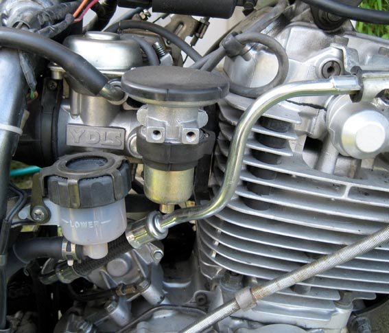

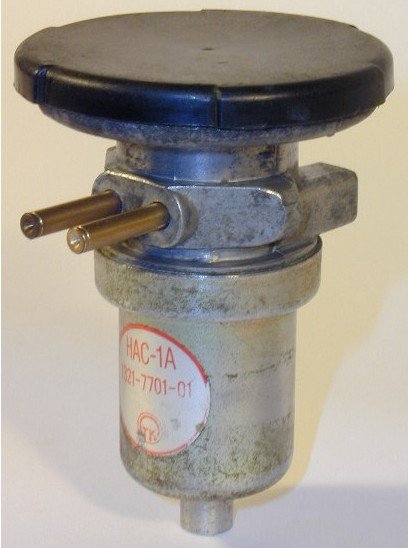

Es gab bei einer Tenere (3AJ oder 1VJ) einen Vergaser mit einer zusätzlichen Funktion, nämlich Anschlüssen für eine Barometerdose. Diese Dose sitzt mit 2 Schläuchen verbunden an zusätzlichen Luftkanälen für den Vergaser. Also lässt man diese Kanäle offen, bekpommt der Vergaser über diese Bohrungen zusätzlich Luft, das Gemisch wird magerer. Die Barometerdose schaltet dies ab einer bestimmten Höhe - waren es 700m ü.m ? - diese Kanäle dazu.
Das wäre eine mögliche Erweiterung, Du benötigst dazu einen anderen Vergaser mit diesen zusätzlichen Bohrungen und so eine Barometerdose. Wenn Du magst, eine Dose habe ich noch, nach einem passenden Vergasergehäuse müsste ich schauen, ob ich soetwas noch übrig habe.

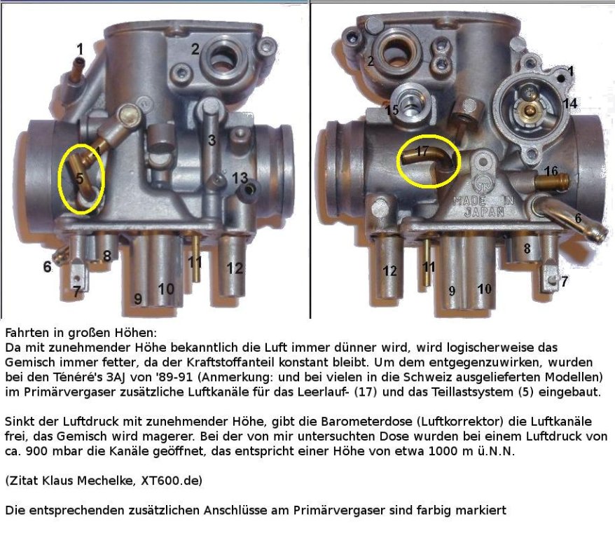

P.S.: hier auf Bild #3 schaut es so aus, als ob die Barometerdose auch an den 3TB-Vergaser angeschlossen werden kann. man erkennt diesen an dem dicken Schlauch, der zum sek. Vergaserdeckel geht. Die entsprechenden Modelle sind lt. Klaus die der 3AJ und die Dose soll ab 1000 müdM öffnen.
Vergaserspezial von Klaus

Moin zusammen,
Sorry wenn ich den Faden kurz an mich reiße: ich wollte zu der Dose auch irgendwann nochmal was schreiben...
Habt ihr irgendeine Idee, was da genau passiert? Ich sehe zwei Schläuche an der Büchse, und am Vergaser ist dann ein Schlauch VOR, und einer HINTER dem Vergaser. Öffnet die Büchse dann eine kwasi gewollte Falschluft hinter dem Vergaser in Funktion des Drucks vor dem Vergaser? Oder wird sowohl davor als auch dahinter mehr Luft zugeführt?

Klick mal auf das erst Bild, das Steffen verlinkt hat, da wird das erklärt.
