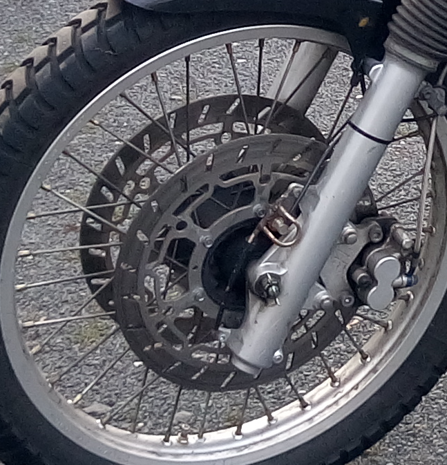

Mal eine kurze Frage,
würde mir gerne so etwas anbauen,
wo würde am besten der Reedkontakt angebracht werden, bin mir da unschlüssig.

An meiner XTZ 850 hab ich eine Magnetschraube statt einer normalen Bremsscheibenschraube benutzt und einen Halter gebaut, der die Bremsscheibenschutz Gewinde am Gabelrohr benutzt.
Hab leider gerade kein besseres Foto

Die Schraube von Acewell hab ich auch verbaut, war beim Tacho dabei. Allerdings ist das Gewinde zu kurz, es besteht die Gefahr sich das Gewinde in der Nabe rauszureißen.

Ich habe mir schon ein vapor Tacho zugelegt,
die Magnetschraube ist zu dick, für meine xt 600 2 Kf muss mir da wohl die passende besorgen.

Dann nimm den für die Tachowelle. Die Stecker kann man ja entfernen und was eigenes dran machen.
