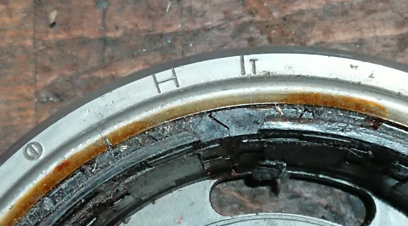

Hier die Markierungen auf dem Polrad:
Spätzündung plus / minus 10 Grad, Frühzündung 35 Grad

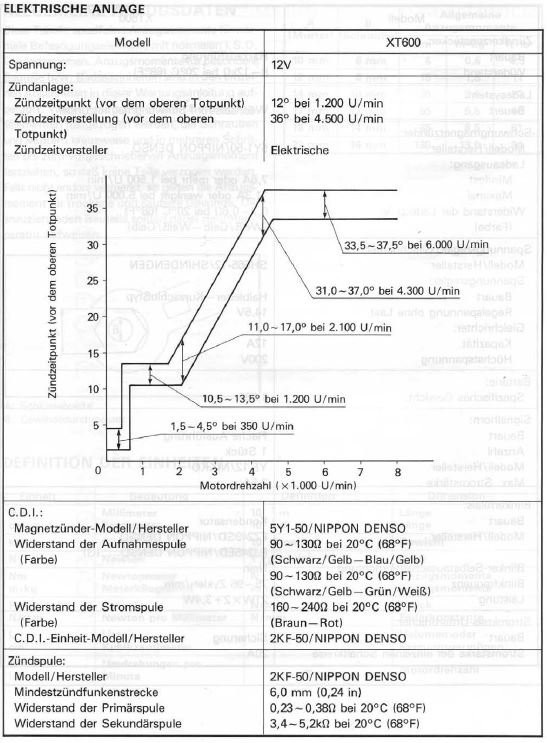

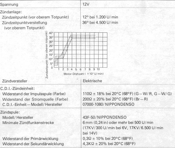

Die originale Zündkurve, oder besser der originale Verstellbereich:
Zündkurve 43f
Zündkurve 43f
ignition-advance curve-43f.jpg (91.09 KiB) 2833 mal betrachtet

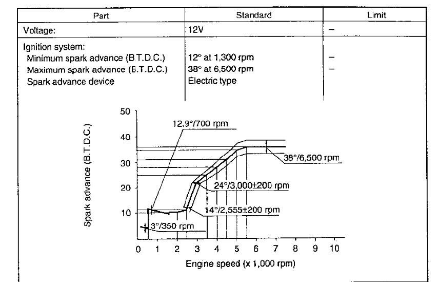

YAMAHA Angaben für 2KF:
YAMAHA XT600 2KF
YAMAHA XT600 2KF

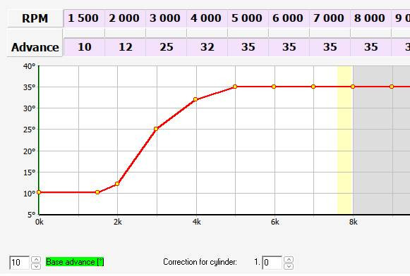

Diese Kurve liefert ignitech mit der DCCDIP2 (Gleichstrom-CDI 2-Kanal) für XT600 aus:
ignitech Auslieferungszustand
XT600 ignitech default.jpg (46.13 KiB) 2832 mal betrachtet

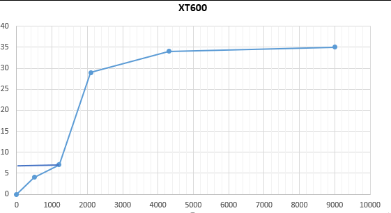

Hier die von transmic empfohlene Kurve:
transmic XT600
transmic XT600
transmic überlagerte Zündkurve.png (23.48 KiB) 2823 mal betrachtet

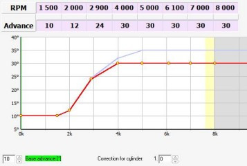

Diese Kurve hier fahre ich aktuell:
blau: ignitech Auslieferungszustand. <br />ProX Kolben 95,75, Kopf 1VJ, 15/100 geplant, Kopfdichtung Metall-Mehrschicht 0,4 mm, Nockenwelle GW2.<br />Leider nicht ausgelitert, Verdichtung wird grob geschätzt um 9,5 liegen. Serienvergaser 43f, luftdurchlässiger Schaumstoff-Filter
Zündkurve XT600.jpg (21.61 KiB) 2824 mal betrachtet
Ich hab gehofft, mit der zurückgenommenen Zündung weniger Wärme zu haben. Hat nichts gebracht, werde wieder zurück zu ignitech Standard und vielleicht mit mehr Frühzündung experimentieren.
