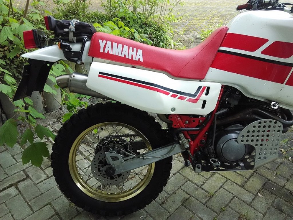

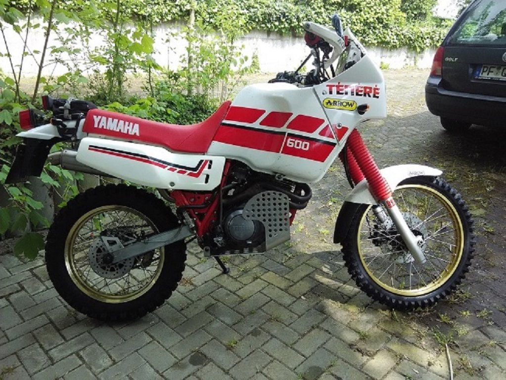

Hallo auch,
anbei 2 Bildchen von meiner Kiste in Pommes rot-weiss.
Wegen Wärme und Temperatur und so, schaut euch mal die 3AJ Marathon Tenöre von 1990 an.
Die haben wohl alles falsch gemacht, oder? Wie zum Teufel sind die bloss in Dakar angekommen ohne Motortausch :lol: ?
Nicht so bierernst die Öltemperaturparanoia nehmen :D
Gruss

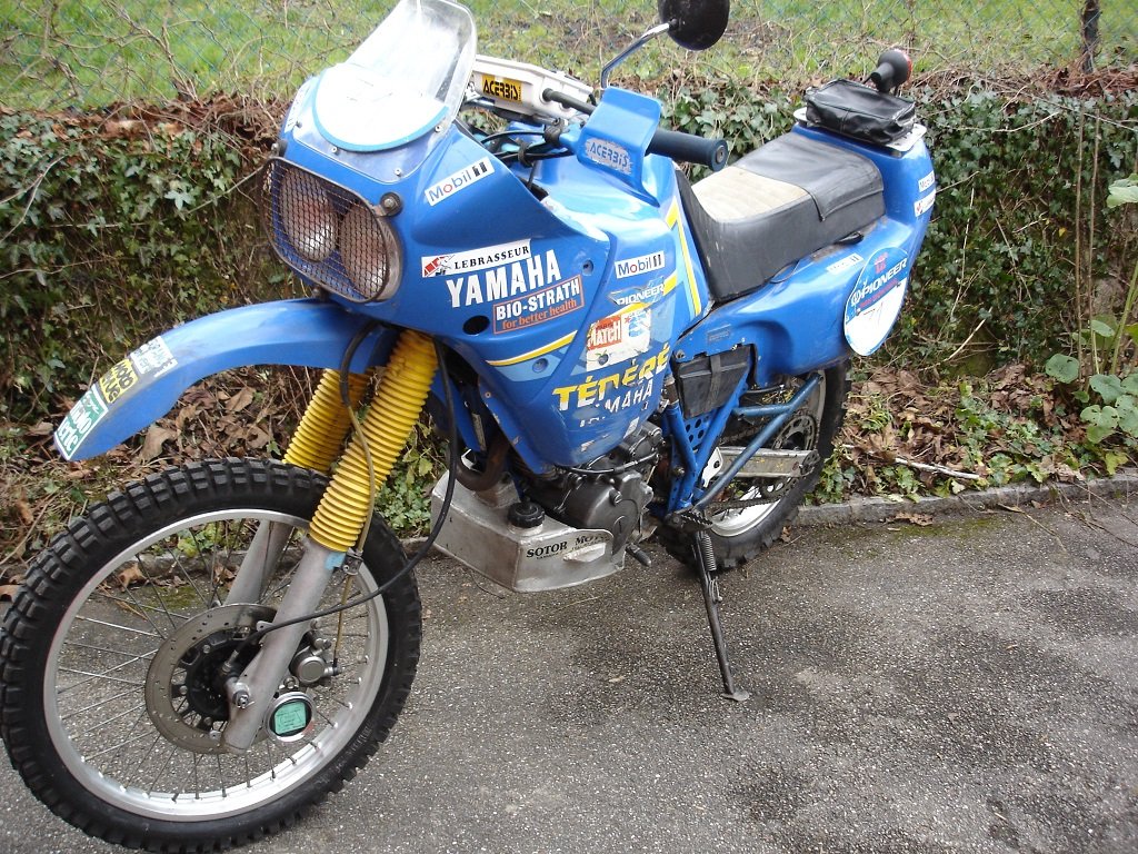

Re: 3aj Motorschutz eigenbau
Den frisierten, originalen Motorschutz an Ingo's 1VJ finde ich persönlich am schönsten - müsste nur noch bis zum Schalt- und Bremshebel vergrößert werden: http://rallye-tenere.net/My-1VJ.htm

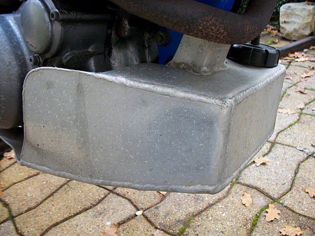

servus
allso bei mir kommen natürlich noch richtig viele Löcher rein !! (will ja kein heizkraftwerk bauen)
der Motorschutz von den blauen 1vj ist nicht schlecht (bis auf die verlängerung seitlich) abbberrr...
dies ist auch nur der Orignale mit bisschen mehr löcher und seitlich ALUplatten angeschweiß...arbeit von einem halben tag ... ca.
Wenn wer ALU schweißen kann,ordentlich, dann is das kein problem ....und eine einfache sache .... aber ich kann es leider nicht deswegen habe ich mir komplett einen neu aufgebaut.
einen 2ten davon wird es wohl nicht geben ....außer jemadn macht sich selbst die mühe .... ich habe keine zeichnungen oder sonstiges ..... alles am motorrad angepasst und stück für stück geheftet und angepasst.
Wenn er fertig ist gibt es nochmals bilder von mir fals jemand inspiration braucht.
