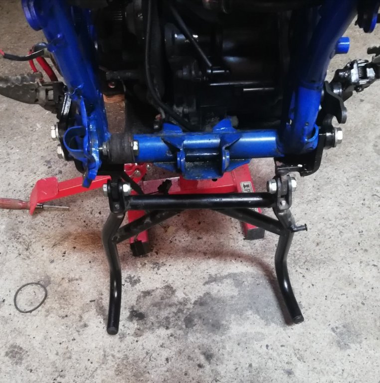

Hallo, ich bin auf der suche nach einem Hauptständer für meine xt 600 Tenere 3AJ
Meine frage ist nun ob die Hauptständer der unterschiedlichen xt 600 Tenere Modelle untereinander kompatibel sind oder ob ich einen finden muss der von einer 3AJ kommt.

Hallo Leo,
ich habe Anfang des Jahres einen 5*-Hauptständer für meine 3DT (Rahmen gleich wie 3AJ) gekauft, der laut Montageanleitung für eine "2KF - 2NF" sein sollte. Hab einfach Lotterie gespielt, und er passt. Und das beiliegende Gutachten inkludiert auch die 3AJ.

Ich habe ebenfalls Lotterie gespielt und den Hauptständer von SW-Motech bestellt, obwohl meine Tenere 3AJ in der Kompatibilitätsliste nicht geführt wird.bumfaust hat geschrieben: ↑So 11. Okt 2020, 16:39Hallo, ich bin auf der suche nach einem Hauptständer für meine xt 600 Tenere 3AJ
lg leo
Was soll ich sagen: Passt nicht nur 1A, sondern das Aufbocken ist Dank des Fußhebels jetzt ein Kinderspiel, im Gegensatz zu dem vorherigen Buzzetti-Ständer.
