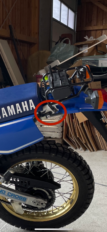

Also: Es gibt da so eine Leder Tasche die man mit den Schlaufen am Gepäckträger festzurren kann. Das sieht echt schick aus und erinnert ein bisschen an die alten Dakar Maschinen.
https://www.hepco-becker.de/legacy-rear ... T2EALw_wcB
Nur leider fasst der nur 4 Liter und ist somit maximal als Ergänzung zu benutzen. Deswegen hätte ich zusätzlich gerne eine etwas größere Tasche die an der einen Seite befestigt wird, beispielsweise für den Weg zur Arbeit.
Wie gesagt so ein unauffälliger moderner Halter an, der nur an der einen Seite montiert ist und bei dem man super einfach verschiedene Taschen einklinken kann, wäre schon top.
Unterm Strich spielt halt die Optik mir dabei auch eine Rolle. Diese Canvas Taschen oder auch Ledertaschen passen sehr gut zu einer leichten Enduro wie ich finde. Besser als so ein klobiges Koffersystem. Zumindest wenn man es nicht braucht.
Es gibt da diesen Wandhalter für das C-Bow System von Hepco Becker.
https://www.hepco-becker.de/C-Bow-Wandh ... TbEALw_wcB
Ich habe mir überlegt, ob man das vielleicht an die Stelle wo das Helm schloss ist gebastelt bekommt. Nur fraglich ob es dann auch eine beladene Tasche hält.

Re: Gepäcksystem C-Bow oder SLC oder was sonst?
Da hast du natürlich recht, so richtig konsequent ist es nicht. Aber komplett original ist aktuell eh nicht realisierbar. Teile wie noch intakte Faltenbälge oder eine gute originale Sitzbank sind einfach nur extrem schwer zu finden.
Deswegen suche ich (neben den 1-2 technischen Problemchen) noch andere Projekte die ich angehen kann
Aber es wäre ja mit 1-2 Schrauben wieder leicht zurück zurüsten. Zumindest wenn mein Plan aufgehen sollte den C Bow Träger am Rahmen, wo das Lenkradschloss sitzt befestigen zu können. Das Interessante ist ja die einfache Demontage der Tasche. Und zeitgenössisch und passend finde ich die Taschen dieser Legacy Serie für eine XT definitiv.
Die Schraubenöse des Helmschlosses ist nicht dafür geeignet einen Kofferträger anzubringen
Das M6 Gewinde am 2mm Blech reicht ganz gut um 2-3 kg im Stehen dran zu hängen (Helm).
Beim Fahren können sehr grosse Kräfte an den Befestigungspunkten deines Gepäckträgers entstehen. Speziell wenn du abseits der Straße fährst.
Daher sind die Träger normal auf beiden Seiten an jeweils mindestens 3 Stellen (davon 1-2 Stellen ziemlich stabil) mit dem Rahmen verbunden und auch hinten wieder miteinander verbunden.
Ok, also es wären ja 2 Punkte. Zum einen die Öse vom Helmschloss und zum anderen die vom Gepäckträger 2 cm daneben.
Aber natürlich alles an der am Rahmen angeschweißten Platte. Zum Gewicht wären es:
Ca. 3 Kilo für den Halter allein schon und dann wahrscheinlich je nach Taschengröße und Beladung ca. +- 10 Kilo.
Hm ok meint ihr keine Chance an der Stelle?
