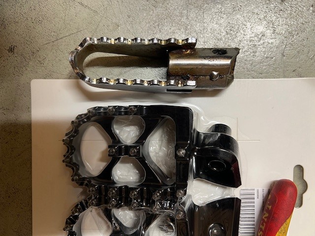

Da ich ein Fan von Billigzeug bin (geht eh alles früher oder später kaputt), habe ich die günstigsten bei louise gekauft:
https://m.louis.de/artikel/louis-univer ... r=10046557
Eiserne Grysze!
Peace und Edith:
Inzwischen hatte ich die vom Motoritz auf der 3AJ und die vom Bosley auf der 34L. Letztere sind größer und wirklich gut.
Dennoch will es einfach nicht in meinen Kopf, wieso die Kack Fußrasten so teuer sein müssen. Ein Stück stahl!? Gut, Bosley ist halt gute Handarbeit.
Wenn man nochmal die vom Louis betrachtet... Was kann man damit für eine günstige Alternative basteln? Dies wollte ich nochmal mit euch teilen:
Seht her, was mein Werkstattmeister und Vater hier gezimmert hat!

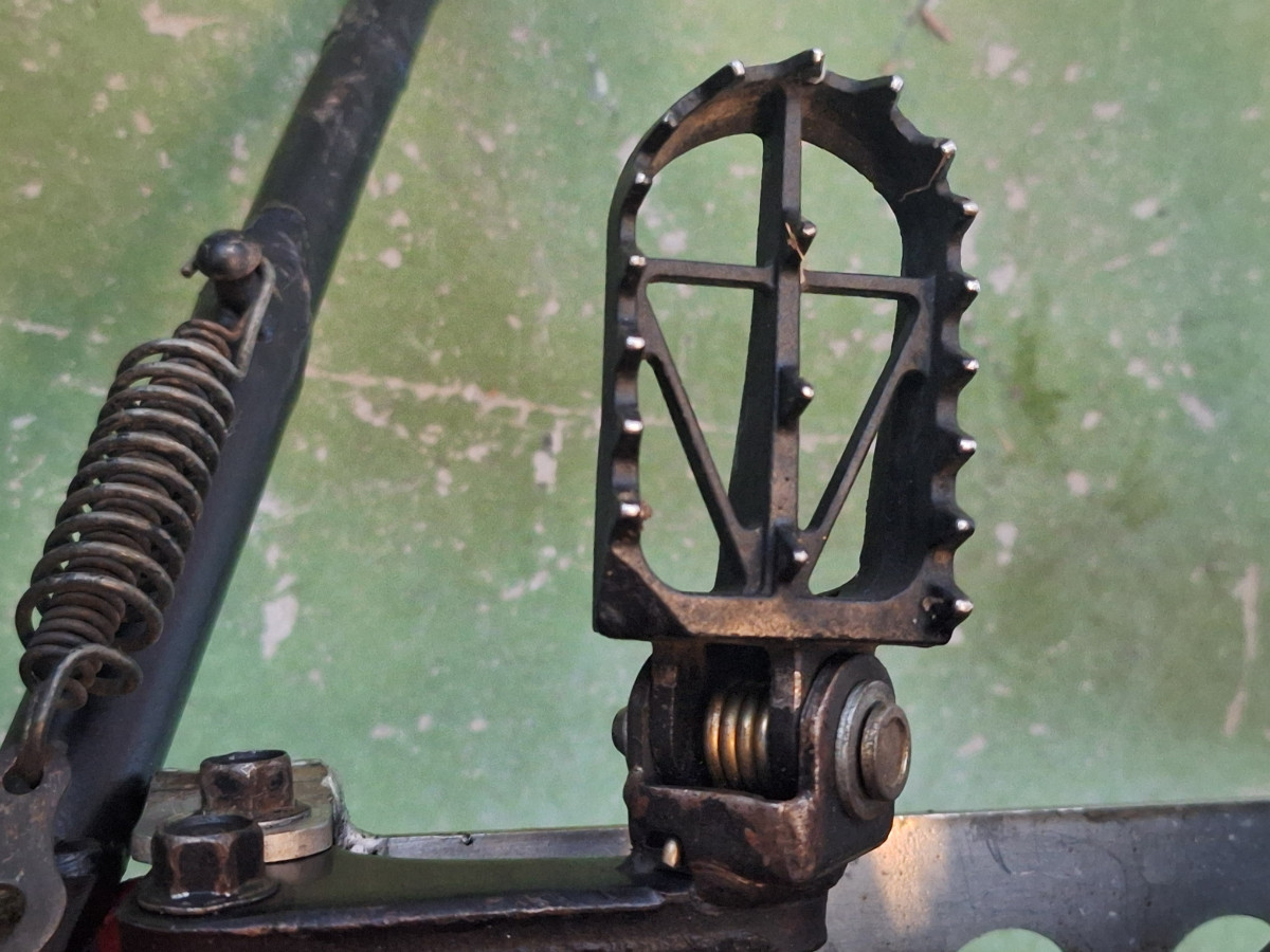

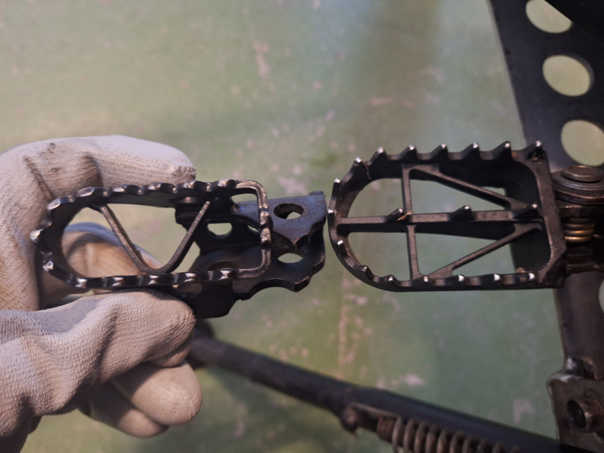

Hallo auch,
hier ein paar Bilder von den Rasten an meiner 3AJ.
Die Dinger sind für diverse KTM Modelle gedacht, waren aber mit minimalem Aufwand einsetzbar.
Sogar der Bolzen passte da noch in die originalen Fusstastenaufnahmen rein.
Anbei noch ein Vergleich mit bekannten Ballet-Ballerina-Fussrästchen :lol:
