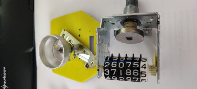

Danke, ja noch dazu kommt das es ein Meilen Tacho ist und eh nur groß die Kilometer Angaben drauf sind. Das heißt wirklich zum Geschwindigkeit ablesen taugt der nicht. ;-) Na ja muss mir wohl ein gebrauchten besorgen.
Danke
Gruß Markus

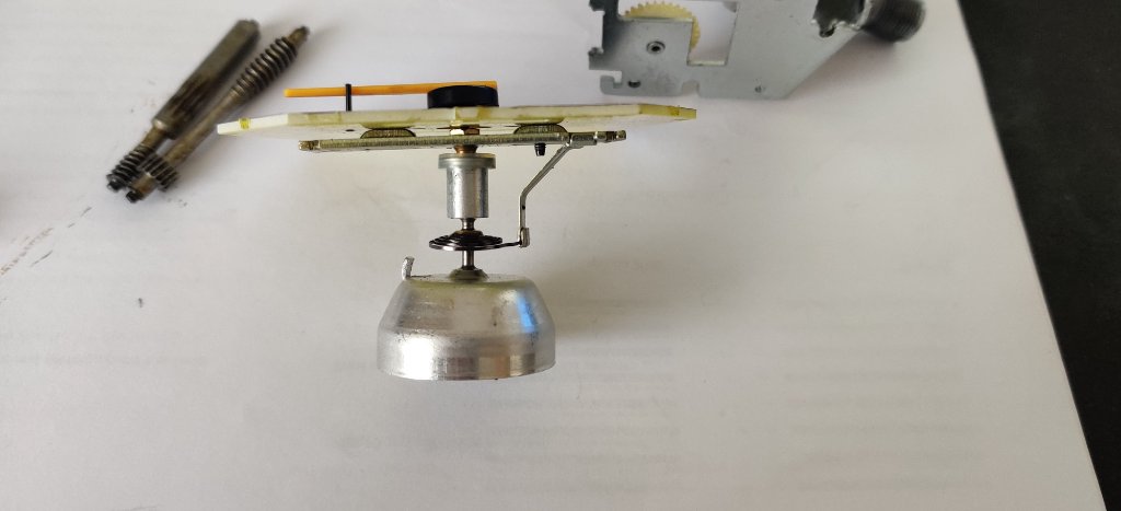

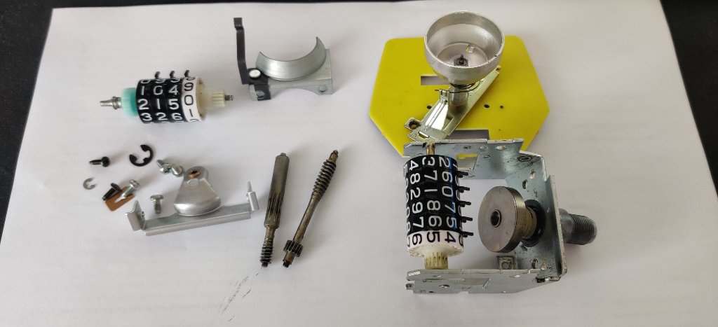

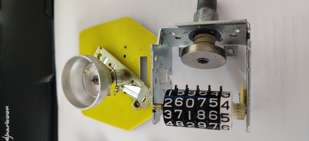

Habe den Tacho noch Mal weiter zerlegt, aber leider nichts auffälliges finden können was auf die geringere Anzeige hindeutet.
Vielleicht hilft es ja Mal jemand anderem.
Gruß Markus

Weil ich das mit dem Tacho meiner alten XS schon machen durfte: Das Problem ist die Demagnetisierung in der Wirbelstrombremse. Das kannst Du ausgleichen, wenn die die Glocke etwas näher an den Tachoantrieb heranbiegst. Aber bitte wirklich nur wenig! Dann nimmt der Magnet den Tacho wieder etwas stärker "mit".
Ich würde das allerdings nur noch machen, wenn ich ein gutes Reserveexemplar für den Tacho noch daliegen hätte ....

Glock näher an den Magneten geht nicht wirklich weil das ja komplet in dem Halter gelagert ist.
Habe jetzt die Lösung gewählt die Tachonadel noch mal etwas zu versetzten mit einem zufriedenstellenden Ergebnis, viel Vorspannung am Endanschlag bleibt dann aber nicht mehr.
Jetzt muss ich nur noch mal bei Gelegenheit etwas Silikonöl nachfüllen ist in der ganzen Aktion noch mehr flöten gegangen. Weiß jemand welche Viskosität da geeignet ist?
Danke
Gruß Markus

Da der Tacho realtiv konstant 20 miles (~30km/h) zu wenig angezeigt hat, habe ich die Nadel einfach um den Betrag Richtung schneller versetzt. Referenzpunkt am besten so bei 80 oder 100km/h mit GPS gemessen, das passt dann bei mir auch gut bei 50km/h.
Am Anfang hatte ich schwierigkeiten die Nadel abzubekommen, großartig dran ziehen oder hebeln hat sich als nachteilig erwiesen. Am besten geht es wenn man die Glocke festhält und die Nadel dann durch drehen löst.
Gruß Markus
