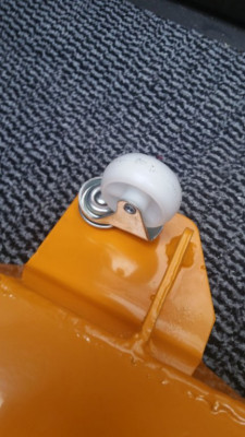

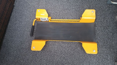

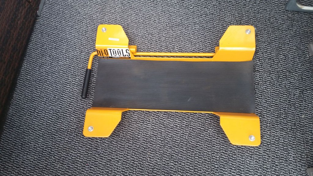

Von wegen platzsparend: Ich hätte noch so eine Rangierhilfe für den Hauptständer hier ungenutzt herumliegen. Braucht das jemand? Geht auch für extrem schwere Maschinen, da die Last auf der PLatte 250 KG haben darf und die Maschine ja mit einem Rad noch auf dem Boden bleibt.
Link zu Polo (neu)
