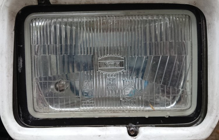

Mit dem 3D-gedruckten Halter aus dem Link vom IXTEneu passen Standard--Scheinwerferinsätze 4x6 Zoll.
Beiträge: 1362
Re: Gleichteile Scheinwerfer
Mit diesem 3D-Teil paßt sogar der originale Scheinwerfer, mit leichten Anpassungen, der Ausschnitt muß allseitig etwas vergrößert werden.
Allerdings paßt der originale Scheinwerfer nur ohne die Laschen für die Höhen- und Seitenverstellung.
Bei meinem Scheinwerfer waren die sowieso abvibriert.
Beiträge: 1362
Die 3D-gedruckte Halterung muß an den Außenseiten etwas kleiner gemacht werden (Schleifen), sonst ist die Scheinwerfereinstellung blockiert.

Der Scheinwerfer der Yamaha XJ 600 51J paßt in die originale Halterung.
Beiträge: 1362
Sa 2. Nov 2024, 11:34
Nein, er sieht nur passend aus.

Da würde ich nicht unbedingt nach gehen. Ich hatte es schonmal, daß eine Teilenummer, die lt. YAMAHA zu meinem Modell gehörte, bei cmsnl nicht für dieses Modell gelistet war.
Der XJ-Scheinwerfer kam mit einem kleinen Teilepaket, erst später hab ich gemerkt, daß er ums My nicht paßt, und die Haltebleche an etwas anderer Position sitzen. Dann rausbekommen, daß er von der XJ600 51J ist.
Mit einem 3D-gedruckten passenden Adapter könnte es funktionieren.
