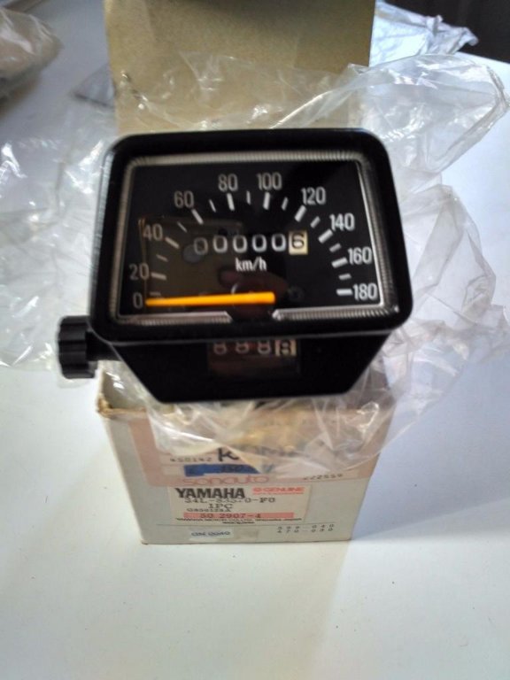

Mein Problem was ich bei meiner Restauration meiner 55W hatte, ich habe tatsächlich einen neuen Original Tacho mit Null KM gefunden
und gekauft (Italien) aber dieser hat schon seit Anfang das Problem, das die Nadel sich nicht still hält.
Ich habe den Tacho Antrieb kontrolliert, andere Saite und Schnecke von denen ich wusste das die ok sind.
Das gleiche leider.
Ich glaube, dass der Tacho durch die Jahre weil nicht gebraucht Schaden genommen hat.
Nach 1150 KM ist es immer noch das gleiche.
Da ich dem Motor respektive das ganze Moped neu gemacht habe, wollte ich eben von Null anfangen.
Ich habe deshalb einen alten Tacho zerlegt um zu schauen, ob man da was seiht oder machen kann.
Die eine Option wäre, das Zählwerk mit den 1150 KM in einen anderen funktionierenden Tacho zu verpflanzen.
Ob man die Rädchen bei einem anderen Tacho auf 1150 zusammenfügen kann, habe ich noch nicht probiert, ist eine Fummelei.
Grüsse-Urs

Re: Drehzahlmesser zerlegen
Servus,
das liegt meist an der Welle, eventuell ein Schaden von der Lagerung, die dreht sich nicht geschmeidig und "hakt" bei jeder Umdrehung ein wenig. Neue Welle, schmieren, dann sollte der Zeiger ruhig bleiben
