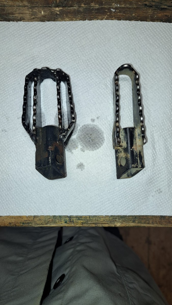

Wenn man nochmal die vom Louis betrachtet... Was kann man damit für eine günstige Alternative basteln? Dies wollte ich nochmal mit euch teilen:
Seht her, was mein Werkstattmeister und Vater hier gezimmert hat!

Hallo auch,
hier ein paar Bilder von den Rasten an meiner 3AJ.
Die Dinger sind für diverse KTM Modelle gedacht, waren aber mit minimalem Aufwand einsetzbar.
Sogar der Bolzen passte da noch in die originalen Fusstastenaufnahmen rein.
Anbei noch ein Vergleich mit bekannten Ballet-Ballerina-Fussrästchen :lol:
Gruss
Moehre :D
.........und nachträglich noch ein gutes neues Jährchen.
