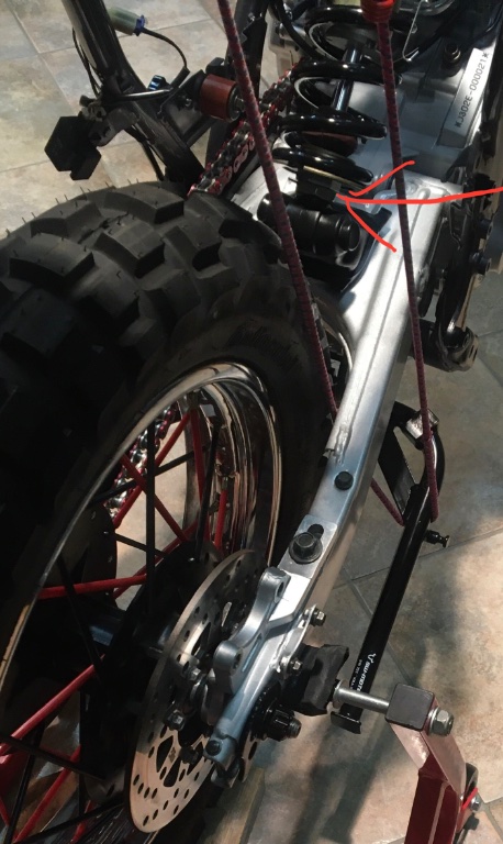

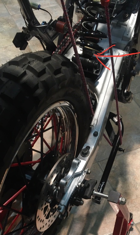

Danke für die Antworten, ich schaue gleich Mal nach. Blöde Frage , aber wo befindet sich denn die Vorspann Einrichtung?
Liebe Grüße
Piet
Re: Ständer Montage/Kauf 3Tb
Am unteren Ende des Federbeins (genauer unterhalb des Tellers wo die Feder aufliegt) - da sind 2 Sechskantmuttern (1 zum Einstellen und eine als Konterung) :)
Super danke für die präzise Antwort!
