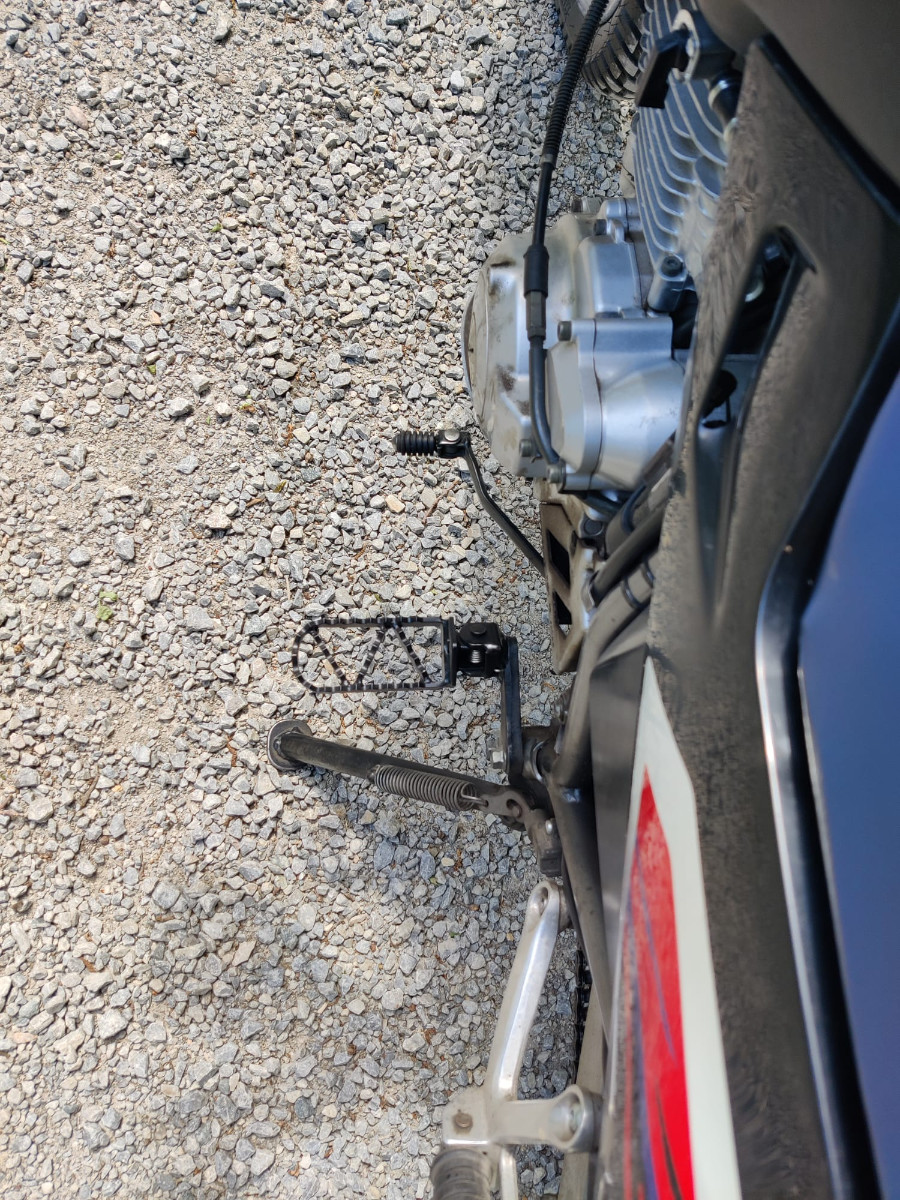

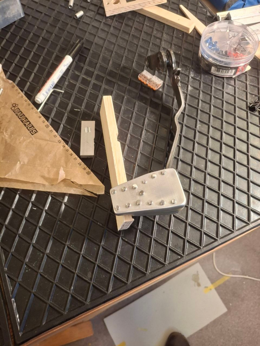

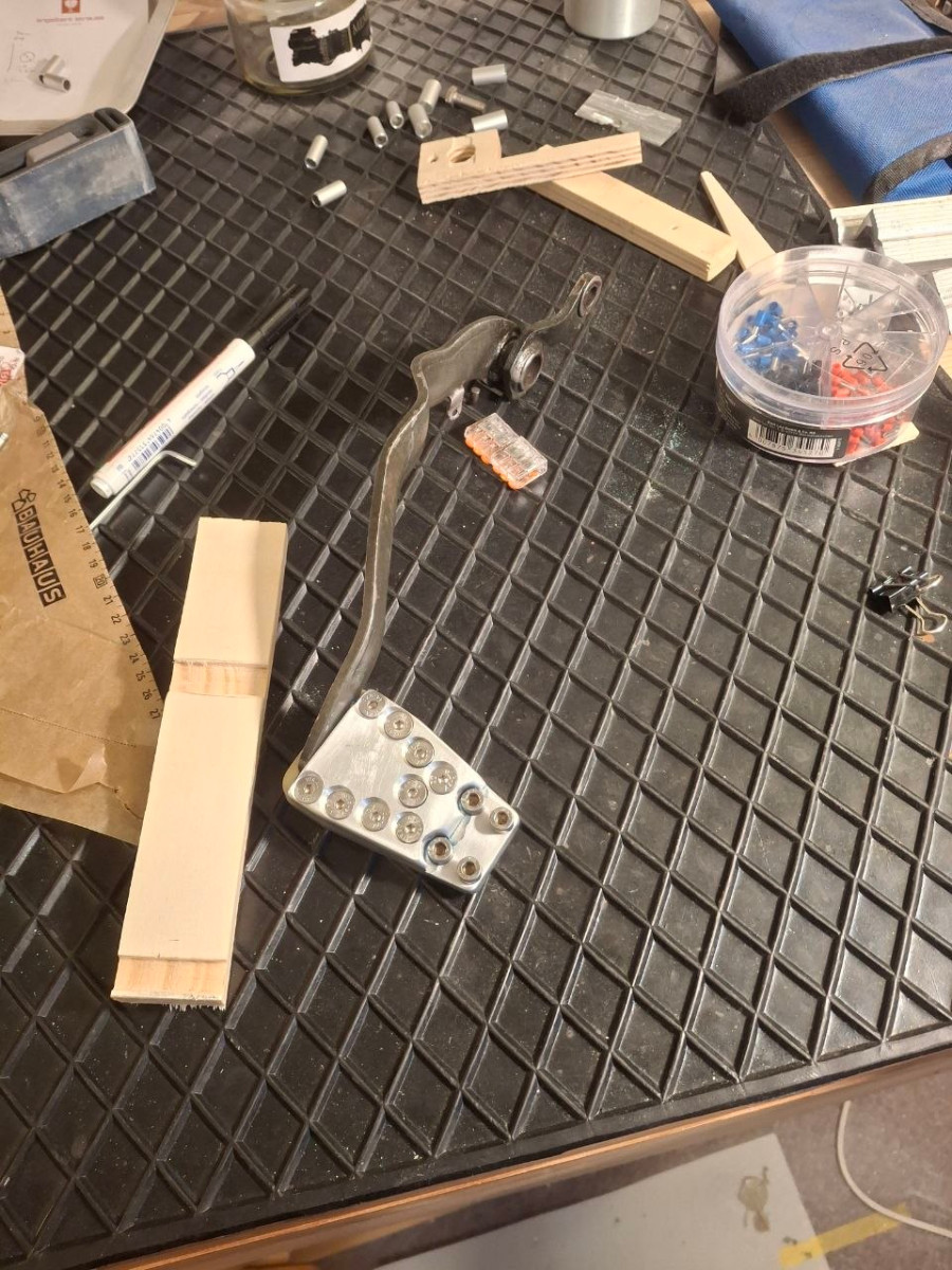

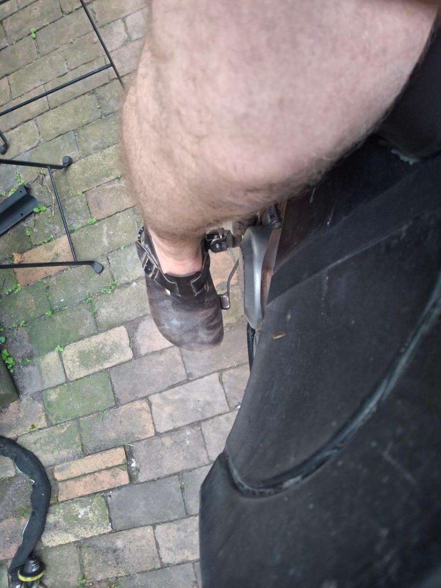

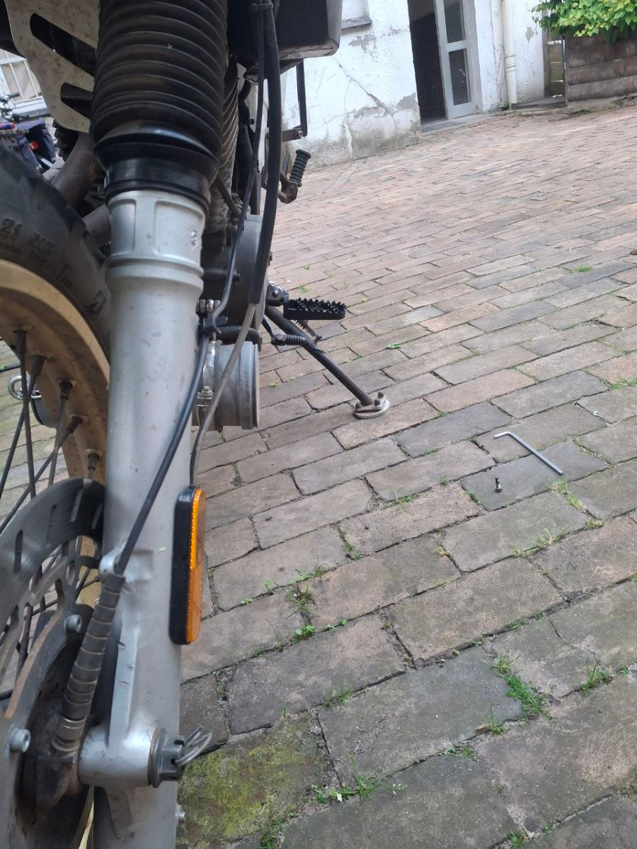

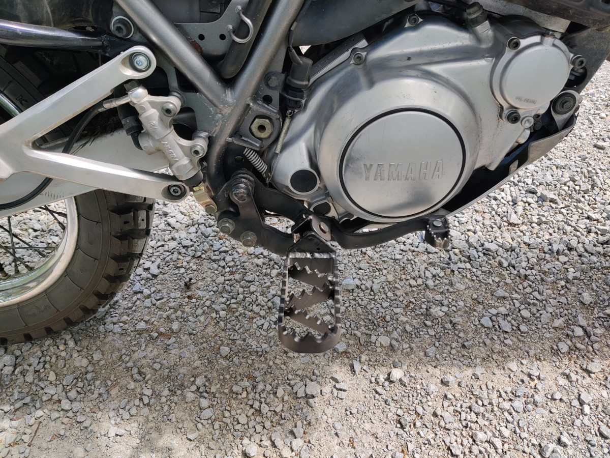

Ich habe mir die Fußrasten in der "-30mm low / -20mm back" Version bestellt. Leider habe ich jetzt das Problem, dass ich nicht mehr anständig an den Fußbremshebel komme. Der Schalthebel sitzt weiter außen, deswegen komme ich an diesen gut dran. Was würdet ihr empfehlen? Den Bremshebel verbiegen, oder die Fußrasten auf Standardhöhe umschweißen? Den Bremshebel zu verbiegen wird bestimmt nicht ganz einfach, da der in sich noch mal gewölbt ist. Sorry für die unscharfen Bilder. Ich habe das auf dem Display nicht bemerkt.

Es gibt doch für allerlei Mopeten "Bremshebel Verbreiterung" Produkte. Gurgel mal danach.
frage: Welche Marke sind die Sommer Offroad Schlüpper im dritten Bild? Die brauche ich auch :lol:

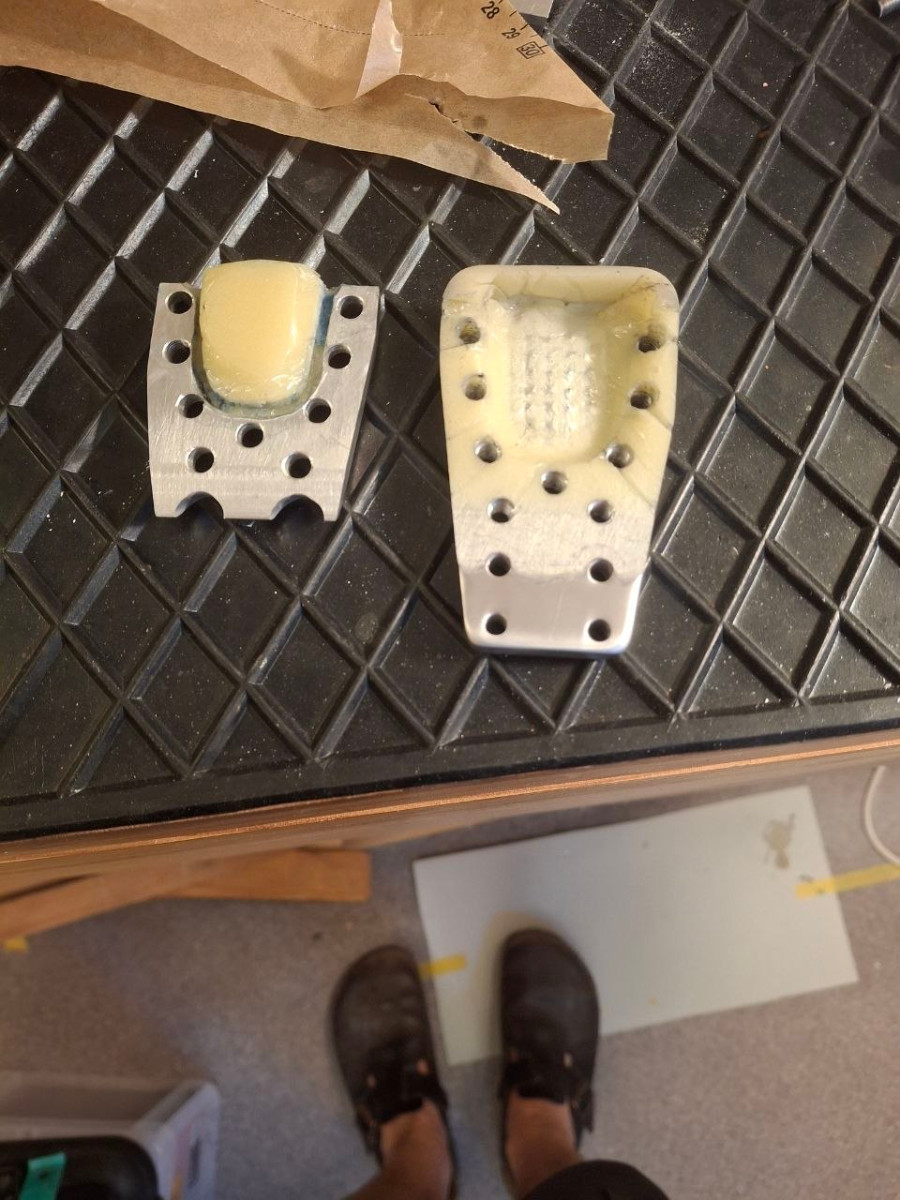

Danke für den Vorschlag. War eigentlich naheliegend, aber ich habe nicht dran gedacht. Hab im Internet ganz viel Inspiration gefunden. Ich habe hier noch eine 8mm Platte 6060er Aluminium. Damit werde ich etwas bauen, dass den Hebel von oben und unten umschließt. Dann muss ich an dem Hebel nichts verändern, wie z. B. bohren.

ich habe mir eine Fußbremshebelverbreiterung gebastelt. Ich habe dafür zwei 8 mm Aluminiumplatten verwendet. In diese habe ich die Form die Bremshebels grob eingefräßt. Die Hohlräume habe ich dann mit Epoxy verfüllt. Die Schrauben schauen aus der Oberseite 2-3 drei Millimeter heraus. Das soll etwas mehr Grip geben. Vor dem Zusammenbau habe ich den Bremshebel eingefettet, um versteckte Korrosion zu unterbinden. Das Gewicht beträgt ca. 120 Gramm.

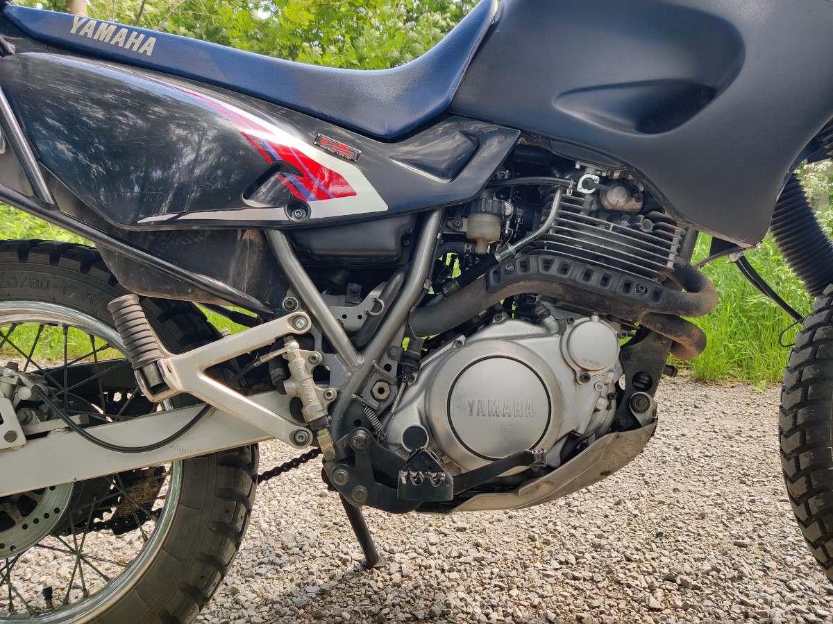

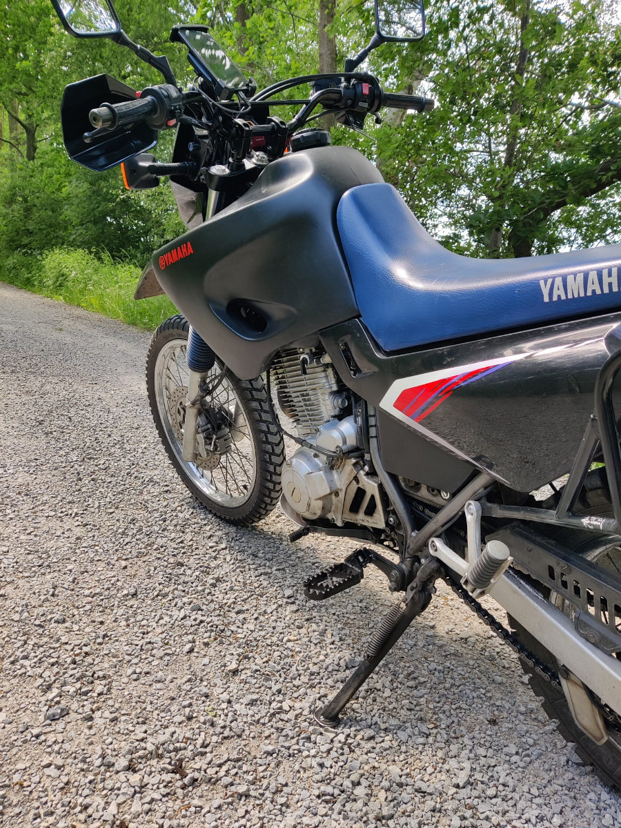

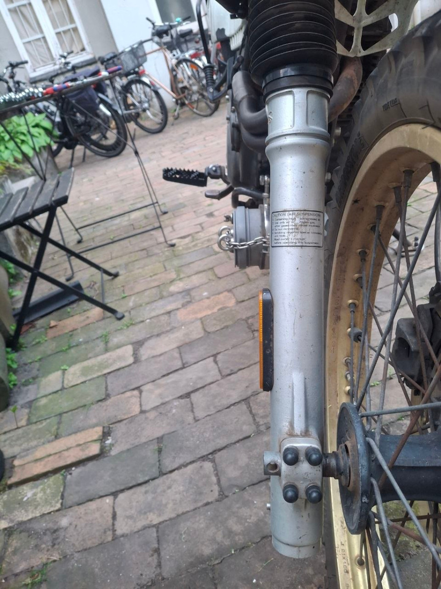

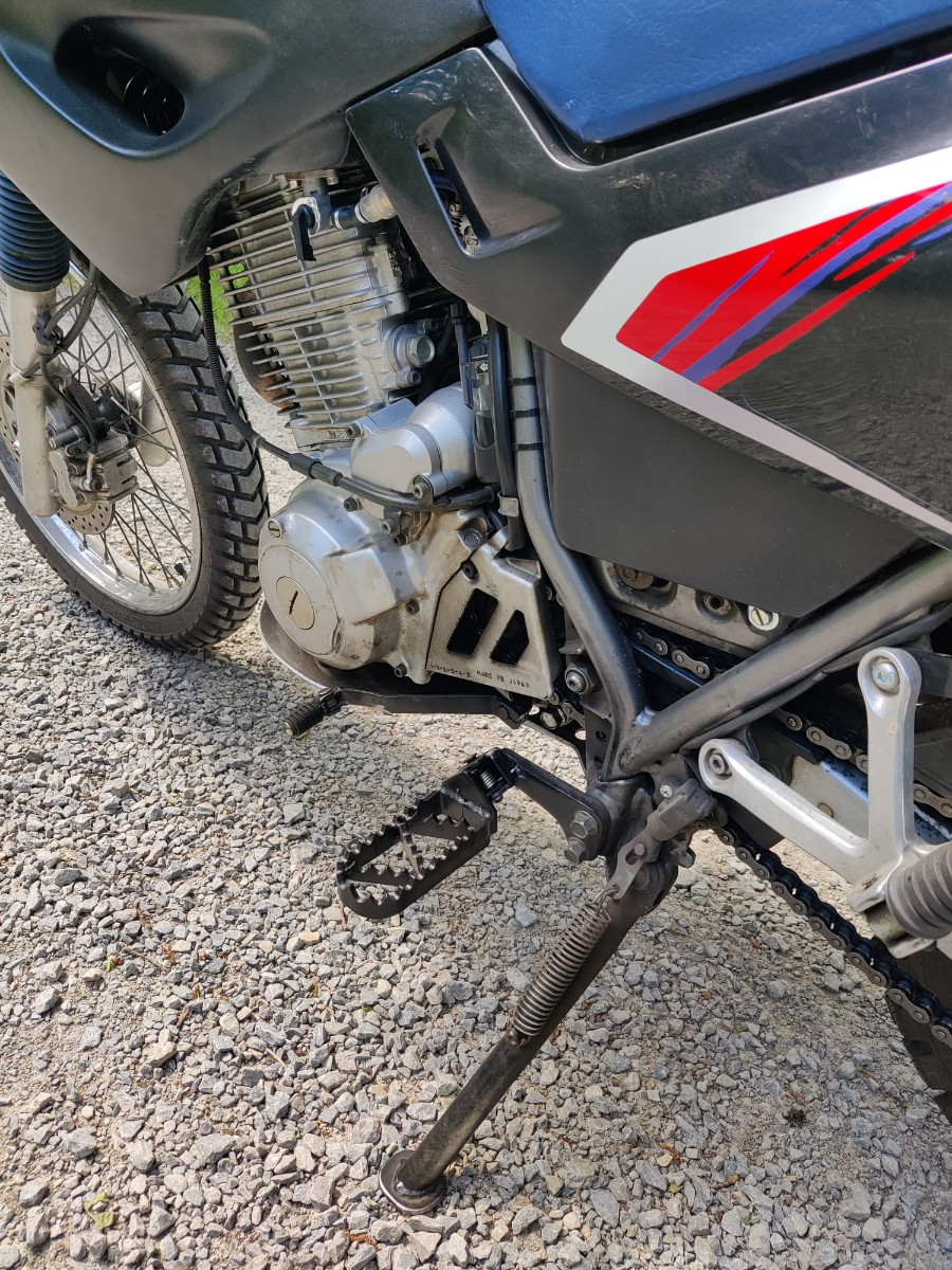

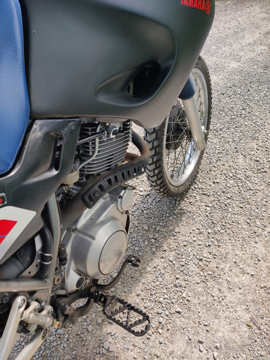

Mit großer Verzögerung nun auch von mir ein paar Fotos.
es handelt sich hierbei um die "mittelere Größe" mit 20mm Tieferlegung.
Die Sitzposition und inbesondere für das Fahren im Stehen ist nun wesentlich ergonomischer für meine Größe (1,82).
Lediglich am Fußbremshabel muss ich noch was optimieren - der ist mir aktuell 20mm zu "hoch" unt etwas zu weit links....
Aber macht euch selbst ein Bild davon ;-)

Das Problem bei den tiefer gelegten Fussrasten bei der XT ist doch, dass dadurch ein Absatz entsteht und man damit nicht mehr nah genug ans Mopped kommt und somit sowohl Schalt- als auch Bremshebel zu kurz sind. Ich würde mit einem solch‘ fette Hebelerweiterung nicht dranschrauben - wenn du dich damit lang machst ist der Hebel ab oder so verbogen, dass er bricht. Das ist mit den originalen Hebeln schon ein Prob.
My5cents.
