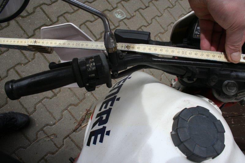

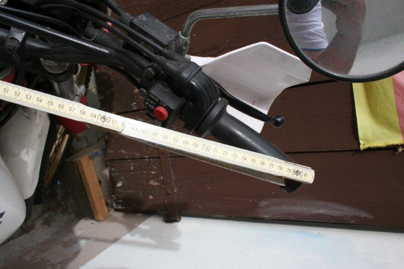

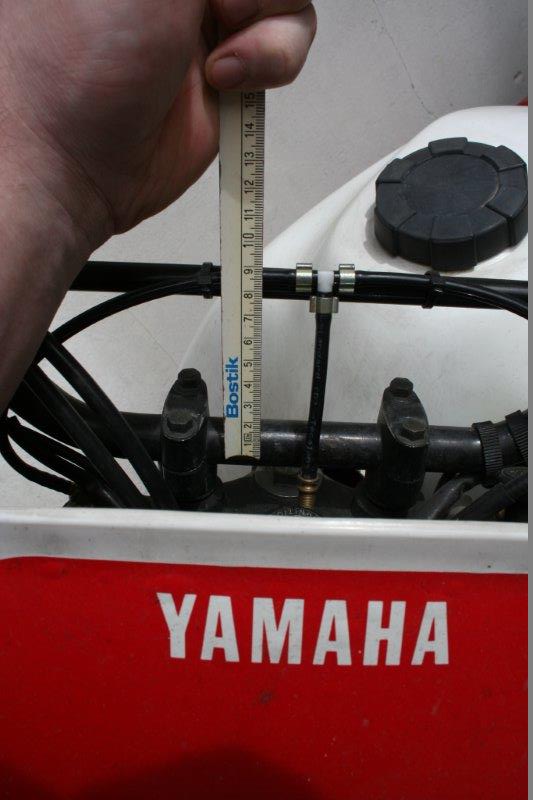

Also... gemessen an Original 1VJ
Lenkergesamtbreite 80cm
Breite Strebe ca 36cm
Abstand Strebe Lenker ca 8cm
Wenn Du weitere Maße brauchst, melde Dich.
