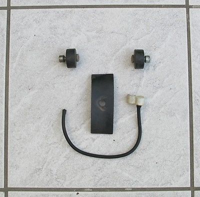

...selber machen!
...keine Hexerei, von außen nicht sichtbar und mindestens genausogut wie die kaum aufzutreibenden originale!
2 Gummimuttern passender Größe, die du seitlich in den Rahmen schraubst, da wo auch der original Tank eingehängt wird, sind nur etwas kleiner und gibts sogar bei tante louise...
...eine Gummiunterlage hinten vorm Sattel und ein Halteblech mit Gummiunterlage, mit dem du das Ding dort anschraubst.

Hallo
ACERBIS Tank f. YAMAHA XT 600 43F habe ich jetzt Lackieren lassen jetzt meine frage kann mir jemand
sagen wenn es ginge mit Zeichnung wie die Benzinleitung verlegt wird.
lg Dieter
Beiträge: 2177
Re: Acerbis Tank 43f
Hast du den mit 2 Benzinhähnen?
Auf ein Y- oder T-Stück und dann weiter an den Vergaser...keine Hexerei..kriegst du schon hin...kann etwas kanpp werden da drunter...
