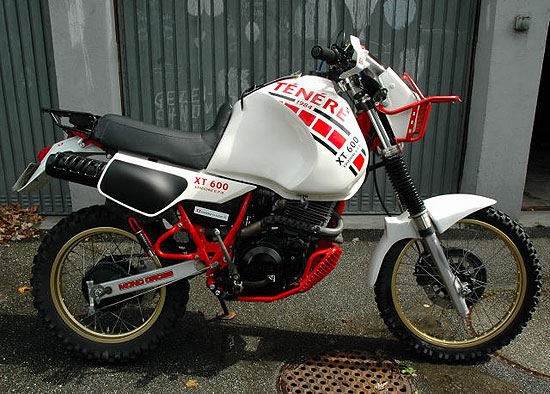

Re: Tank
...so ca. 20Liter...siehe:
http://www.ebay.de/itm/Tank-fuel-gas-Ya ... 1137719910
also, wenn groß, dann richtig!!
