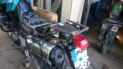

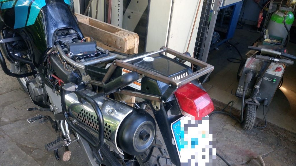

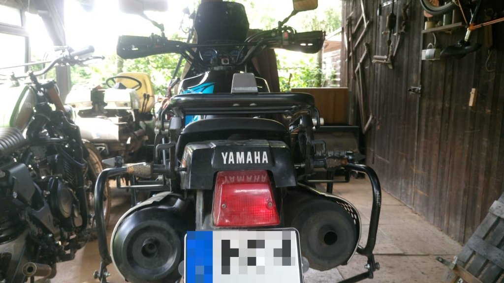

Hast du ein paar Bilder im angebauten Zustand?
Hannes23
Beiträge: 111
Registriert: Di 27. Feb 2018, 16:56
Re: Kofferträger xt600 dj02
Beitrag von Hannes23 »
Hier wie gewünscht Bilder vom Träger.
Hat 10t km auf den rumänischen Schlaglochpisten mit ca. 2 mal 16 kg ohne Probleme überstanden. Der Topcaseträger war schon drauf, dürfte ein Standardträger sein.

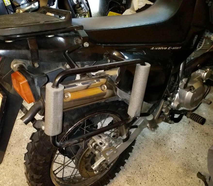

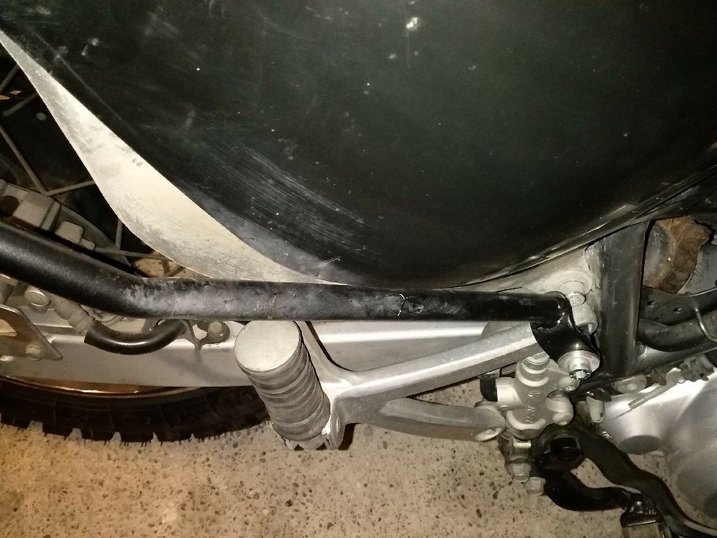

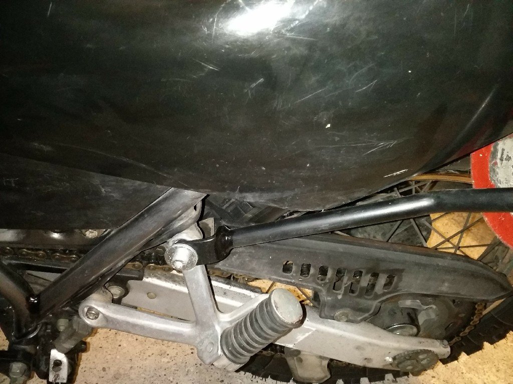

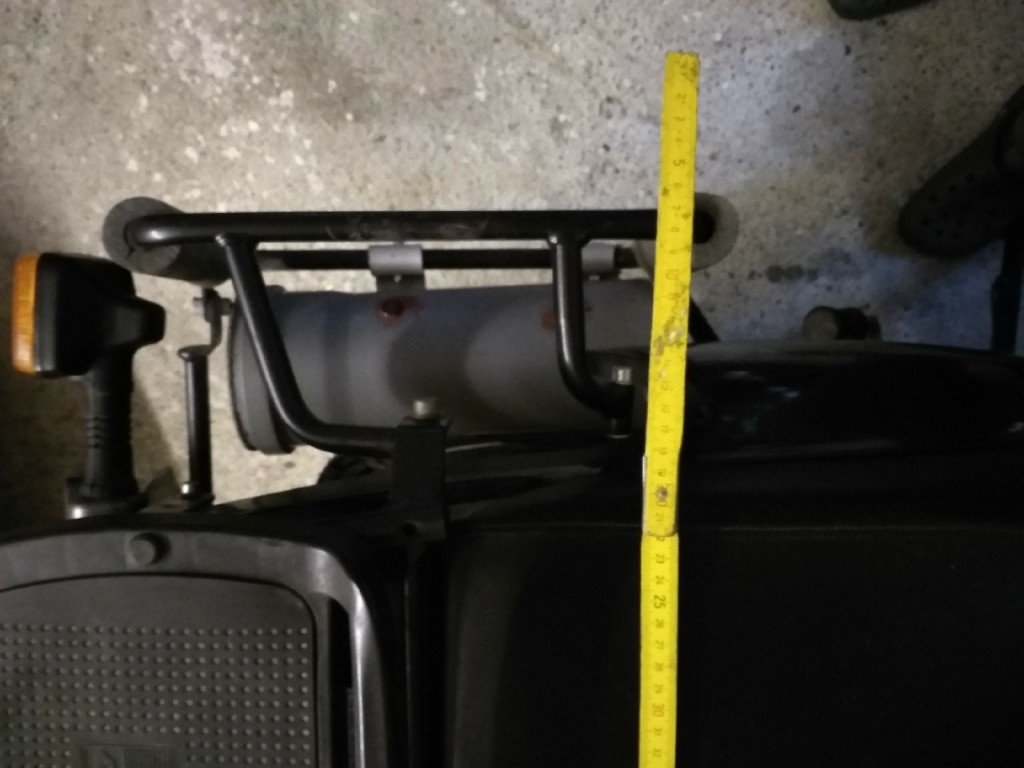

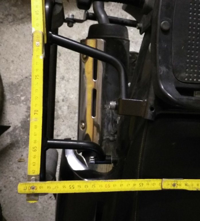

Vielen Dank. Schauen stabil aus auf jeden Fall, nicht die schönste Formgebung, aber funktionell, was sie ja sein sollen.
Wie ist denn der Abstand zu den Seitenverkleidungen, das lässt sich auf den Bildern schlecht abschätzen.

Servus, ich hoffe diese Bilder helfen dir weiter. Der Träger ist "nur" lackiert und nicht pulverbeschichtet...

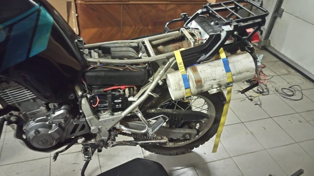

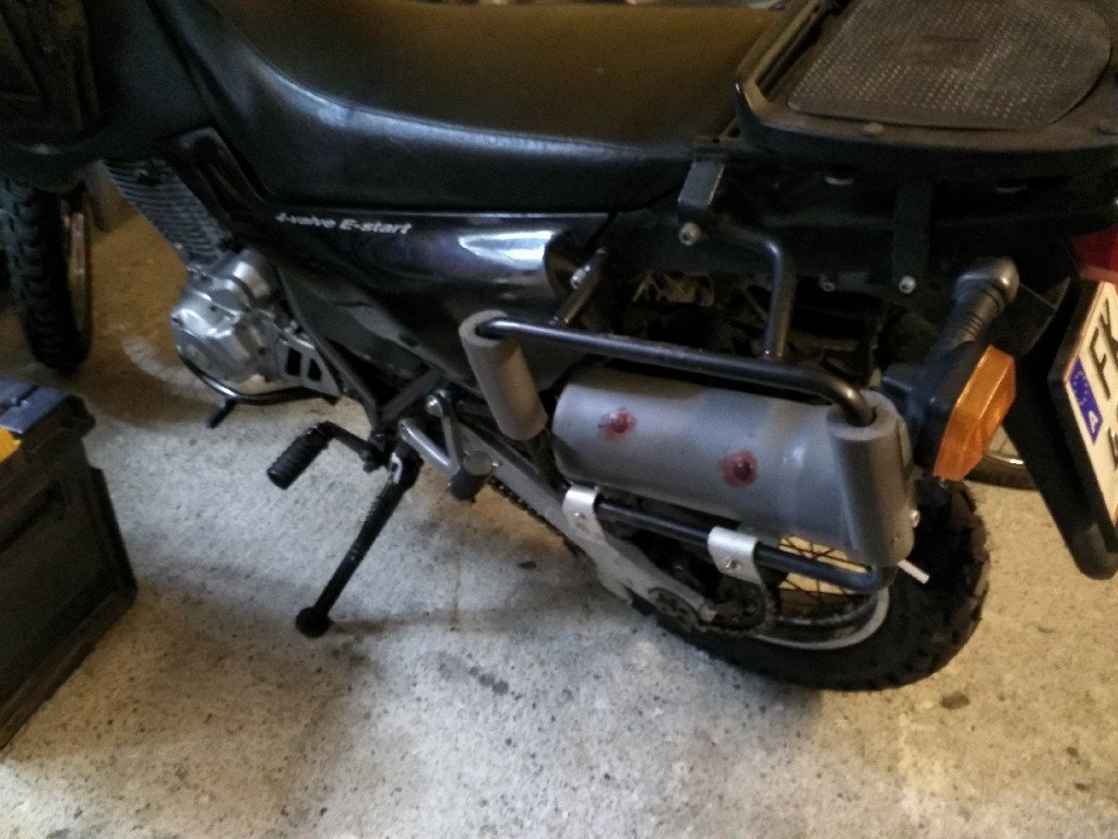

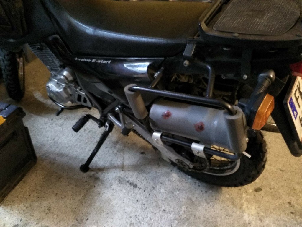

Un der am linken Träger befestigte "Reserve-Auspufftopf" ist der Werkzeugbehälter?

Danke, die bauen wegen der Verkleidung ja schon recht breit. Ich werd mich demnächst auch mal drüber machen und welche für ne 3TB und DJ02 bauen. Da kann ich mich an denen orientieren. Wenn die beiden fertig umgebaut sind für unsere Georgientour nächstes Jahr, werd ich einen eigenen Thread mit ihnen auf machen und Bilder einstellen.
So ein Werkzeugfach hab ich an die 660 auch gebaut, irgendwas muss in den großen Raum der symmetrischen Kofferträger ja rein.
Sollte ursprünglich ein Zusatztank mit 6l werden, wird jetzt aber wahrscheinlich doch nur ein Werkzeugfach.

...naja, das ist das gute Abwasserrohr als Werkzeugbox.
Ursprünglich war noch ein 2. 8cm Rohr drüber, aber das habe ich wieder abgebaut. Zu viel Werkzeug is auch nix.(einziger Defekt war ein gebrochener Seitenständer ...etwas überbelastet, und 2 Birnchen auf 10t km), also garnix.
Kein Ölverbrauch, keine Problemchen, nit eimal einen Platten.
