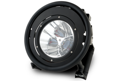

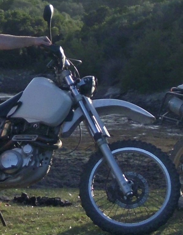

ich suche diesen Lampenhalter
hat jemand eine Idee wo es denn gibt?
Es gibt eine ganze Frontlampe von Trailtech und auch eine mit dieser Konstruktion von cyclopsadventuresports.co
ich suche alletdings nur den Lampenrahmen da ich eine eigenen Scheinwerfer einbauen will
Hatt jemand eine Idee für mich `?

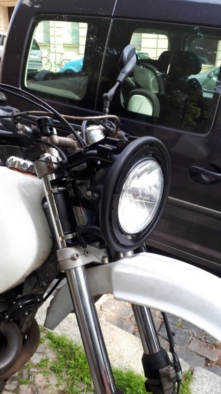

Bin mittlerweile fertig. Habe die Lampenhalterung gefunden und umgebaut und angebaut.

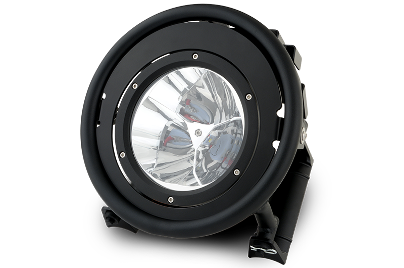

Gefunden bei Ebay USA. Von Trailtech.
Allerdings mit einem 7 Zoll Ledscheinwerfer der dir die Augen wegbrennt und in Deutschland nicht verwendet werden kann.
Tatsächlich gibt es von Cyclops einen Umbau 7 zoll mit E Nummer.Allerdings ohne Lampengehäuse.

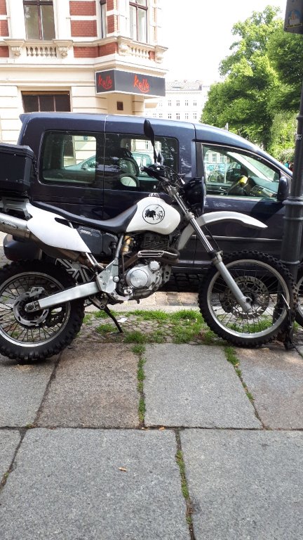

Außerdem wollte ich einen Klarglasscheinwerfer haben. Also kam für mich diese Option nicht in Frage. Hab das Trailtech-Teil also gekauft und mir dann bei Louis einen Klarglasscheinwerfer gekauft.

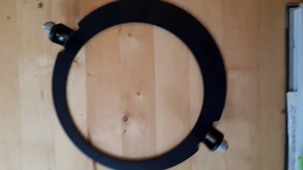

Die " Schablone" die den Scheinwerfer einfasst war allerdings nicht zentriert, was ich sehr hässlich finde . Also noch auf Maß gefeilt und fertig.

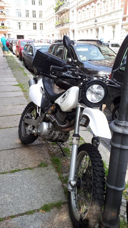

So sieht es bei mir aus. Bin recht zufrieden mit dem Ergebniss.

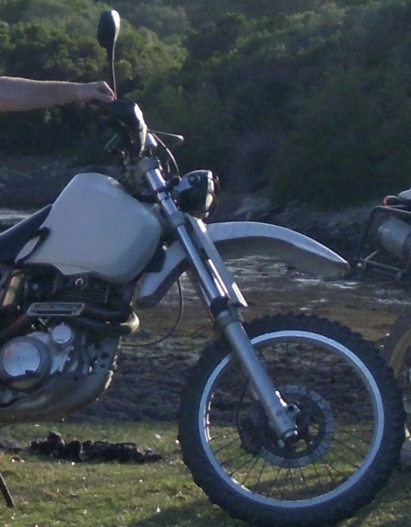

Ich denke nicht, dass der Tüv irgendwas zu monieren hat. Der Scheinwerfer selbst hat ja eine E Nummer und bei früheren Lampenumbauten hat auch kein Tüvi was gesagt. So war es vorher:

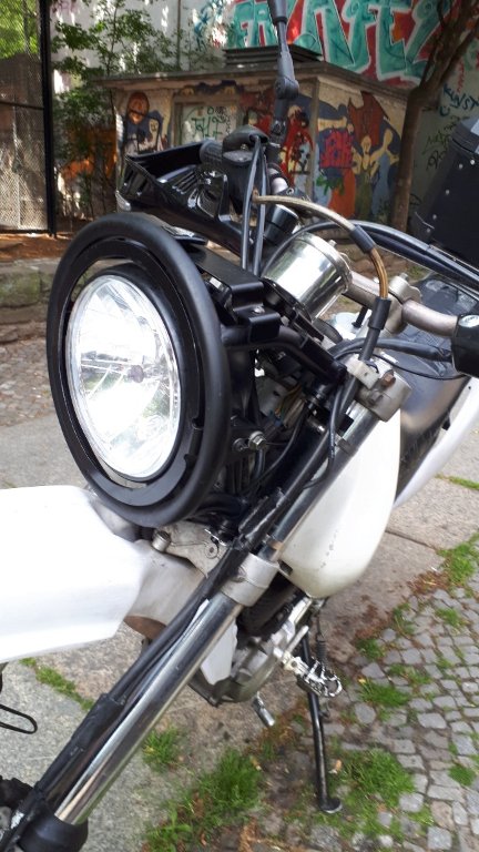

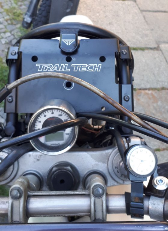

Hier noch die Draufsicht.Auf die Platte kommt noch eine Navihalterung.
