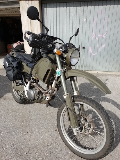

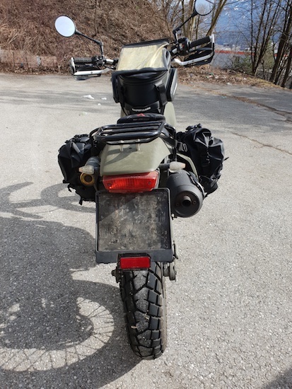

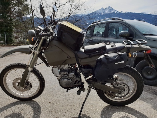

So, die Dinger sind da und ich habe sie mal montiert Die sind echt gut verarbeitet, Enduristan halt.
Die Befestigung scheint mir sinnvoll und stabil zu sein. Allerdings habe ich den rechten Seitedeckel mit erhöhten Gummipuffern als Abstandshalter ausgestattet, damit niXS anschmurgelt. Durch den tiefen Schwerpunkt der Taschen werde ich eine für Werkzeug, Öl und Benzin nutzen (dielinke Tasche) und die andere für allgemeines Gerümpel. Das schafft Raum im Tankrucksack.
Und in Verbindung mit den wirklich guten tiefergelegten Fußrasten kann ich nun auch unangetrengt stehen, selbst mit Tankrucksack.
Schotter ahoi!
(Fotos werde ich nachliefern)

Hier noch drei Bilder von den Blizzard-Taschen an der TTE.
Die Fußrastenträger sind von Foristo Becki in Kleinserie im TTR-Forum aufgelegt worden. Die Fußrasten sind von Alibaba und kosten igendwas um 10 $.
