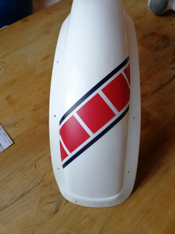

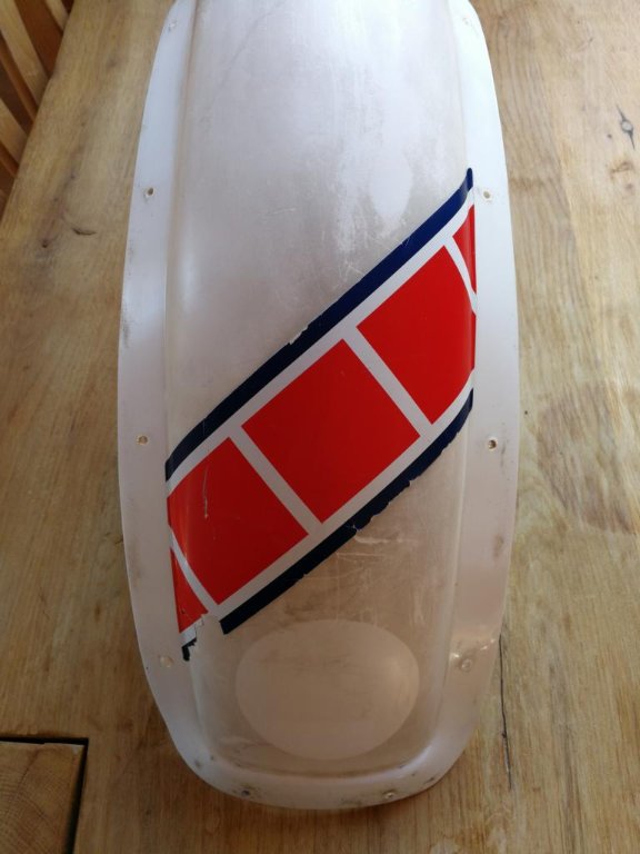

Hallo
das mit den Plastikteilen habe ich so gelöst.
Grosses scharfes Fleischermesser, mit dem habe ich unter fliessendem warmen Wasser die poröse Schicht abgezogen.
Darunter kommt schon wieder schönes Plastik zum Vorschein, man braucht aber Geduld um keine Macken zu bekommen.
Danach habe ich wiederum mit warmem Wasser nass geschliffen, nicht unter 800er, wegen der Kratzer. Geduld wiederum.
Das Resultat war für mich wirklich befriedigend, je nach Geschmack könnte man das sicherlich noch polieren oder lackieren (Glanz)
Die 2 Fotos zeigen vorher/nachher.
Hoffe ich konnte helfen,
Grüsse-Urs

Re: Plastikteile erneuern: Welche Möglichkeiten der Restauration
Sieht gut aus, aber die Oberfläche ist jetzt offenporig , oder? Da wird sich der neue Siff freuen...

Hallo Frederik
nein, das Plastik sieht darunter aus wie neu und ist sehr fein.
Wenn man danach mit geeigneten Polituren oder 2K Versiegler drüber geht, sieht das echt wie neu aus.
Jedenfalls sind die Teile ich so bearbeitet habe schon mehr als 2 Jahre genau so geblieben :D
Ausprobieren.....
Grüsse
