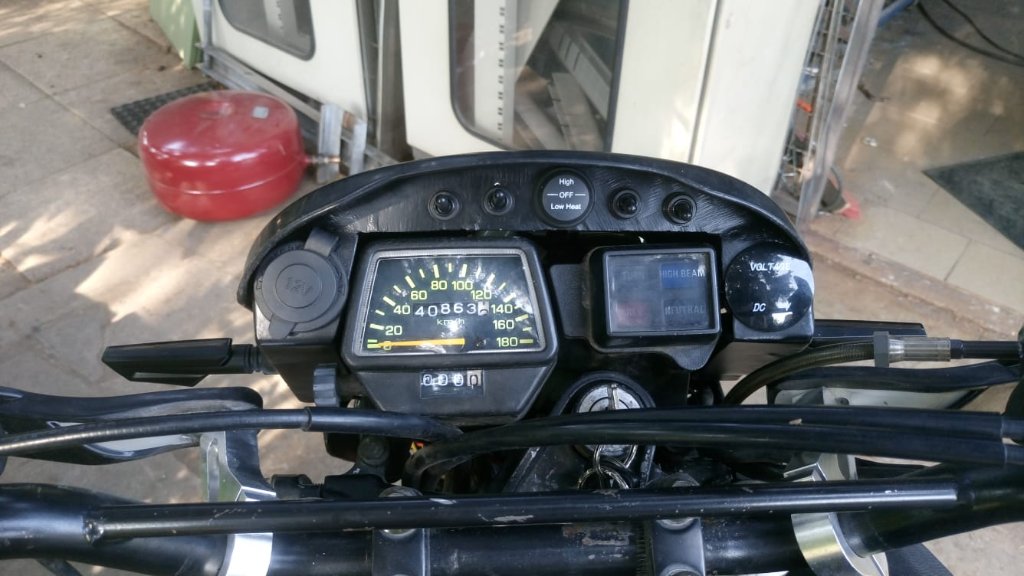

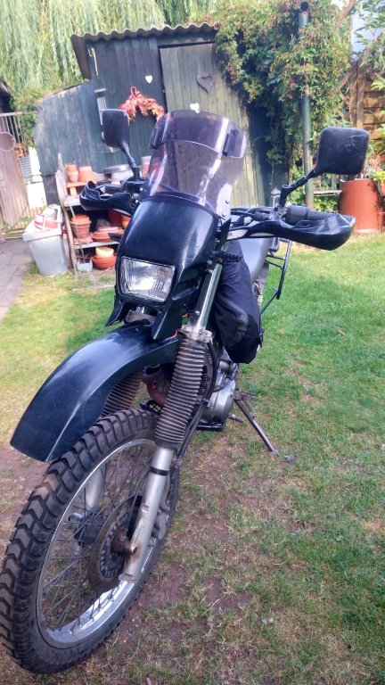

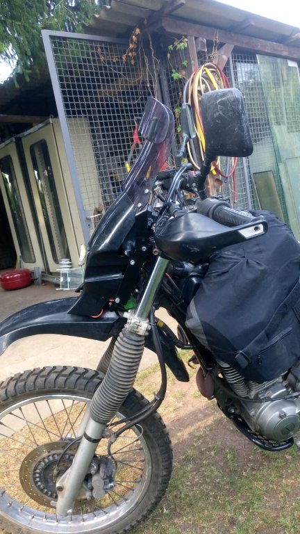

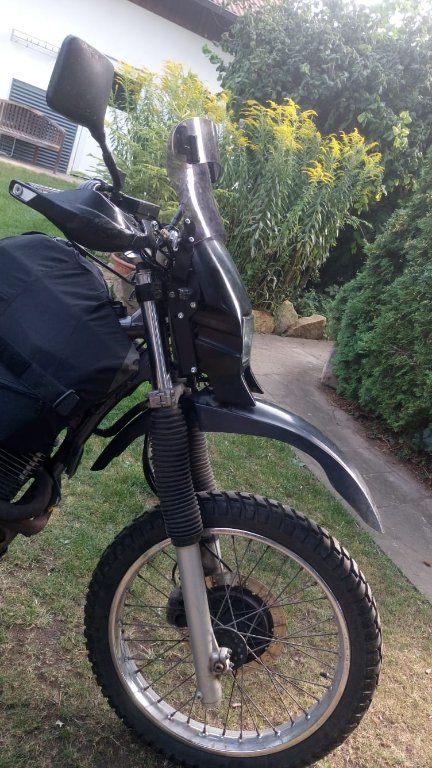

Ich hab mal für eine Freundin, als ich die XT Langstreckentauglich umgebaut hab, das abgebrochene Windschild einer XTZ 750 angebaut. Gehalten wird es über 4 Langmuttern, die an den Lampenträger geschweißt sind. An diesen Muttern ist der Grundträger fest und daran wiederum die 2 Streben zum WIndschild selbst. Das hat den Zweck, dass es durch die eine Schraube in 4 verschiedenen Löchern in der Neigung verstellbar ist. Flattern tut da gar nichts, das ist alles schön stabil.
Da ich nicht großartig damit gefahren bin, kann ich nichts zur Lautstärke sagen. Sie war zufrieden damit.
Am den Bildern ist die ganze Maske etwa 2 cm nach vorn geschoben, weil ich Platz oberhalb vom Tacho für Schalter geschaffen hab.
