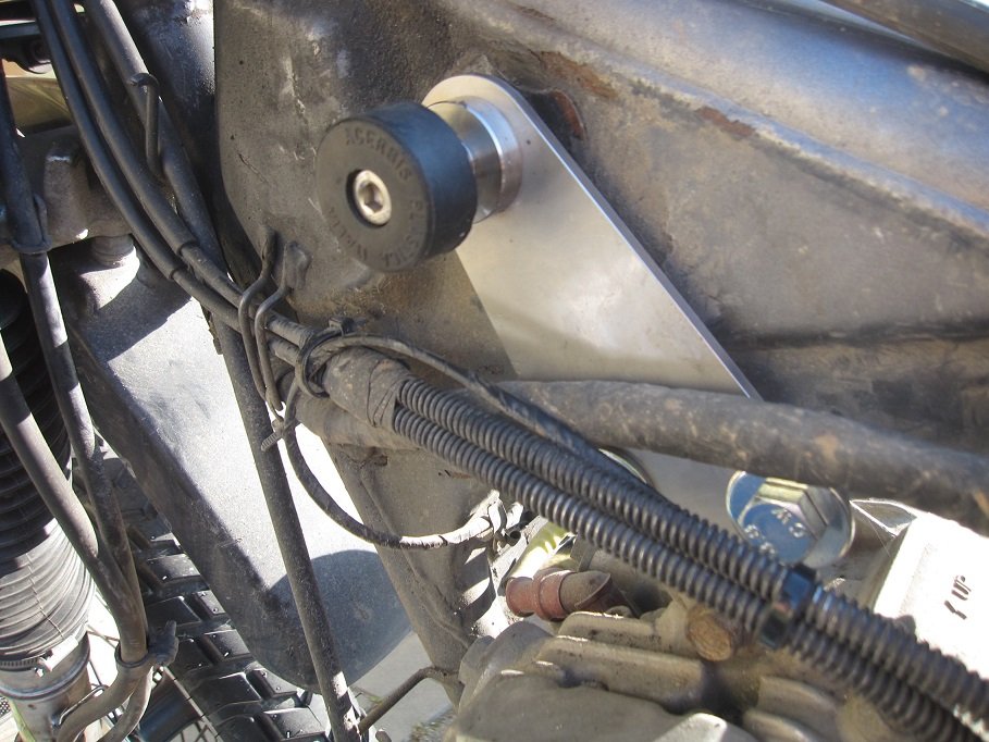

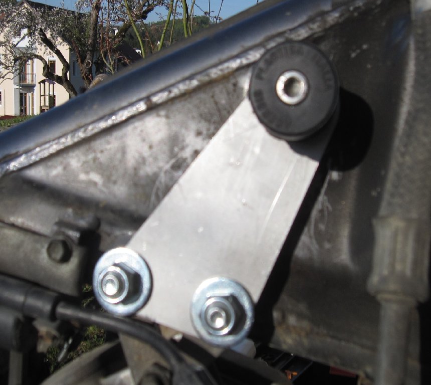

Hallo Leute,
der Tank ist nun montiert und mit Sprit befüllt. Ich bin auch schon eine kleine Runde damit gefahren. Es schaut so aus, als wäre er dicht! Und er taugt mir!
Die Montage war relativ unproblematisch. Die mitgelieferten Teile passten fast, ich musste nur die Bohrungen etwas weiter machen, sonst hätte sich das verkantet.
Die Verlegung der Benzinleitung ist noch etwas provisorisch. Ich habe derweil genommen, was ich zuhause hatte.

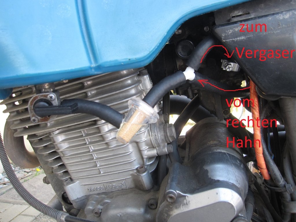

Wie habt ihr die Benzinleitung verlegt?
Liebe Grüße, Flo
Liebe Grüße, Flo
Re: Acerbis Tank dicht?
Haben die Benzinhähne Filter drauf? Dann lass die anderen weg. Selbst wenn die keine haben, brauchst du die Filter nicht. Eigentlich kann kein Dreck rein kommen, außer du tankst im Staubsturm mit Kanister
Ich hab keine externen Filter verbaut. Dann vom linken Vergaser ein ca 7-8cm langes Stück Schlauch. Dann ein T-Stück(das gerade Stück in Richtung linker Hahn-Vergaser) dann direkt zum Vergaser, nicht zu knapp, damit sich der Schlauch schön nach oben drücken kann durch den Bogen am Vergaser. Vom rechten Hahn läuft die Leitung in großzügigem Bogen nach hinten, aber vor dem Vergaser quer durch(dort aber hinter dem Kürbelgehäusenentlüftungsschlauch(verläuft senkrecht zwischen den Ansaugstutzen)) und dann von oben auf das T-Stück.
Kompliziert zu schreiben
Einfach darauf achten, dass man schön an den Choke kommt, dann passt das
