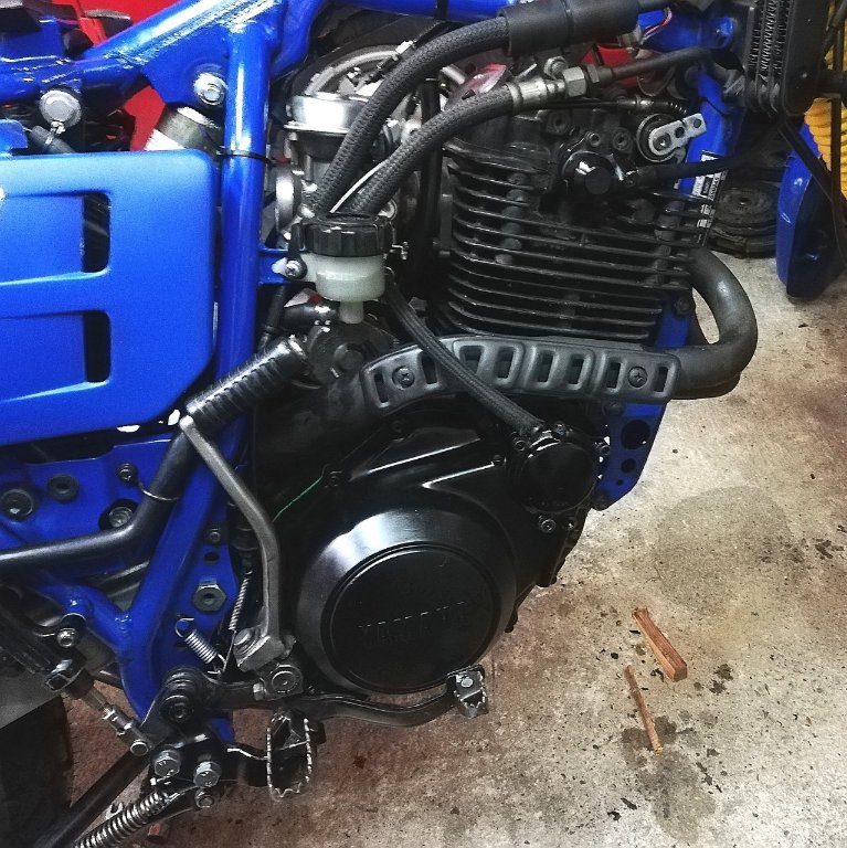

Alternativen würden mich auch interessieren ;)
Das auf dem Bild ist ein SR500 - Kicker. Geht damit, aber sieht komisch aus :D
