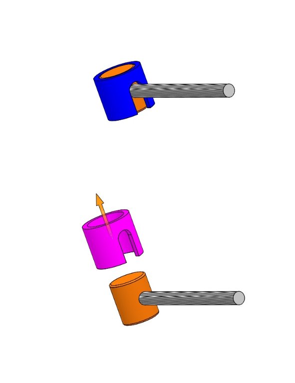

Ich glaube mich zu erinnern, dass der Originalzug (oder zumindest meine Ausführung davon an der 2KF) eine Kunststoffbuchse genau an dieser Stelle über dem Nippel hat.
Als "Nachrüstteil" wäre das ein Fall für den 3D-Drucker, so etwa wie hier (Maße sind nur geraten, das war ein 5-Minuten-Entwurf ohne Mess-Schieber in der Werkstatt).
Beiträge: 3485
Re: Unterschied Haltbarkeit Original-Kupplungszug vs. Aftermarket
Da muss noch ein Langloch in die Kunststoffbuchse rein, da wo das Stahlseil durch geht, sonst ist das einigermaßen nutzlos. Damit sich der Nippel in der Kunststoffbuchse drehen kann, und nicht die Kunststoffbuchse sich im Hebel drehen muss. Muss mal die Fotos raussuchen..

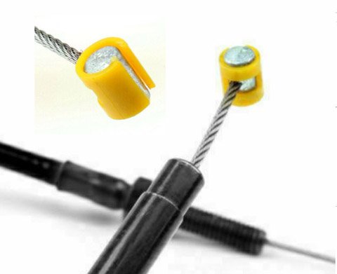

Ich glaub dieses Kunststoffteil ist aufs Seil gefädelt ... bevor der Nippel aufgepresst wird
Netzfund:
Dadurch muss der Nippel kleiner sein oder die Aufnahme im Hebel größer als original, einfach nachrüsten geht nicht.
Originale Kupplungszüge für XT600 kommen mit Kunststoffteil.
https://www.kedo.de/produkte/27556.html
