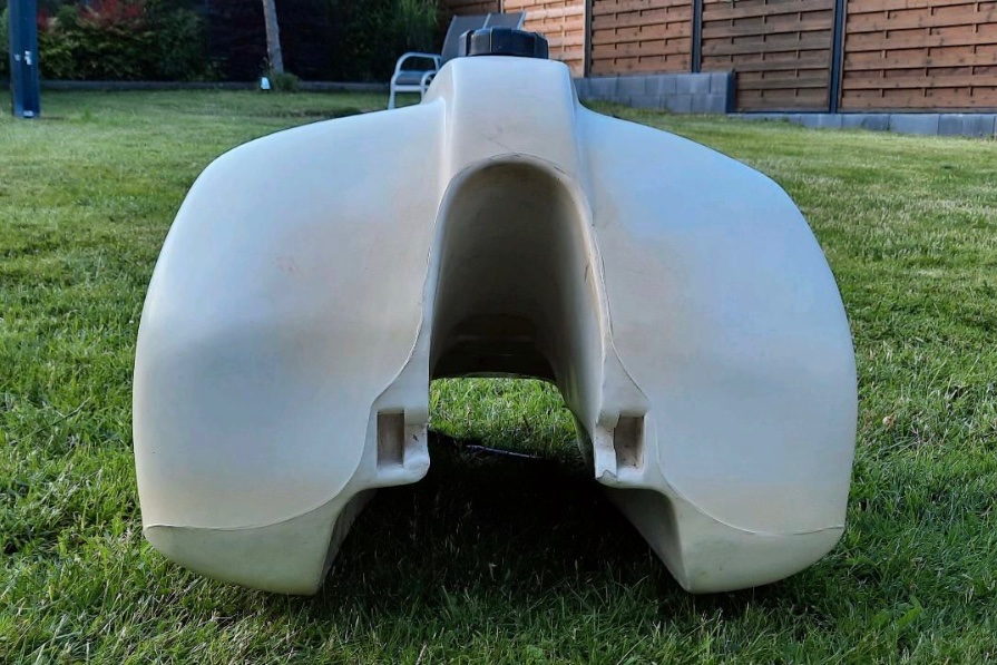

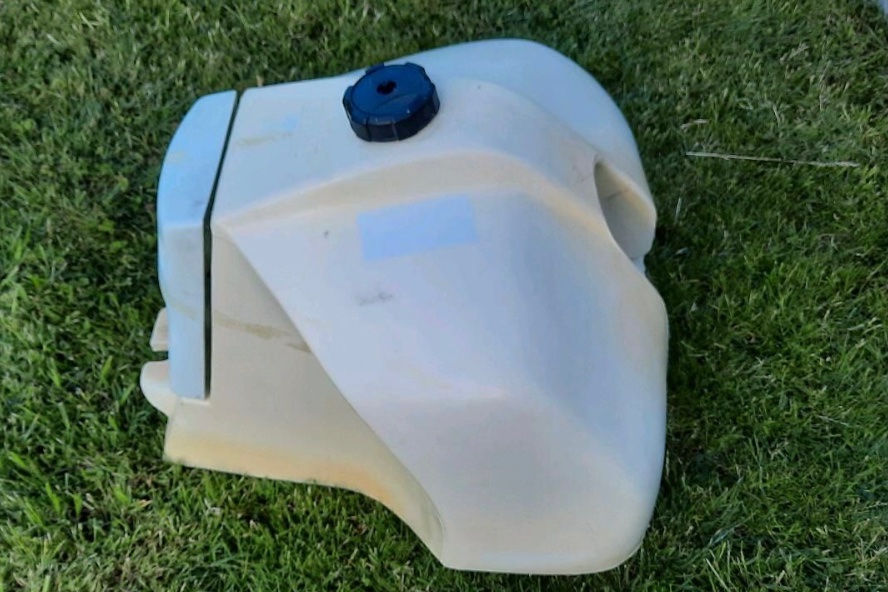

ich würd gerne meiner 34L diesen Tank verpassen:
Hat / hatte jemand diesen Tank? Den Umbau schonmal gemacht?
Existiert ein Gutachten zum Tank, sodass man ihn eintragen lassen kann?

Geiler Tank das. Aber Gutachten sieht wahrscheinlich schlecht aus, denke das gab es selbst im Erscheinungsjahr nicht, sondern nur für Rally-Umbauten.

Hey Nicoh, hast Du jetzt auch einen? Meinen hatte sich der Vorbesitzer in den Brief einer XT500 (2V) eintragen lassen. Ist aber schon etwas her, aber ich denke, das ging schon.

Hi Manfred,
ja genau.
Hast du den gleichen? Haste ihn schon montiert und folglich eine gute Befestigungslösung?
Und hast du eine Kopie der Eintragung bei der XT500? Hat der Tank eine Nummer und welche wurde eingetragen?
Laut Motoritz gibt es kein Gutachten dafür, es könnte jedoch möglich sein etwas über dieses Gutachten eintragen zu lassen:
http://www.xt350.de/download/abe_acerbis_30l.pdf
Ist jedoch ein anderer ähnlicher Tank.
Bei meiner 2KF hatte ich Mal den Acerbis 20l Tank eintragen lassen. Da reichte es beim gutgläubigen Prüfer aus das Gutachten vorzulegen und einen Aufkleber mit der Nummer im Gutachten auf den Tank zu kleben :D.

Tanks müssen eingetragen werden.
Der original kann dann immer noch genutzt werden.
Man kann auch zwei Tanks eintragen und wahlweise fahren.

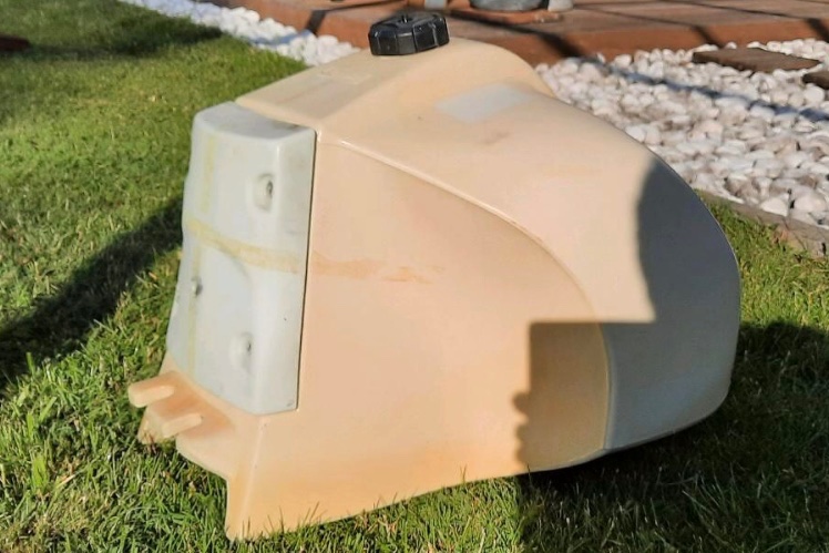

Hi Nico, müsste der gleiche sein (ich hoffe, Du musstest dafür keine Niere verkaufen). Ich habe ihn schon mal auf den Rahmen und er passte mit den originalen Aufnahmen der 34l und der originalen Sitzbank. Ich werde aber andere Aufnahmen basteln müssen, weil er auf eine TT600 soll. Und Bleichen (oder Lackieren) ist auch fällig...

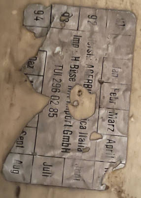

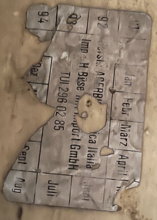

Super, ich denke das Gutachten kann funktionieren. Ich habe noch einen halbwegs lesbaren Aufkleber von der Heiko Büse GmbH auf meinem Tank :)

Und die Prüfnummer stimmt auch - Jackpot!
