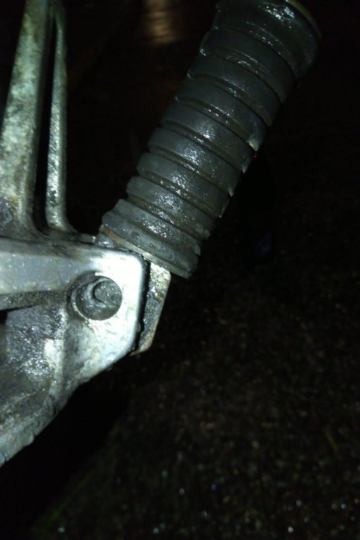

Servus mitnand,
auf der Suche nach neuen Soziusfußrasten erschlägt mich das Angebot.
Hat jemand gute Tipps, was gut passt?
Danke,
Grüße,
Pater

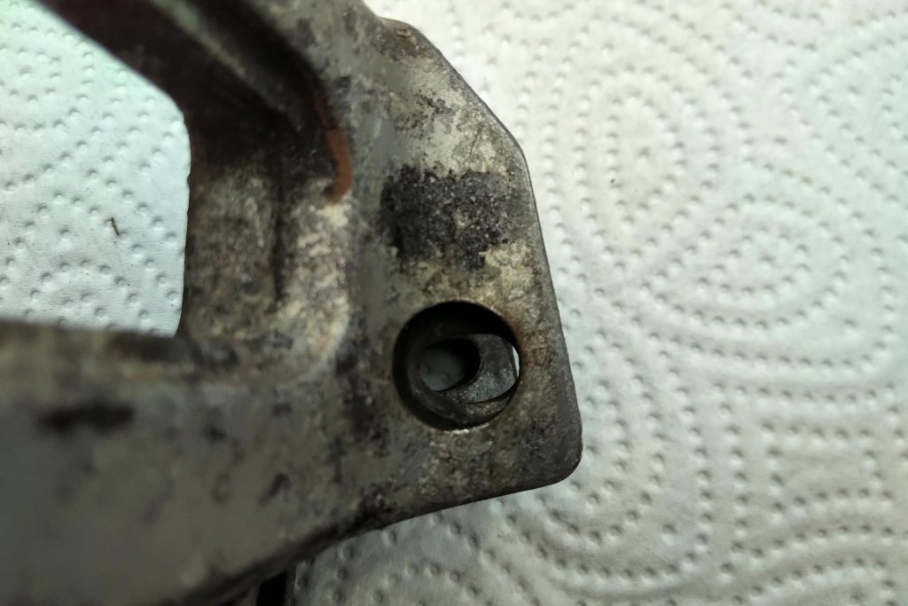

Es ist ja viel schlimmer als gedacht: die Bohrungen im Halter sind ausgenudelt...
Hat wer nen Tipp, wie man das günstig richtet?

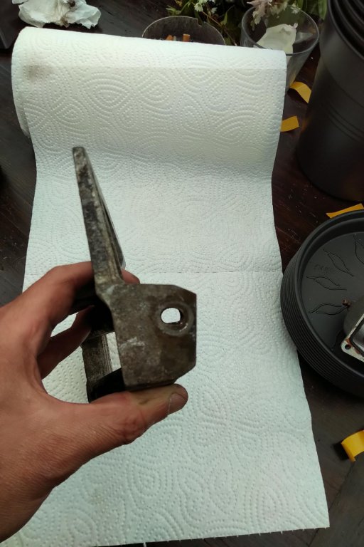

Hat das schon mal wer gerichtet?
Ausbohren und Messingbuchsen rein?
Oder hat wer ne bessere Idee?

Würde ich nicht, da damit Material verschwindet und somit die Belastbarkeit.
Wo ist das Problem mit neuen Fußrasten? Rezensionen gibts doch eh meist dazu.
Hier werden halt eher die Krallenfußrasten thematisiert.

na, das Material ist ja schon weg, ist ja ein Langloch im Alu...
wenn ich nix mach, dann wird wohl aus dem Langloch ein Schlitz...

Ach der Aluträger hat das ausgearbeitete Loch? Kommt am Bild jetzt so nicht rüber.
Dann weg damit, wenn du es nicht aufschweißen lassen kannst. Nur ausbüchsen bringt leider die Tragfähigkeit nicht zurück.

Hätt auch gesagt...
Löcher zuschweißen neu auf Maß Bohren und gut is...

Ui, Alu schweissen, mein Liebstes!
Aber ihr habt schon recht, ist wohl die sauberste Lösung...
Schon fies, wie sich des aufviebriert hat, kommt nicht vom häufigen Gebrauch...
