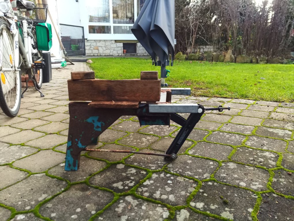

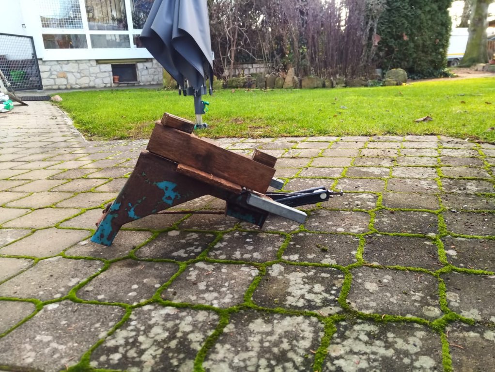

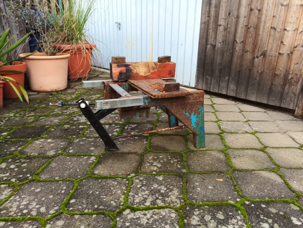

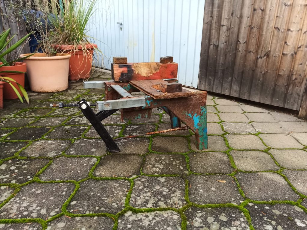

Bei der XT ist das mit so einem Heber wirklich etwas schwierig. am einfachsten ist sich einen Adapter aus Holz zu bauen. Ich hab mit damals für eine 3TB quick & dirty einen Heber aus Schrott zusammengebraten und mit Holzstücken so aufgebaut, dass er gut an den Motorschutz gepasst hat. Damit konnte man sie zumindest gut hochheben. Um dran zu arbeiten und größere Sachen wie Schwinge oder Gabel raus zu bauen, sollte sie sowieso nach oben abgesichert werden, das ist auf jedem Hubständer eine mehr oder weniger wackelige Angelegenheit.

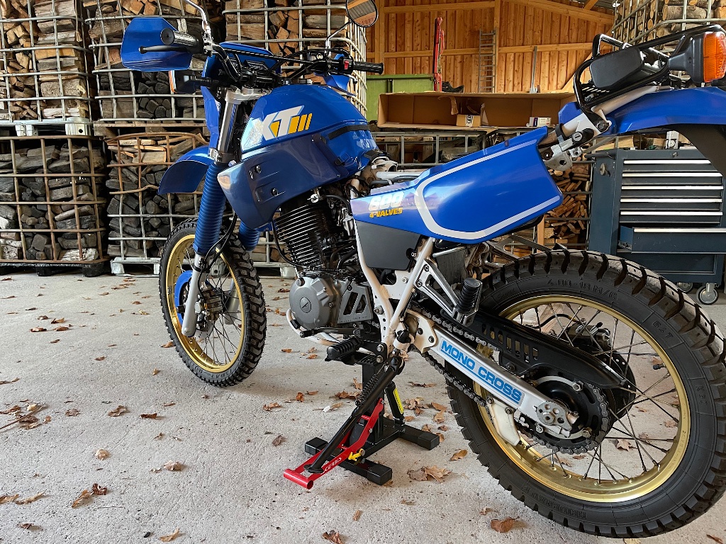

Hab jetzt doch den Acerbis Hubständer gekauft.
Funktioniert super. Wie zu erwarten auf dem Gummigelagerten Motorschutz leicht wackelig. Aber zur Pflege reicht es. Für alles andere würde ich sie dann noch zusätzlich fixieren.
Bedienung ist durch den Dämpfer super leicht.
Und macht auch qualitativ einen sehr guten Eindruck.
