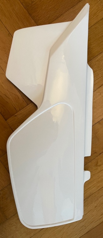

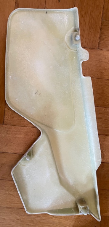

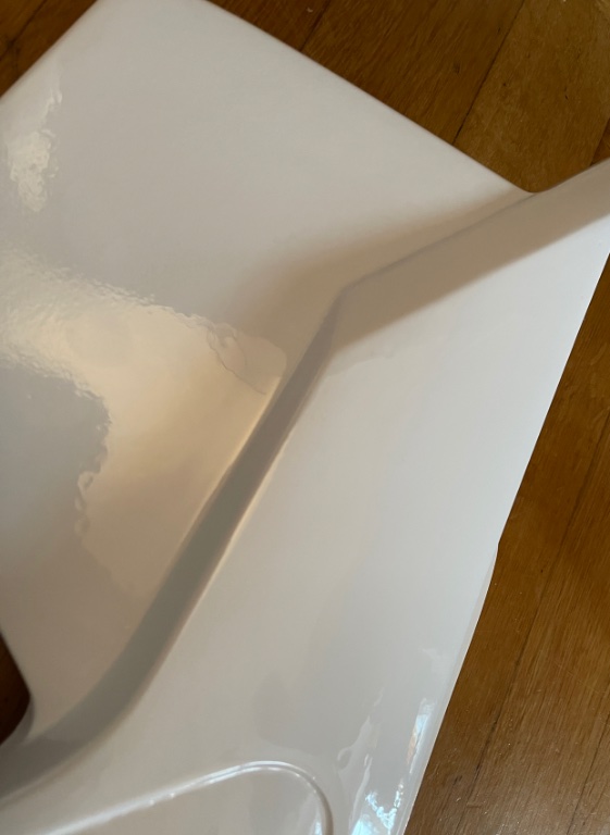

Vielleicht eine gute Nachricht für alle 34l-Besitzer, die kein Vermögen für Seitenteile (falls überhaupt erhältlich) ausgeben wollen. Die Repliken aus Glasfaser werden immer besser. Ich habe mir die Teile von Perfect Fairings aus Athen für 110€ das Paar bestellt (130€ oder so mit Versand )- und sie sind wirklich nicht schlecht. Die Wandstärke ist okay, die Befestigungen schauen auch gut aus, nur die Lackierung ist nicht so toll.
Aber schaut euch die Bilder selbst an

ich hatte auch welche bestellt. Heute angekommen.
Lackierung liegt auf Garagenniveau, da muss man noch mal ran für schick.
Ich hoffe das die Deckel mechanisch belastbar sind, da kann ich die Nacharbeit verschnmerzen.

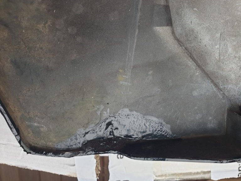

OFF Topic"Ich habe im letzten Jahr originale Deckel aufgearbeitet. Risse mit Aceton verklebt lackiert usw..
Haben schon wieder kleine Risse auf der Auspuffseite.

Hallo Nico,
Bilder habe ich von den Rissen aktuell nicht. Die Risse waren an den Kanten Vorn und Hinten.
Sehen konnte man sie erst wenn man den Deckel leicht verbogen hat.

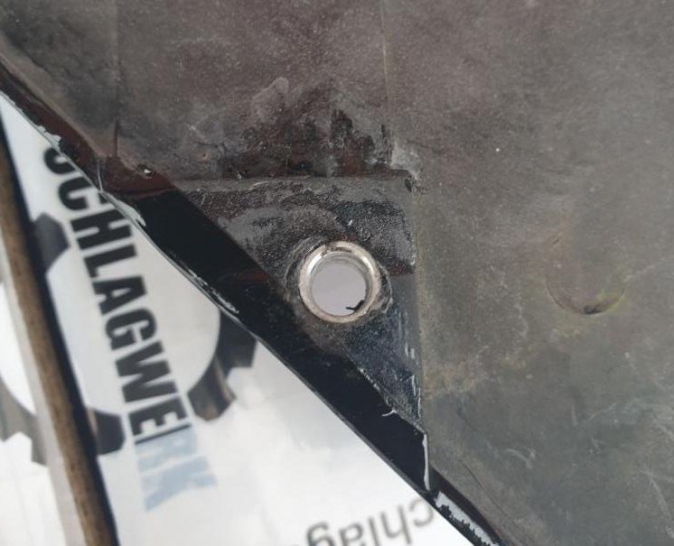

Die Stöpsel jeweils Hinten fehlten bei meinen aufgearbeiteten Deckeln auch.
Die Deckel sind aus ABS. Ich habe Luftmatratzenstöpsel (ABS) zurecht geschnitzt und mit Aceton erfolgreich als Stöpsel in die Deckel eingeklebt/geschweißt.
Das hält bisher. Den unteren Stöpsel habe ich abgesägt, ein Loch durchgebohrt, mit Aluröhrchen, 6mm/Innen,verstärkt.
10er Mutter auf den Rahmen geheftet. So kann ich den Deckel zumindest mit einer Schraube sichern.

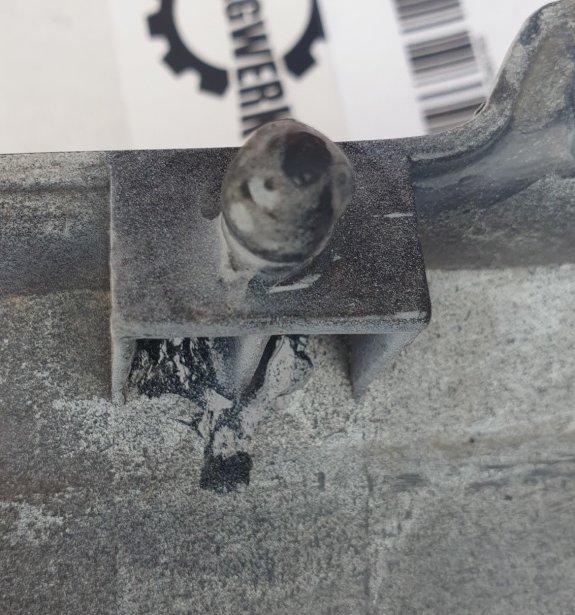

Liebe Leute,
die Nuppsys reparieren, da gibt es eine bessere Methode. Ich habe mir die Nuppsys aus Messing gedreht und dann eingeklebt. Hält super.
Kein durchbohren, kein Schrauben/Mutterngefummel, besser als original.
Wenn das jemand braucht, ich kann das manchen.

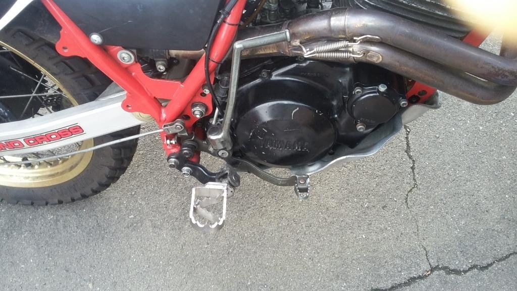

Ich bin gerade mal zur Tenere gegangen und habe Bilder gemacht. Das sind meine Reisedeckel, da darf auch mal ein Gepäckgurt drüber.
Linke Seite, Rechts komm ich nicht ran.
Hier ein Bild von den kleinen Rissen. Ja, die waren schon da bevor ich den Deckel mit einer Schraube gesichert habe. Nippel aus Luftmatratzenstöpsel
Unterer Nippel abgesägt, Aluhülse (kannn man tauschen) damt sich das Plastik nicht aufschrubbelt.
Beweggrund war die Angst die Deckel durch Zufall oder Mitnameeffekt Dritter zu verlieren.
Heute würde ich keine Mutter mehr auf den Rahmen heften, eine Verkleidungsmutter zum Aufschieben ginge evtl. auch.
Ich achte beim XT beschrauben aber nicht auf Originalität, muss funktionieren. Gruß
