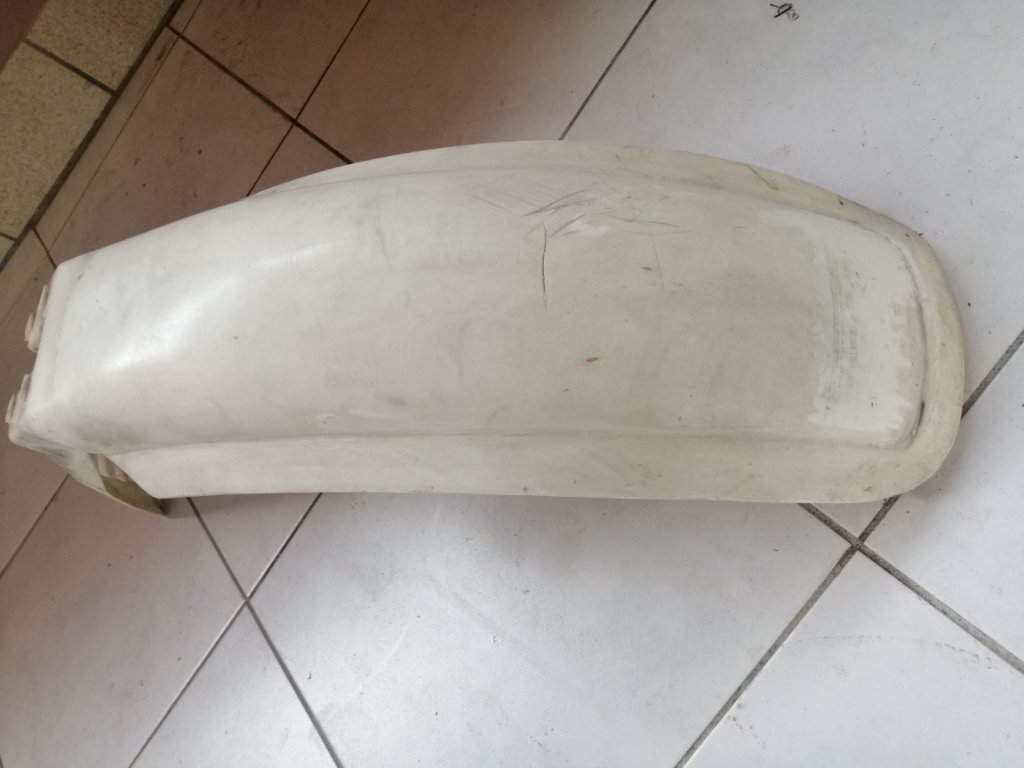

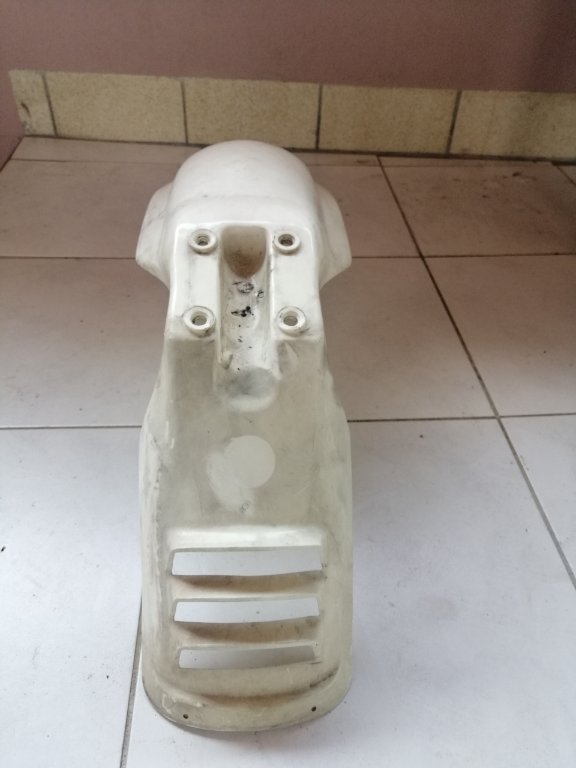

Hi Leute ich brauche mal eure Meinung bzw Rat: mein vorderer Kotflügel sieht mit den Jahren ziemlich schäbig aus (Kratzer, verblichen,...). Ist es möglich , den so aufzupäppeln, dass er wieder einen ansehnlichen Anschein bekommt? siehe Bilder.
Ich kenne mich mit der Thematik zu wenig aus, ob und wie man dieses Plastik polieren kann. Welche Hilfsmittel? Ist lackieren des Kunststoffs problemlos möglich?
Ist der mit den Schlitzen überhaupt original an der 2 kf ? Oder stammt der von ner anderen Baureihe?
Ich habe mir bei kedo den "Nost" Kotflügel von acerbis bestellt, Art 20008 , allerdings klemmt der zu stark in der Lampenmaske, und der Durchgangskanal für die Kabel ist zu niederig, sodass die gequetscht werden. Bevor ich jetzt nochmal irgendwas von Ufo oder ähnlichem bestelle, das wieder nicht passt, möchte ich doch lieber den alten originalen wieder in einem schönen Zustand versetzen.
Was noch möglich wäre: den Acerbis (der mir von Form + Optik recht gut gefällt) , mit Distanzstücken von ca 1,5 - 2 cm zu montieren (allerdings befürchte ich, dass er dann knapp am Krümmer "vorbeikratzt") - hat das schon mal jemand von euch so gemacht?

ich würd den alten mit Scheuermilch und Lappen in kreisenden Bewegungen reinigen... und danach mit Klarlack wieder glänzend machen.. denke das sollte funktionieren... :D

Scheuermilch :D da bin ich noch nicht drauf gekommen....
Ich hab Mal gelesen dass man um Plastik zu lackieren eine spezielle Grundierung braucht. Sonst blättert alles irgendwann ab.
Aber ein Versuch wär's wert, danke für den Tipp.
Viele Grüße , Peter - der Brusler -

Ja klar... da gibts Plastik-Primer aus der Dose... diesen vorher aufsprühen.. und danach Klarlack.. oder wenn gewünscht vorher auch Weiß.
Der Plasik-Primer macht den danach aufgesprühten Lack etwas beweglicher.. so dass dieser nicht mehr springt...
Haben wir früher bei den komischen "Gummi-Heckspoiler´n" so gemacht :lol: ... und hat gehalten! :mrgreen:

Das ist ein originaler 2KF Fender.
Gut weil geschlitzt, schöne Form und nichtmehr zu bekommen und wenn dann sehr teuer.
Das beste Ergebnis bekommst du wenn du ihn ordentlich reinigst und anschließend von Hand schleifst. Relativ grob bis er wieder weiß ist und anschließend fein um ihn zum glänzen zu bringen.
Lackieren ist mE immer völliger Murks und wird früher oder später definitiv anfangen abzublättern und dann schnell ganz hässlich.
Wenn man sich mal den Fender beim Fahren anschaut ist das auch logisch. Der flattert, vibriert sehr viel.
