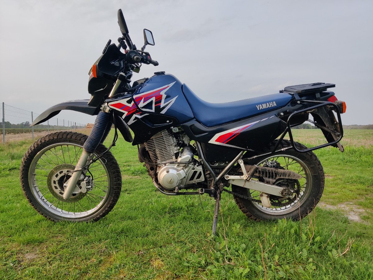

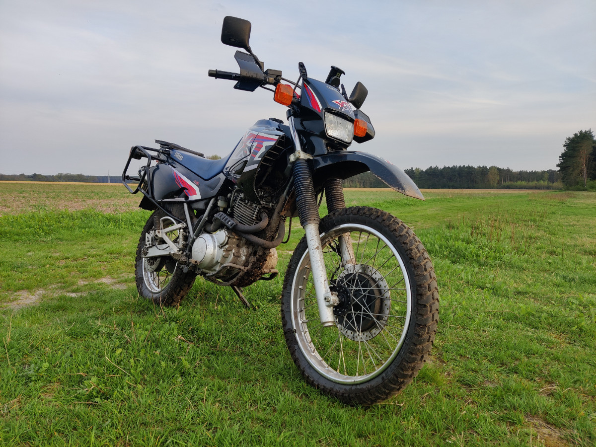

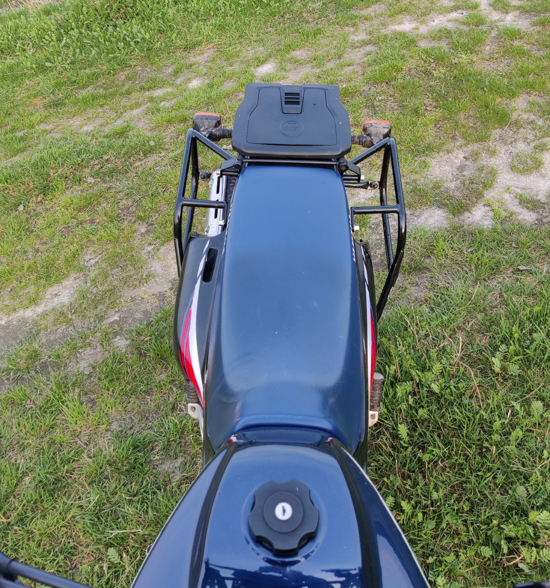

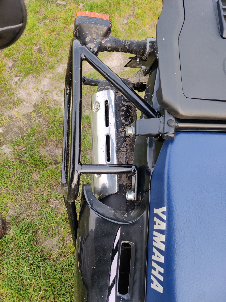

Re: 3TB ab '95 /DJ02/4TB: Motorschutzbügel / Sturzbügel & Kofferträger
besser spät als nie
Hier nun die Fotos von dem montierten Kofferträger.
Hat eine sehr gute Passform, es mussten lediglich zwei Löcher um wenige mm angepasst werden.
Da beim Design darauf geachtet wurde dass die Breirte symmetrisch ist, steht das ganze auf der linken Seite optisch weiter ab.
Wie ich finde jedoch eine sehr gute Qualität zu einem sehr fairen Preis.
Ideal für die Verwendung von Softbags, ohne das man sich Sorgen um die Platstikteiel, Auspuff etc. machen muss. Zudem ggf. ein leichet Sturzschutz...
besser spät als nie
