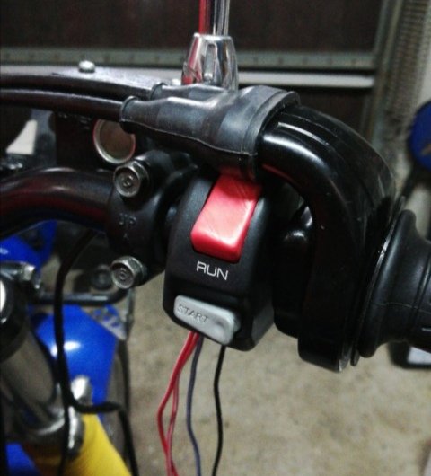

Ich habe den verbaut:
https://www.kedo.de/universal-lenkersch ... 40485.html
Muss nur ein Aufkleber dran weil die Richtung dann anders herum ist EIN/AUS.
Passt sonst ganz gut und gibt einen extra Schalter für irgendwas.

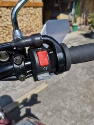

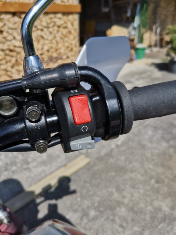

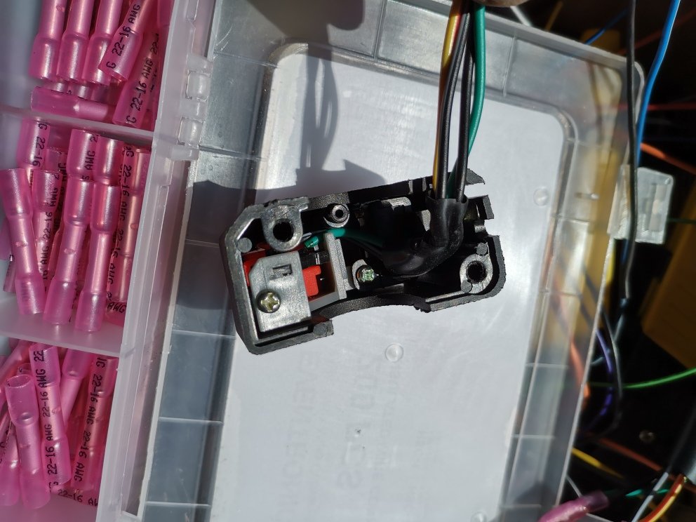

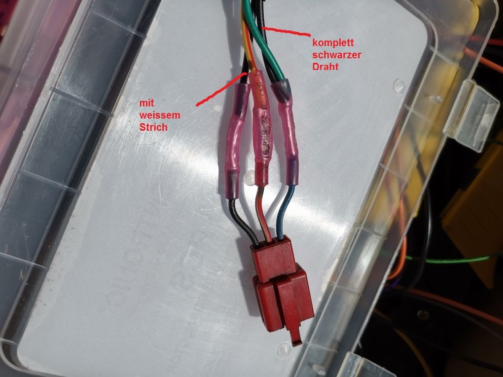

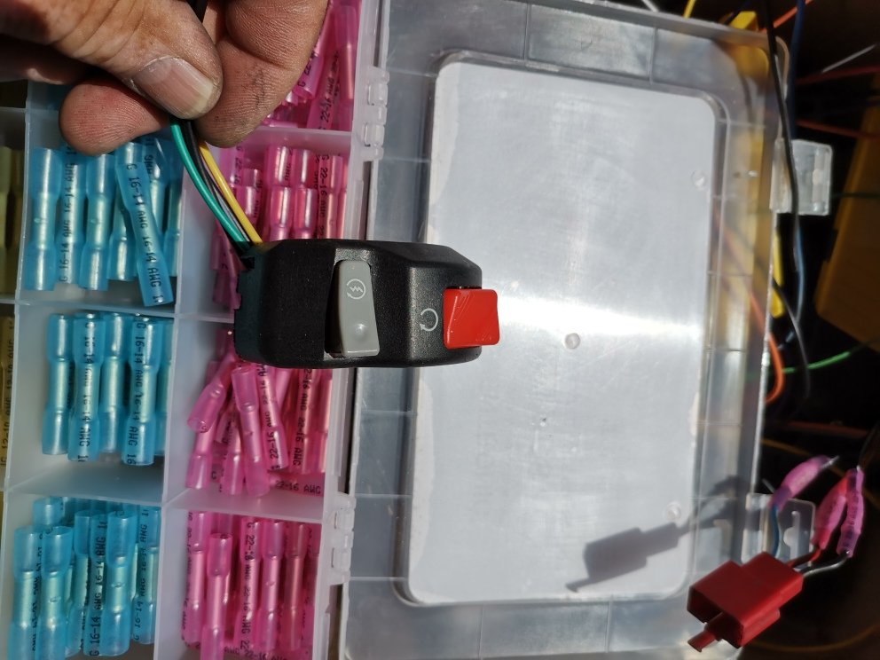

Hallo Thomas, habe bei mehreren Teneres diesen Schalter verbaut:https://de.aliexpress.com/item/1005002994900848.htmlThomas CH hat geschrieben: ↑Do 7. Dez 2023, 22:13Genau ...
Bin schon auf das nächste Problem(chen) gestossen.
Gebrochene Halterung am Start/Stopp/Killswitch.
Schau mich jetzt mal um, bin sicher nicht der Erste der sich darüber Gedanken machen muss.
Zumindest findet man kein Ersatzteil, außer auch schon Defekte.
LG Thomas
Für 10 Franken inkl. Versand ein Schnäppchen. Den gleichen gibts teurer auf den bekannten Portalen in Deutschland, aber 6x teurer.
Und keine Angst, nicht Alles aus China ist Schrott, gute Qualität.
Schalter mit 4 Drähten wie folgt verbinden:
Original Stecker Blau mit Grün/Schwarz
Original Stecker Braun/Rot (Draht in der Mitte des Steckers) mit Gelb/Rot
Original Stecker Schwarz mit Schwarz verbinden.
Der Draht vom Original Stecker in der Mitte ist bei mir auf dem Bild etwas unklar, aber sicher mit Gelb/Rot zu verbinden.
Dies ist bei meiner Tenere 1VJ Jg. 86 so, kann eventuell abweichen, dann halt messen.
Bin aber seit über einem Jahr sehr zufrieden mit dem Schalter. Hat eine ordentliche Klemmung und macht einen qualitativ guten Eindruck.
War richtig erstaunt, als ich damals die Schalten in Händen hielt.
Grüsse
Urs

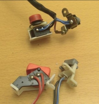

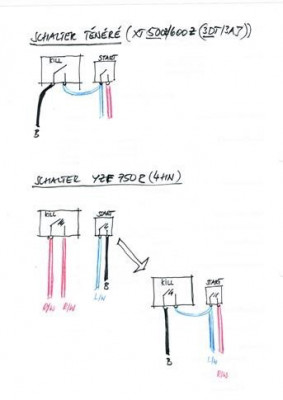

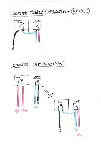

Ich hatte zunächst versucht, ihn mit Drähtchen und Flüssigmetall zu richten, hab mich letztlich für einen Schalter von einer YZF 750R (zu 1€
) entschieden und den umgelötet.

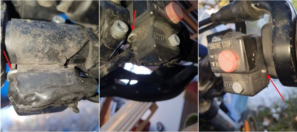

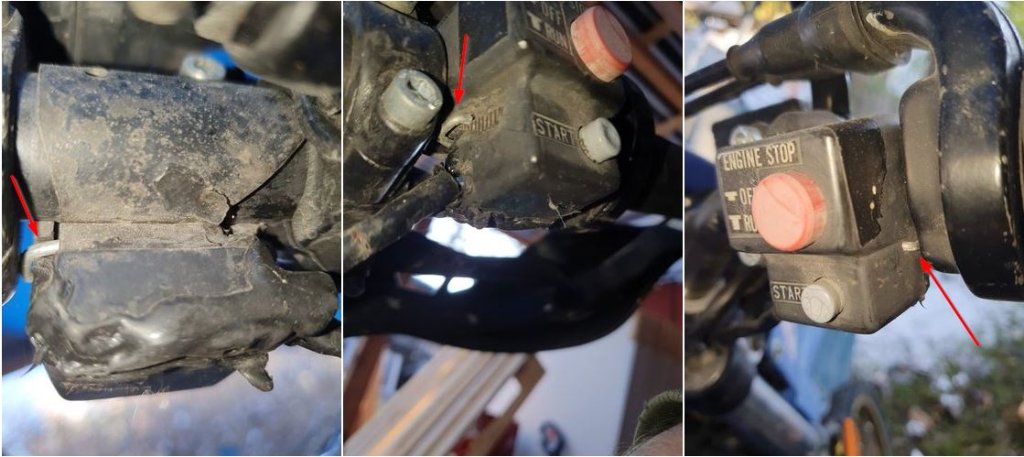

Nicht einfach zu erkennen, aber ...
(Draufklicken vergrößert und macht scharf)
Die Schalter werden kaputt weil das Gehäuse wegbricht, da wo die Achse vom Halteblech gelagert ist.
Anstatt einer geraden Achse kann man passend dicken Draht durchs Blech fädeln, 90° umbiegen, entsprechende Löcher im noch gesunden Gehäusematerial bohren und die Drahtenden dort hineinbiegen.
Den Rest erledigt eine Geheimwaffe: schwarzer Heißkleber.
Re: Kreative Lösung Start/Stopp/Killswitch
Hallo Andreas
ja das habe ich lange auch praktiziert, mit reparieren.
Da mir aber es auf Dauer zu nervig war, habe ich nach Alternativen gesucht.
Andere Yamaha Modelle haben tatsächlich auch einen ähnlichen Schalter wie den, den neu verbaut habe.
Ist aber auch nicht immer einfach, einen guten gebrauchten und noch günstig zu kriegen.
Da ich mal schauen wollte, wie die Qualität der Aliexpress, Bucht und etc. ist, war ich überrascht, wie gut die Qualität der Schalter ist.
Wenn man genauer hinschaut, kommen sehr viele Produkte aus China. Manches ist brauchbar, manches eher Schrott.
In diesem Fall aber, kann ich es empfehlen, schon wegen der guten Klemmung am Lenker, und passt auch vom Erscheinungsbild.
Grüsse
Urs
Vielen Dank Euch für die Tipps.
Ich werde mich mal an die "Drahtlösung" von Andreas wagen, habe aber bereits schon mal als Backup den Ali-Schalter von Urs für nicht mal ganz CHF 5.-- bestellt.
Unglaublich dieser Preis, aber die Qualität scheint ja trotzdem zu stimmen
LG Thomas
