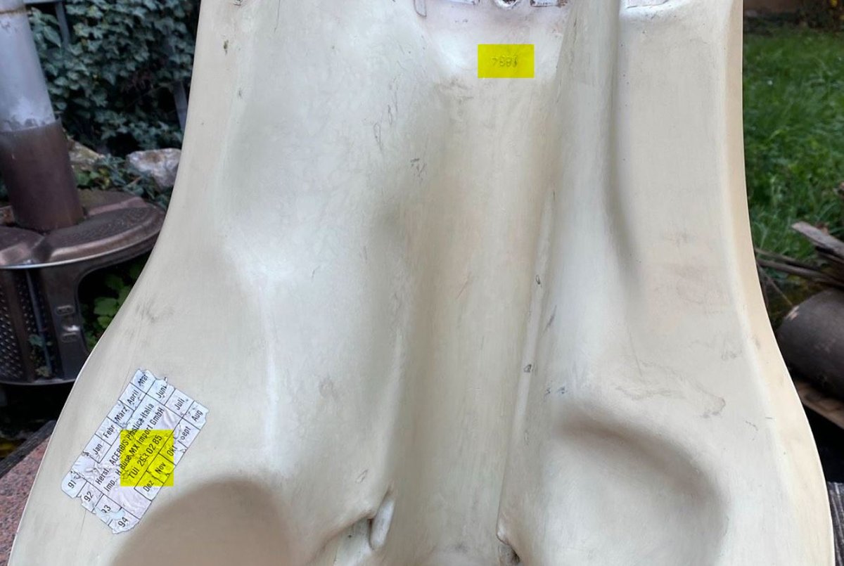

Gibt es auch ein Bild, auf dem man sieht, welche Kennung im Tank eingeprägt/eingeschmolzen ist? Irgendwo sollte das 1552 oder 1884 zu sehen sein, im Tunnel oder untzen auf einer Backe meistens.
Dein Tank sollte eigentlich ein 1884er sein

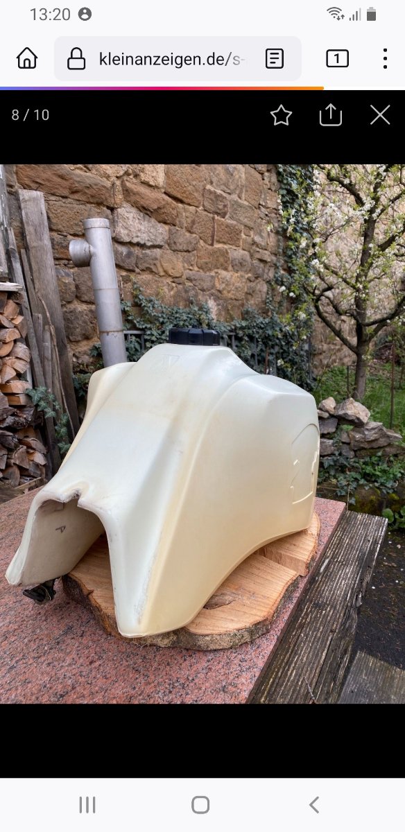

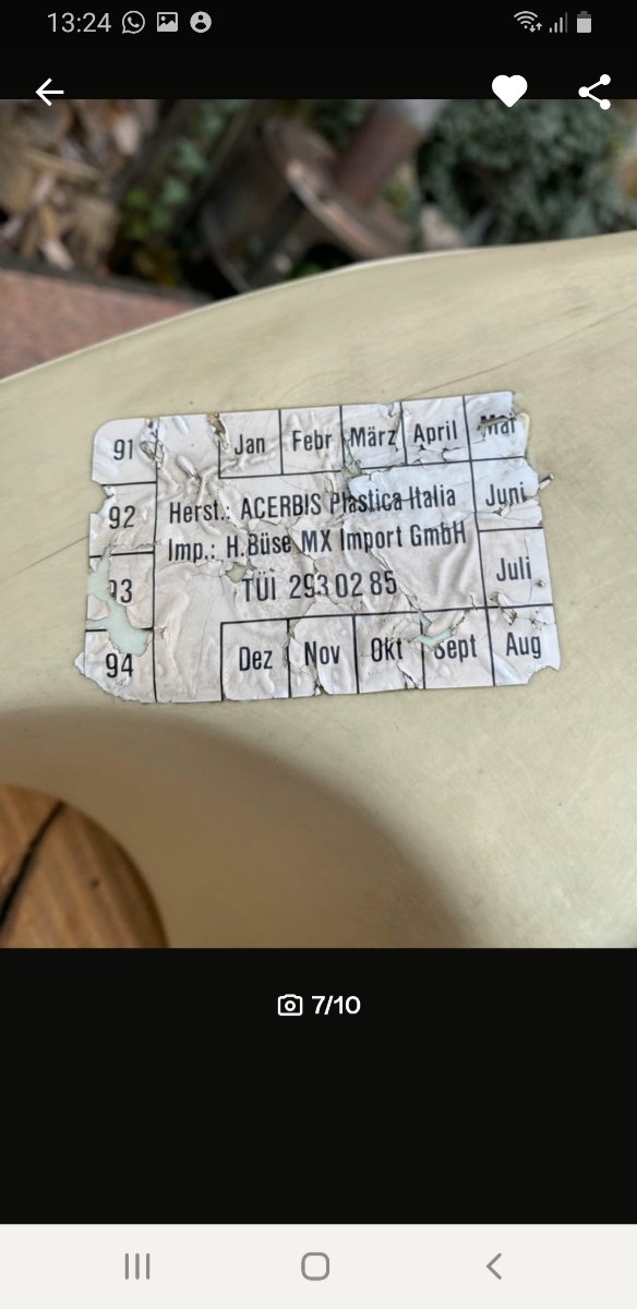

OK habs auf kleinanzeigen gefunden ...
Der Tank hat die Kennung 1884, das Gutachten von der Nummer 2930285 her auch, seltsamerweise lautet das von Dir hochgeladene Gutachten trotz gleicher Nummer 2930285 auf einen anderen Tank mit Kennung 1552.
