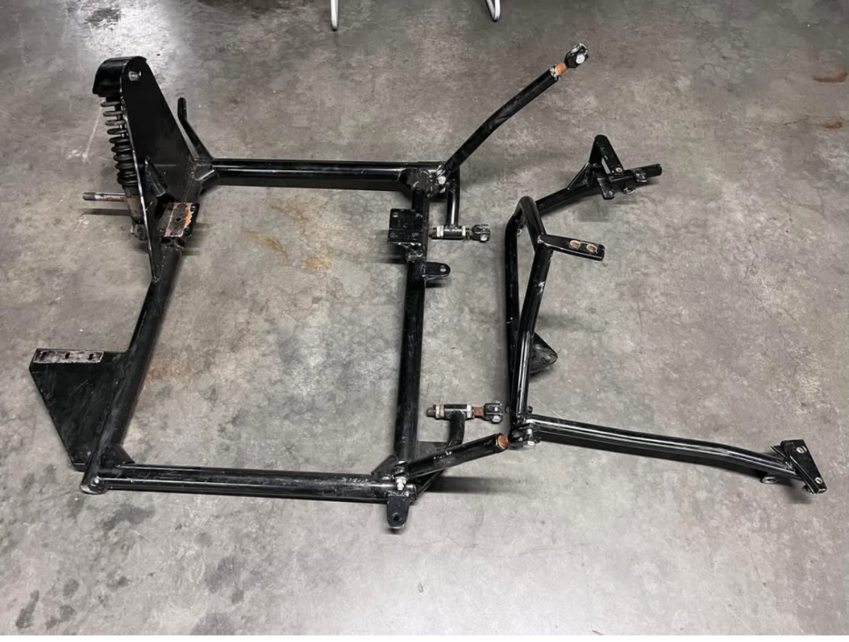

Hallo, ich könnte günstig einen an die XT600 angepassten Gespannrahmen bekommen - leider hat der Verkäufer keine Dokumente dazu und kennt auch den Hersteller nicht. Kennt sich hier jemand mit dem Prozedere - und den Erfolgschancen - aus??

Ohne Papiere ein Ding der Unmöglichkeit. Du müsstest schon herausfinden was er genau für ein Typ ist, und vielleicht hat dann ein Prüfer Lust wenn Vergleichsdokumente vorliegen(Von dir beschafft) und trägt es damit ein.
Oder einen Gespannbauer finden, der das unter seiner Obhut mit seinem Tüver macht.
Ich hab mal mit meinem Tüver des Vertrauens geredet(der hat mir auch schon viel anderes (inkl. Motor umbau und Leitungsteigerung) problemlos eingetragen. Ein Eigenbau auch mit Schweißer mit allen nötigen Scheinen geht nicht. Es braucht ein Gutachten oder der Rahmen muss mal irgendwo abgenommen worden sein.

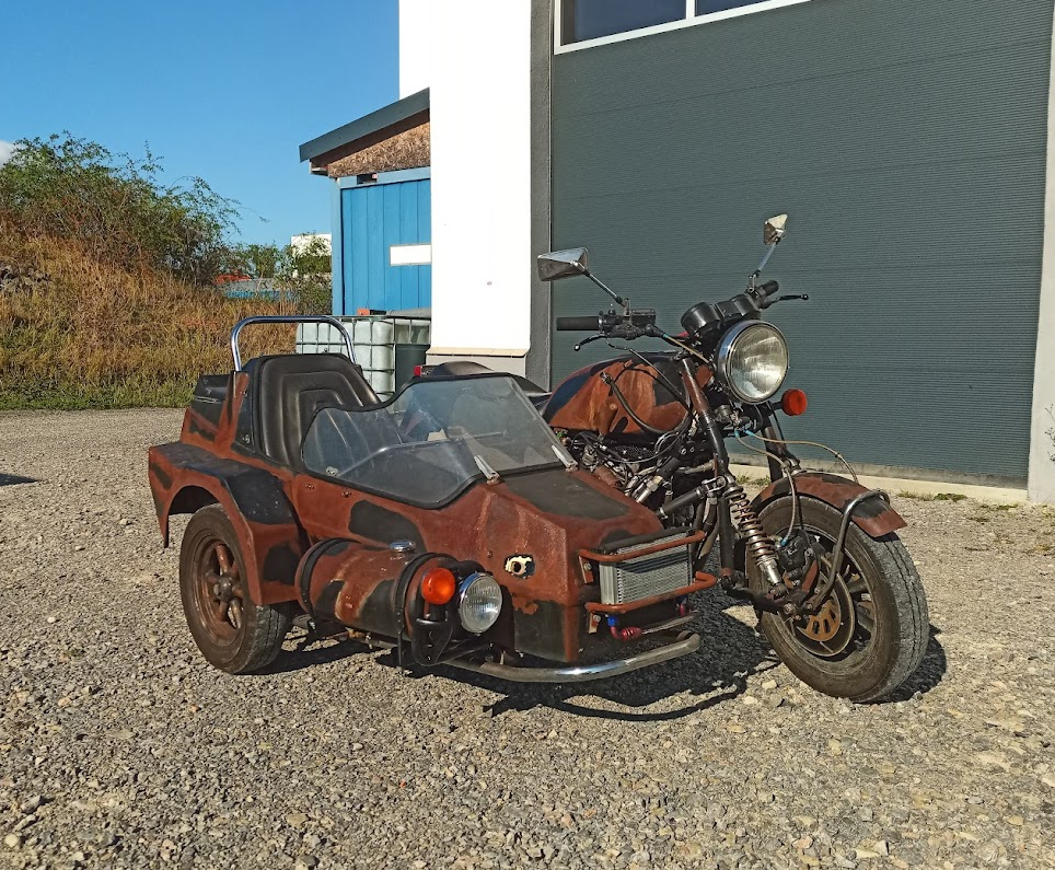

Ich versteh dich, ich hatte auch total Bock auf Gespann und hätte am liebsten auch eins selber gebaut. Aber mir ist dann ein bomben XS 1100 Gespann zugelaufen

- XS 1100 Gespann.PNG (1.4 MiB) 2985 mal betrachtet

...die Leute von Mad Max haben angerufen - sie wollen ihre karre wieder haben!
Respekt für den patinierten Hobel
