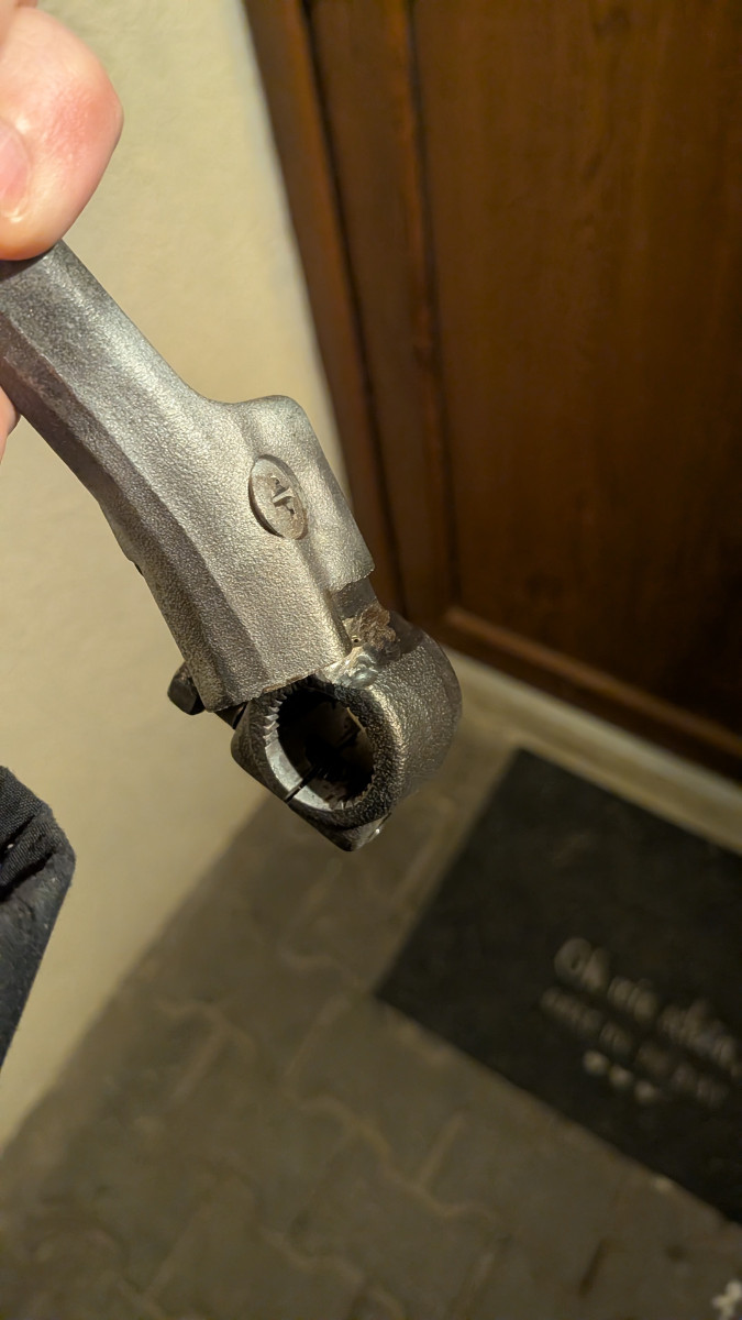

Hallo Zusammen,
habt ihr zufällig Erfahrungen mit Nachbau Kickstarter Gelenkbolzen?
Mir ist leider letztens meiner direkt an der Welle gebrochen, habe es schon einem Kumpel zum scheissen mit den Infos (Schweissdraht mit hohem Kohlestoffanteil war das glaube) hier aus m Forum mitgegeben. Leider kommt er als nicht zu. Wenn ich online suche finde ich leider nur welche für ca 140 Euro. Gibt es da vielleicht alternativen ?
Laut Kedo scheinen folgende Modelle das gleiche Gelenk zu haben:
XT550, TT600-'85, TT600S+R (nicht 34A), XT600/Z/K

Auf kleinanzeigen gibt es immer mal wieder originale um 100.-
Meines hab ich schweißen lassen. Zweimal. Das erste Mal war der Schweißzusatz ungeeignet.
Hans weiß, was man da nehmen muß.

Verdammt, den post hätte ich schon früher absetzen sollen. Für 100 Euro für den ganzen hätte ich gerne angenommen. Danke für das Angebot!
Hatte sich aber gerade gestern Abend gemeldet dass es fertig ist.
Hoffe mal das hält:

Kannst dich ja melden, wenn die Naht wieder gerissen ist :P
Wünsche dennoch viel Glück damit

Ein neues Gelenk hab ich auf Reisen immer dabei. Auch wenn die Schweissung mit dem vom Hans empfohlenen Wekstoff schon eine Weile hält.
Sicher ist sicher, und ohne Kickstarter ist schlecht starten ;)
Als mir das Gelenk unterwegs mal gebrochen war, konnte ich die XT nicht anschieben. Damals hatte ich einen neuen Kolben mit hoher Verdichtung drin. Keine Chance. Geschoben bis zu einem Hügel, bergab gings dann.
