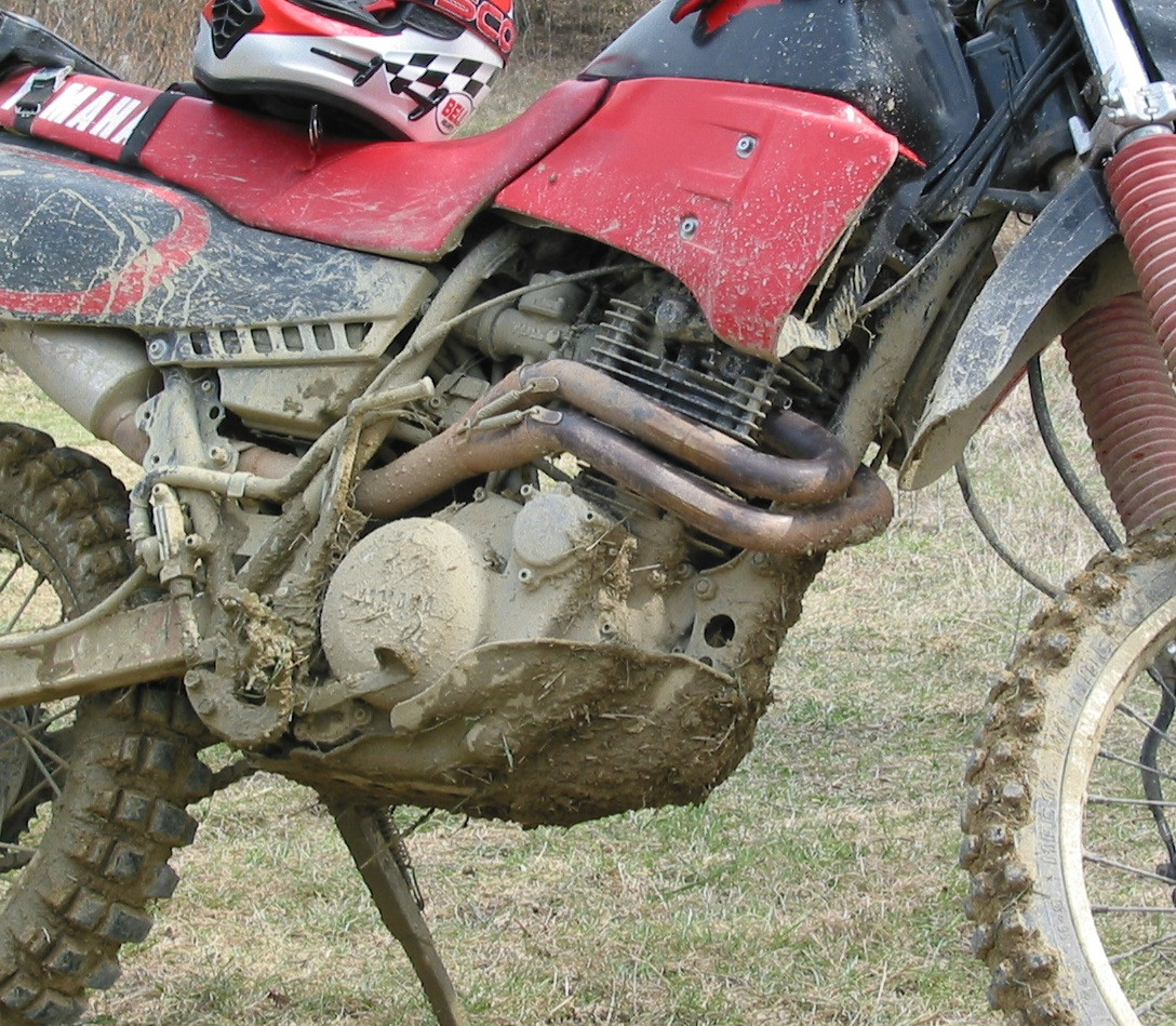

Mein Kenntnisstand,
34L- 43F ohne Anpassungen gegeneinander tauschbar.
An 2KF passt der 34L/43F mit Anpassung der vorderen Haltung am Motorhalter.
Die Aluschützer der E-Startmodelle bauen auf der Limaseite etwas breiter.
Ich hatte an einer TT600/ Kickermotor einen Aluschutz von einer TT600 mit E-Startmotor montiert. Da hatte ich an der linken Seite einen Streifen mit der Stichsäge abgeschnitten.
An meiner 34L hatte ich lange einen Zubehörschutz ( von CRD) für E-Starmotorern verbaut. Da musste ich neue Löcher Inden Schutz bohren.
Aus meiner Sicht ist für die 2KF ein Schutz der 34L oder 43F am Besten geeignet.
- Bild 132(1).jpg (443.08 KiB) 1741 mal betrachtet

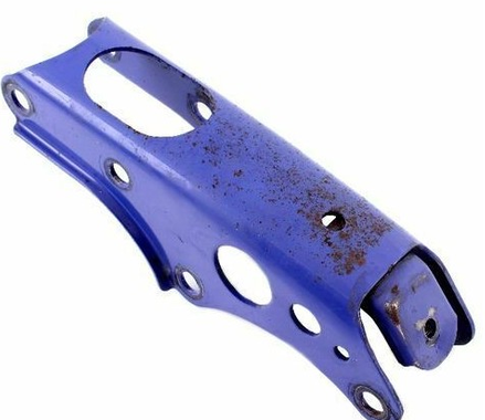

Du musst den angepunkteten halter bei der Motorhalteng entfernen.
Das Loch für die Aluschüter ist schon da.
Ich habe es damals im eingebautem Zustand mit nem Meissel weggekloppt.
Würde ich heute natürlich eleganter machen.

Man könnte die Lasche entfernen.
Dann so verlängern, dass man sie dann anschrauben kann, in dem vorhandenen Loch.
Ist natürlich nix, wenn alle Original bleiben soll.
Oder einen 2ten Motorhalter besorgen.
Wer mir zu viel Geschraube beim Wechsel.
(Motor entlasten, Schrauben in der richtigen Reihenfolge usw.)

Der 2KF-Motorhalter fängt bei csml mit 1VJ an.(1VJ2131600FH)
Vermutung, hier passen die Aufnahmen der Motorschutze von den Modellen 1,VJ und 3AJ plug and play.Ausser das sie vermutlich links zu breit sind und eine andere Form an der Front haben. Dafür Löcher die Luft zum Motor lassen.
