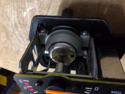

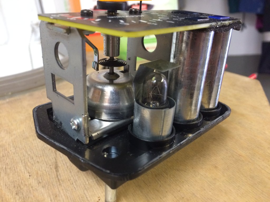

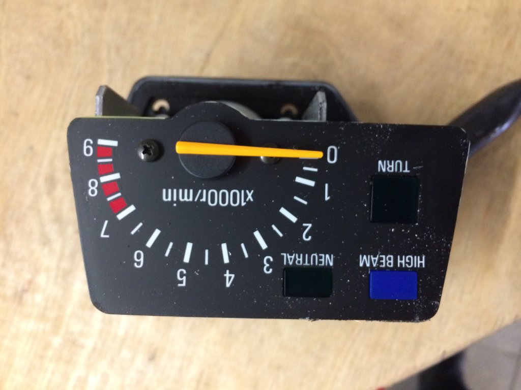

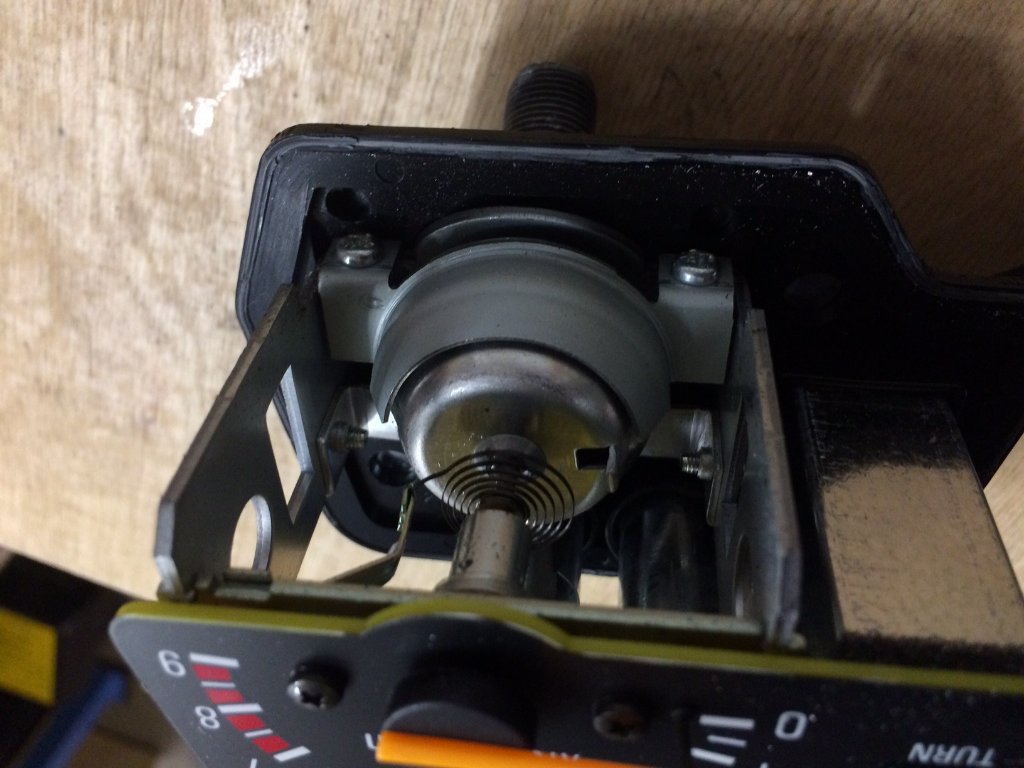

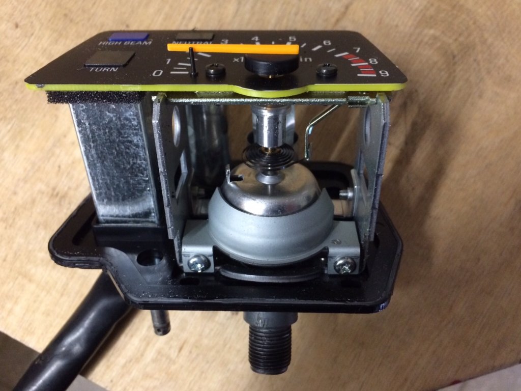

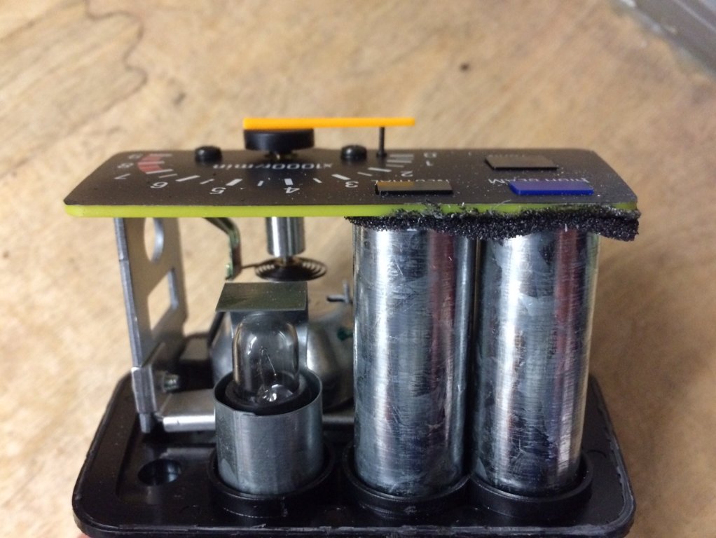

ich bin neu hier im Forum. Hatte auch ein Problem mit dem Drehzahlmesser, habe ihn heute aufgemacht und Fotos gemacht. Würde diese gerne mit Euch teilen, wenn noch Interesse besteht. Auf welchem Weg ist das am besten möglich?
Gruß Mirnek

Re: Drehzahlmesser zerlegen
Hallo Mirnek !
Prima Fotos, vielen Dank! Kannst du vielleicht noch was sagen, wie du den Drehzahlmesser gereinigt hast? Konntest du das Problem nachhaltig lösen?

- Beiträge: 5392
Unten wo die Trommel ist kann man das Blech mit den zwei Kreuzschrauben wegschrauben "Wirbelstrommitnehmer".
Drunter wird ziemlich sicher ausgetretenes Silikonöl kleben => einfach wegwischen.
Das ist 1:1 der gleiche Käse wie beim Tacho...
Bloß wenn du den soweit mal auseinander hast, willst du den wahrscheinlich nicht mehr haben
Du must dir überlegen, wo du schneidest und wie du den wieder zukleben kannst.
