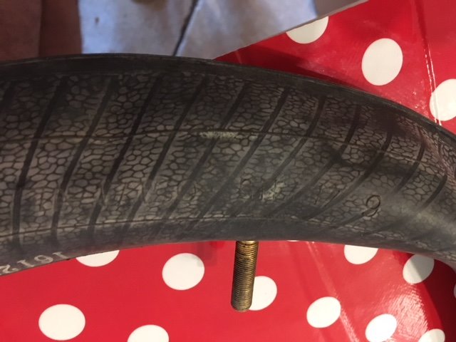

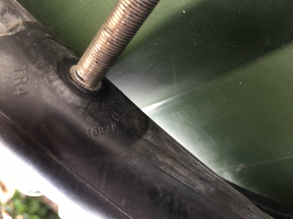

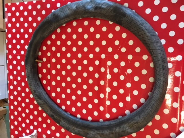

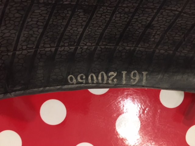

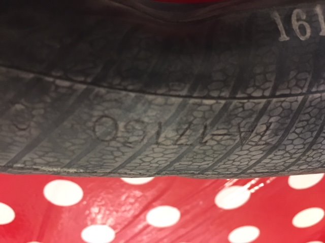

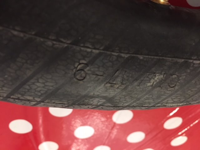

Habe das Motorrad inkl. dem "ursprünglichen" Schlauch heute abgeholt. Der Reifenmonteur meinte, dass dies in jedem Fall KEIN Motorradschlauch ist. Zudem wurde das Felgenband, obwohl total zerbröselt, nicht gewechselt. Daher rät er auch, den Schlauch vom Vorderrad zu wechseln, was ich auch in Angriff nehmen werde. Ich habe Bilder angehangen, da ich aufgrund der Bezeichnungen keinen Schlauch etc. finden konnte. Vielleicht gibt es hier jemanden, der Licht ins Dunkel bringen kann. Ich werde in jedem Fall bei dem Verursacher vorsprechen und versuchen, die Kosten des Schlauchwechsels zurück zu holen.....
Re: Schlauch während der Fahrt geplatzt
Interessant, für was soll der Schlauch denn sonst wohl sein? Schaut für mich schon wie ein Motorradschlauch aus, zudem ohne Falten also anscheinend richtige Größe. No-Name halt, bei einem ordentlichen Schlauch steht die Größe drauf.
Was ist denn jetzt wirklich defekt? Hat der Schlauch einen Riss, ein Loch, lässt das Ventil Luft? Weil irgendwo musste die Luft ja wohl hin ...
Ich würd den Schlauch mal mit eingesetztem Ventil aufblasen und unter Wasser halten, um zu sehen ob er irgendwo undicht ist. Falls nicht dann ist wohl das Ventil beim Luft nachfüllen hängen geblieben, kann passieren.

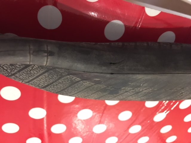

Hier ist ein Loch
Beiträge: 3487
Dieses Loch würd ich mit einem hinnichen Felgenband, oder, falls vorhanden, mit gschlampertem Einbau des Reifenhalters in Verbindung bringen.
Wenns nicht schon 1500km gehalten hätt, könnts auch ein Zwicker bei der Montage gewesen sein.
Nicht lang rumtun: Neuer Schlauch, selber montieren (da weiß man was man hat) und freuen.

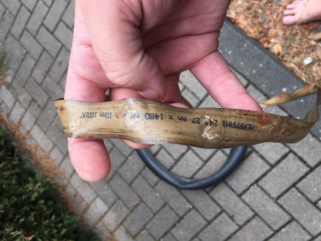

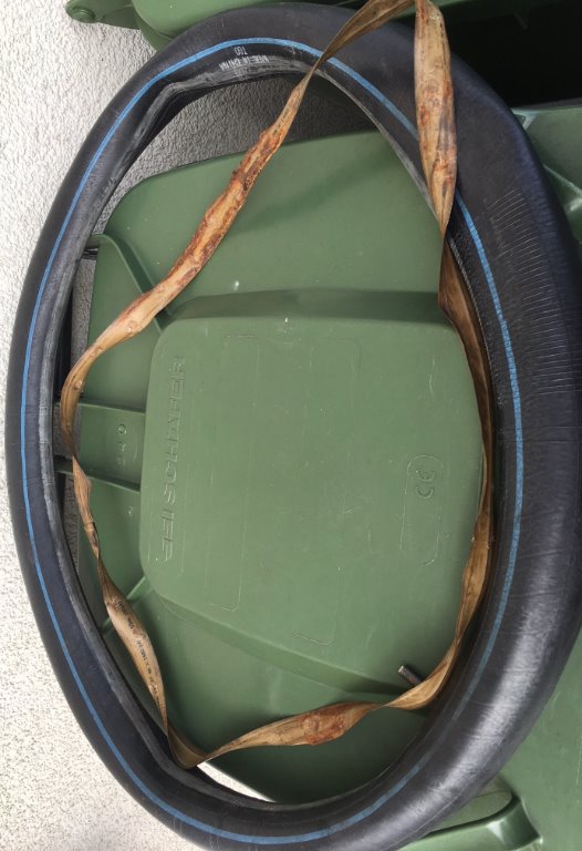

ich habe jetzt auch den Schlauch und Felgenband des Vorderrads tauschen lassen. Da war ein Metzeler-Schlauch verbaut, der noch recht gut in Schuss war. Aber das Felgenband.... schaut am besten selbst (24"). Ich bin jedenfalls froh, dass ich jetzt einen neuen Schlauch und ein neues Felgenband verbaut habe. Ungeachtet dessen finde ich es eine Sauerei, dass ich für etwas (wirklich sicherheitrelevantes) bezahlt habe, was nicht verbaut worden ist.... Da die Beweisführung nahezu unmöglich ist, werde ich in Zukunft darauf bestehen, dass mir die getauschten Teile gezeigt werden und das unter das Konto "Glück gehabt" verbuche...…
