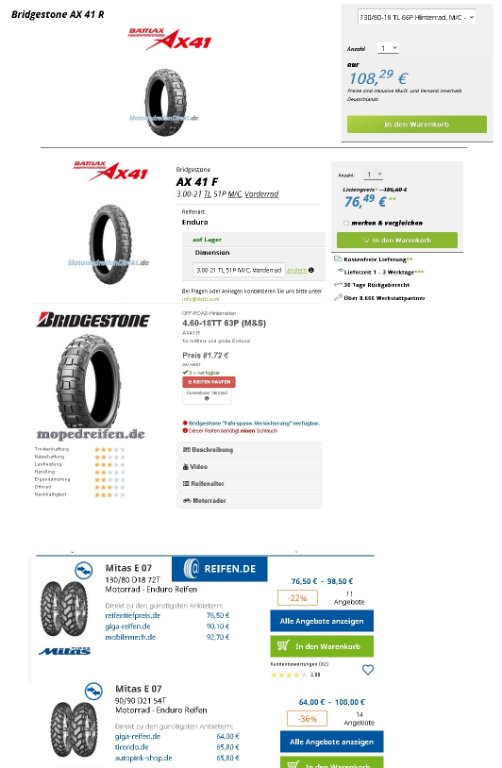

Ich habe auch Interesse an neun Reifen, das Profil gefällt mir schonmal.
Ich habe auf meiner 2KF zöllige und metrische Größen eingetragen, das metrische kann man sich mit einer Bescheinigung wahlweise im Nachhinein eintragen lassen - Stichwort "Heidenau Bescheinigung".
Den AX 41 F (F für "Front", Vorderreifen) gibt es passend für die XT in Zoll- und metrischen Größen, komischerweise in Zoll immer deutlich günstiger
3.00-21 TL 51 P -- Preis 76€
entspricht 90/90-21 -- Preis 100€
Den AX 41 R (R für "Rear", Hinterreifen) gibts auch zöllisch und metrisch, allerdings nicht bei jedem Anbieter. 4.00-18 64R TL 64P -- Preis: 82€
entspricht 120/80-18 - Preis 92€
4.60-18 -- Preis: 82€
entspricht130/80-18 TL 66P -- Preis: 108€
Zum Vergleich: mein bevorzugter Mitas E07 (oder auch der Stollenbruder E09) kostet in
130/80-18 -- Preis 77€
90/90-21 -- Preis 64€
im Set grade mal 20 Euro weniger.
Falls jemand einen technischen Untershcied kennt zwischen der Zoll- udn der metrischen Ausführung, bitte melden! Ich schiebe es verdachtsweise ansonsten auf die Kosten, die die Zulassung des metrischen Reifens ausmacht. Nachfragen wäre auch eine möglichkeit ...
Stand der Preise: Mitte Nov. 2021
Reifen und Erfahrungen ist so eine Sache, ich habe wirklich noch nie einen für mich hilfreichen Reifentest oder eine Erfahrung gelesen oder gemacht, auf die ich mich verlassen konnte - ihr kennt das ja sicher, jeder fährt anders und empfindet anders und erwartet auch anderes an seinen Reifen.
Was man sagen kann ist, dass sich der Reifen im Dreck beim gelegentlichen Endurowandern nicht so zusetzen sollte wie beispielsweise der Mitas E07 oder ähnliche Profile mit Stollenoptik und wenig Freiraum zwischen den Stollen - bspw. Metzler Enduro3. Da ich immer wenig Offroad und wenn dann nur im trockenen fahre, ist das also für mich weniger wichtig wie Grip in Schräglage auf Asphalt, nass wie trocken. Ich denke, ich werde den Bridgestone im Frühjahr dennoch testen.

Ein kurzes Update zu den Preisunterschieden:
Zollgrößen haben meistens einen niedrigeren Geschwindigkeitsindex und einen geringeren Load-Index, das macht sie günstiger.
TT-Reifen (Tube Type) sind ebenfalls günstiger als TL-Reifen (Tubeless). Der Geschwindigkeitsindex bei den Zollgrößen-Reifen ist "P" und deckt sich mit der VMax der XT 600 2KF mit 150km/h.
Ob jetzt ein Reifen mit höherem Load Index anders "walkt" oder nicht - also steifer ist - kann ich natürlich nicht sagen sondern nur vermuten.
