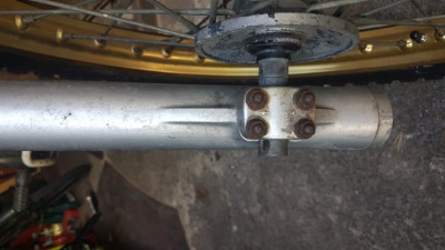

ich habe mein vorderrad meiner xt demontiert und den reifen gewechselt.
als ich ihn wieder montiert habe habe ich zuerst das rad mit tachogeber und der bremsscheibe zwischen die bremsbacken rein
gefummelt.links den abstandhalter mit drauf, und die radnabe eingeschoben.
dann den halter links aufgesetzt und mit den 4 schrauben leicht angezogen.nun die grosse 22er rechts festgezogen.
dann habe ich bemerkt das man die position des linken halters sprich den gabelholm auf der nabe nach links und rechts verschieben kann!?
wie finde ich die richtige position?
oder einfach spannungsfrei anziehen???
links am ende ist ein loch und da is nun der halter zimlich knapp drann?

Noch mal ein Bild der momentanen Lage 😉

Ich bin nicht sicher ob ich das richtig verstehe was du meinst aber man geht hier eigentlich so vor:
-> Du baust alles ein (Rad Achse etc und montierst den Halter mit den vier Muttern mal provisorisch, sprich ziehst die Muttern nur leicht an.
-> Dann ziehst du zunächst die Achse fest mit Drehmoment.
-> Anschließend blockierst du das Vorderrad, aber NICHT mit der Bremse, und federst dabei die Gabeln mal ein paar mal ordentlich durch. Du kannst hiefür zum Bsp mit dem Vorderrad gegen die Wand fahren und dann einfach die Gabeln einfedern lassen.
Dadurch richtest du das aus.
-> Und erst zuletzt ziehst du die vier Muttern des Achshalters an. Hierfür zuerst die oberen 2, dann die unteren 2 und jeweils in ein paar Schritten bis du das Nenndrehmoment erreicht hast.
So sollte dass dann Spannungsfrei und ausgerichtet sein, vorausgesetzt natürlich keine Bauteile sind iwie verbogen oder sonst was.
