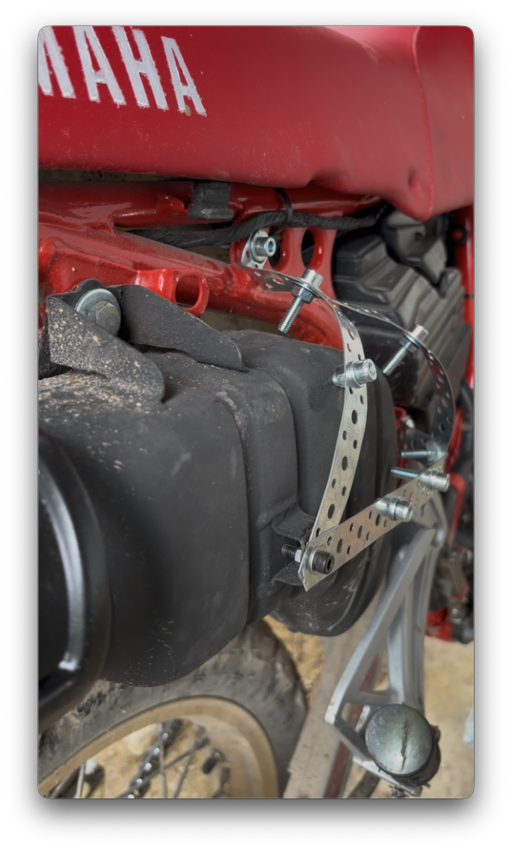

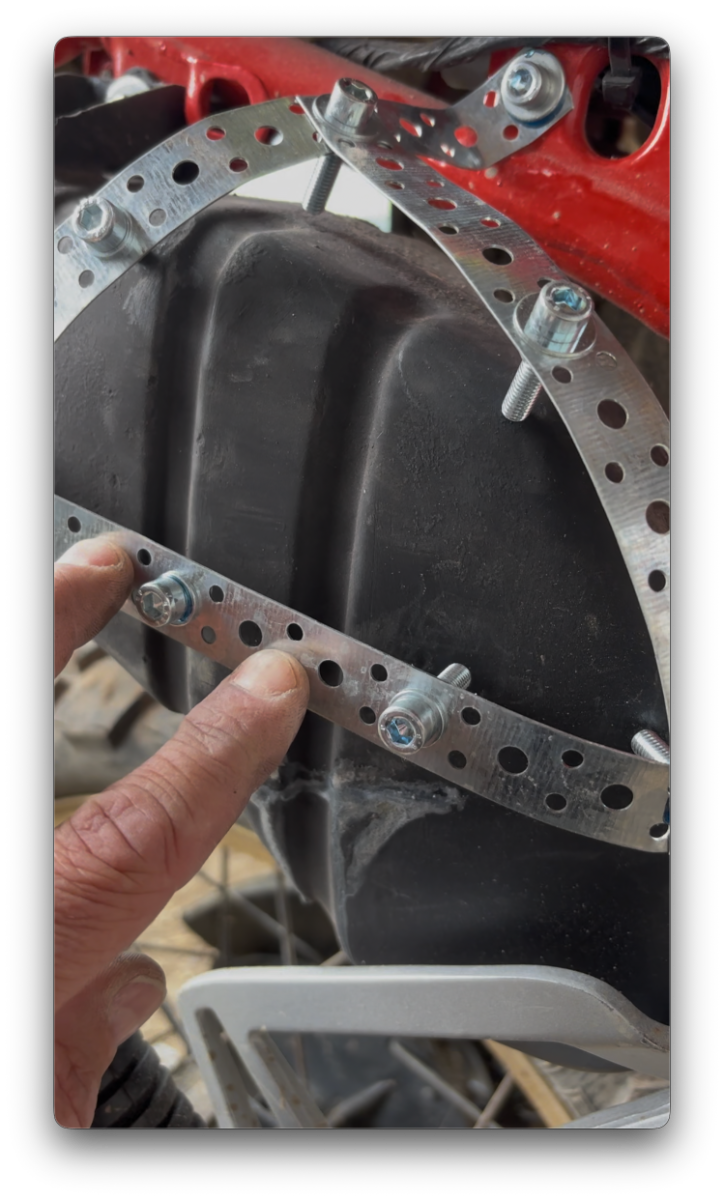

Hallo zusammen.
Ich hab mir einen günstigen Hitzeschutz für den Plastikdeckel gebaut, der verhindert, dass der Deckel schmilzt, wenn die Soft-Luggage Seitenbags eng dranliegen. Ist jederzeit leicht abzumontieren, wenn es im Alltag nicht gebraucht wird.
Hat jemand nen Tipp, wo ich hitzebeständige Kunststoff-Pfropfen finde, die ich noch auf die Schrauben stecken könnte, damit diese nicht am Endtopf scheuern?
Beste Grüsse aus der Schweiz
Geges

Oder stärkes Material nehmen, dann brauchst du die Schrauben zum Abstützen nicht mehr - ich gehe davon aus, dass sich die dünnen Lochblechstreifen recht schnell selbst zerlegen werden durch die allseits beliebten Vibrationen...

Ich hab seinerzeit einen Felgenbremsschuh vom Fahrrad als Abstandhalter an den Auspuff geschraubt.
