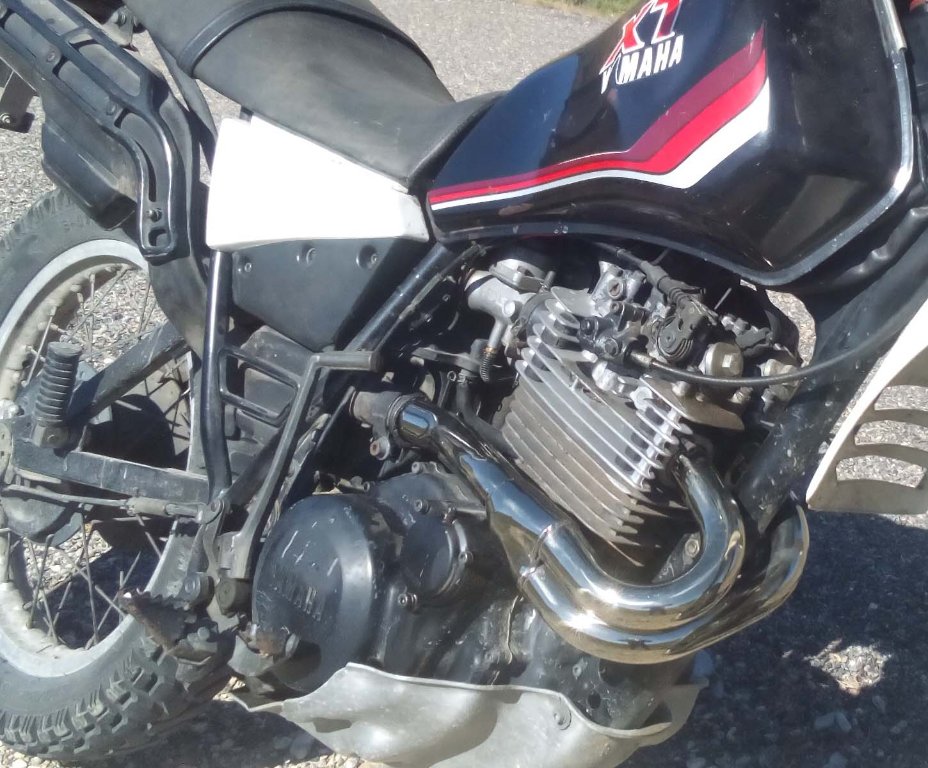

hallo,
wer weiss wo mann einen edelstahlkruemmer fuer XT550 bekommt? leider weder abp noch leiro :cry:
gruss,
Radek
RFVC
Beiträge: 18
Wohnort: Mojacar
Re: ABP oder Leiro Krümmer
Beitrag von RFVC »
hi,
abp hatten es nicht mal noetig, zu antworten. im netz dann https://www.auspuffschmiede.de/index.php?id=74 gefunden, sieht nach gutem laden aus! die haben mich dann an ihren partner KEDO verwiesen. und die hatten das begehrte stueck! passt genau, und musste nicht mal die neuen dichtungen brauchen :)
hat im vergleich zum original ~5mm mehr durchmesser; wuerd sagen, ab 4500umin dreht motor bisschen freudiger hoch.
185euro
gruss,
Radek
