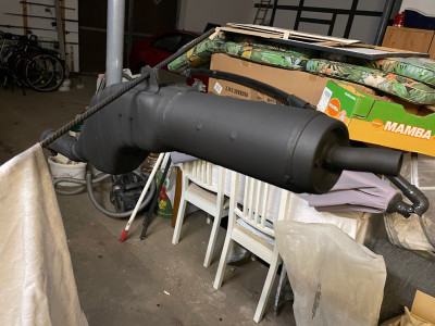

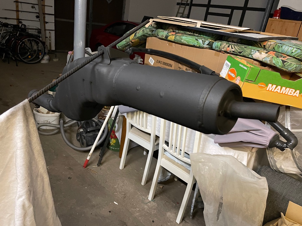

Kleines Update:
Da meine XT nun eh erstmal rumsteht bis die LiMa Dichtung gewechselt ist, habe ich mich mal an den Auspuff gemacht.
Habe jetzt schwarzen Auspufflack von Dupli-Color verwendet. 800 Grad hitzebeständig.
Im Anschluss nach einer Nacht trocknen habe ich vor den Auspuff noch mit hitzebeständigen Klarlack (Motip) überzulacken.

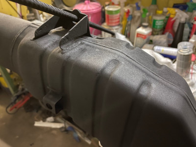

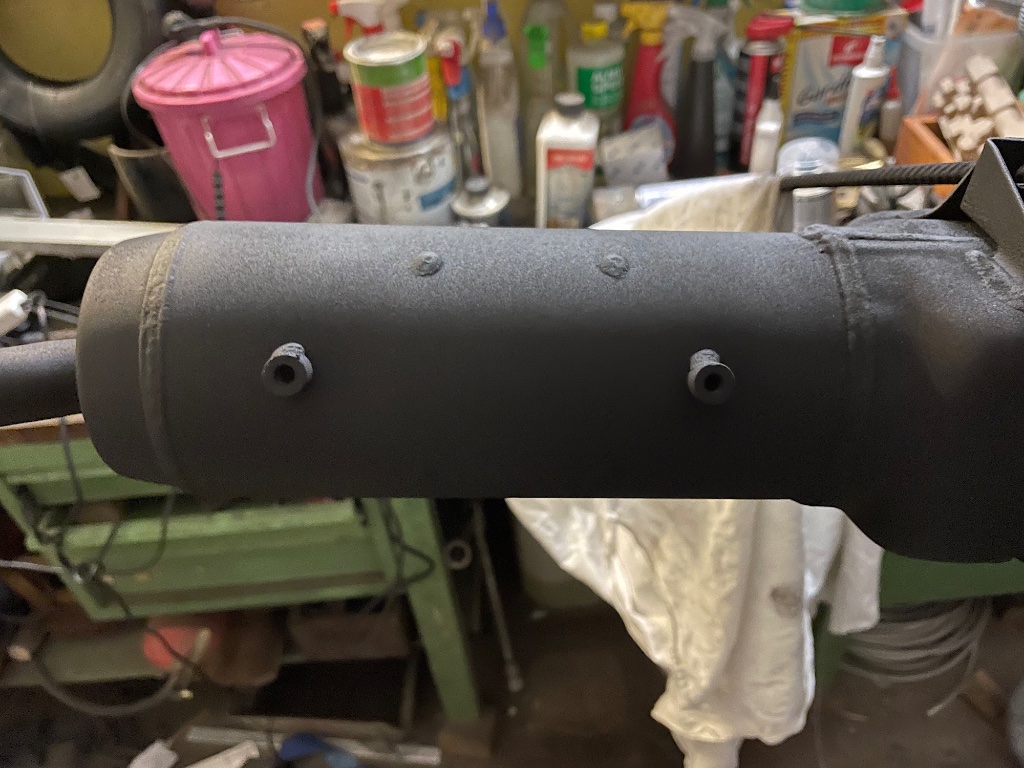

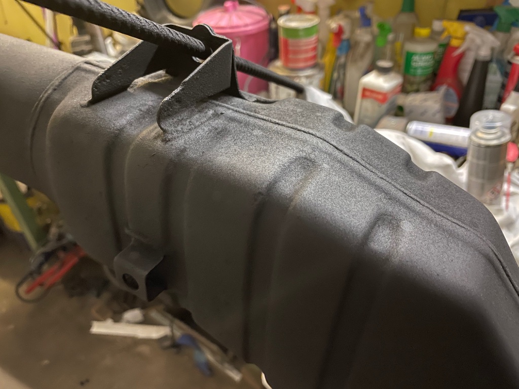

Komischerweise habe sich oben am ESD so Körnchen gebildet. Sieht aus wie eine Schicht schwarzer Sand. Weiß jemand ob das weggeht nach dem einbrennen?

Die Krümel stammen von der Düse bzw. der Spraydose. Das ist verklumpter Sprühnebel. Nachdem man zwischen zwei Lackschichten normalerweise einen Zwischenschliff macht, geht das damit auch weg.

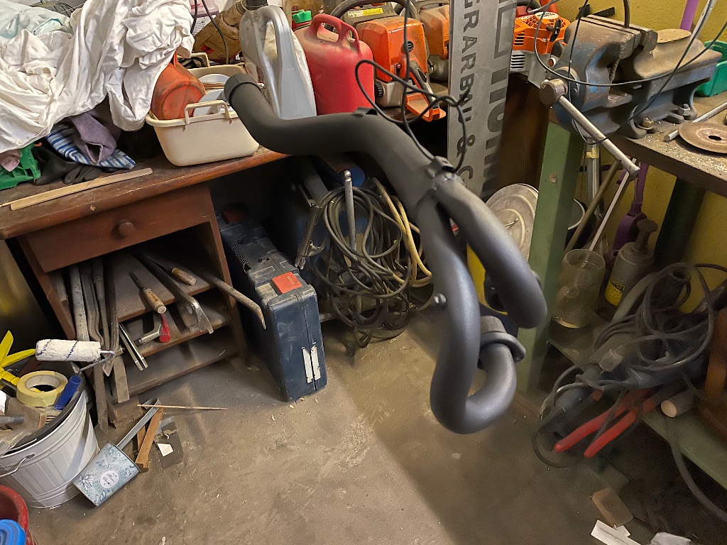

Ja, habe beides lackiert.
Am Krümmer waren aber keine Krümel
… daher hatte ich zunächst kein Bild hier reingestellt.
Bei meiner alten XT ist nach der Lackierung vom Krümmer direkt vorn der Lack abgeplatzt. Hoffentlich passiert das bei all den Lackschichten diesmal nicht.
