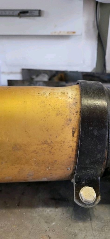

Hab diese Variante bislang noch nie in Gold gesehen.
Aber Variante „Enduro G“ (zumindest die älteren) scheinen generell selten zu sein…
Aber die Delle is doch nicht wild oder? Mal sehen vielleicht bekommt man sie ja irgendwie raus…
Hier sieht man die Delle noch ein bisschen genauer.
Wahrscheinlich durch die Schelle entstanden?…

Nein, der ist silber. Und Rahmenteil also Strebe integriert wie das Original (umso wertvoller).
Die Delle tut nichts. Denn da drunter ist es nur hohl und Platz für die Abgase.

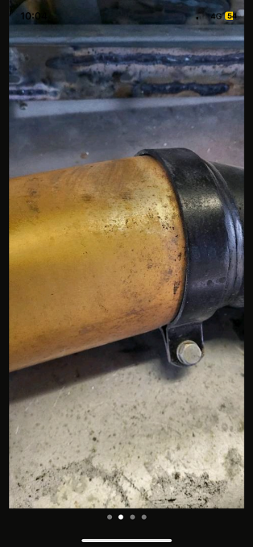

Bin nämlich immer noch fleißig am polieren. Gar nicht so einfach.
Leider hat die Schelle im hinteren Bereich ordentlich herumgefuhrwerkt. Rost und Eindellungen sind die Folge. Aber durch ist Gott sei Dank noch nichts. Wahrscheinlich durch die Vibrationen entstanden.
Hab mir vorhin von KEDO so ein Gummiunterschutz für die Schelle bestellt. Das sollte hoffentlich schlimmeres verhindern.

Na hoffentlich nimmst du das richtige Poliermittel. Nicht, daß du am Ende das Eloxal herunterhobelst.

Naja bislang habe ich Never Dull, Elsterglanz und Autosol benutzt.
Keine Beschädigungen der Beschichtung ersichtlich durch das polieren. Der Flugrost und die matte Oberfläche sowie die Abgasreste an der Plakette lassen sich nur sehr schwer und mühsam aufpolieren.
Hat jemand bedenken bei den o. g. Mitteln oder vielleicht einen Tipp? Gibt ja auch Aluminium Politur…
