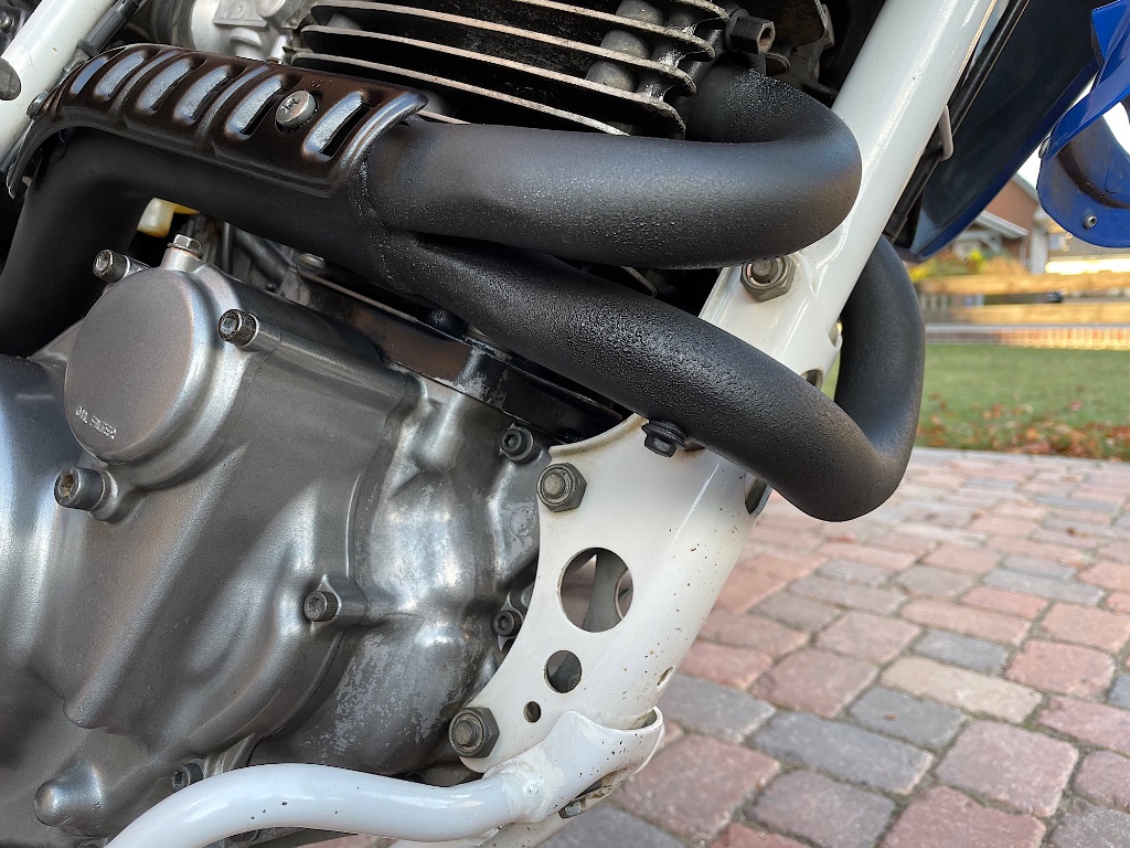

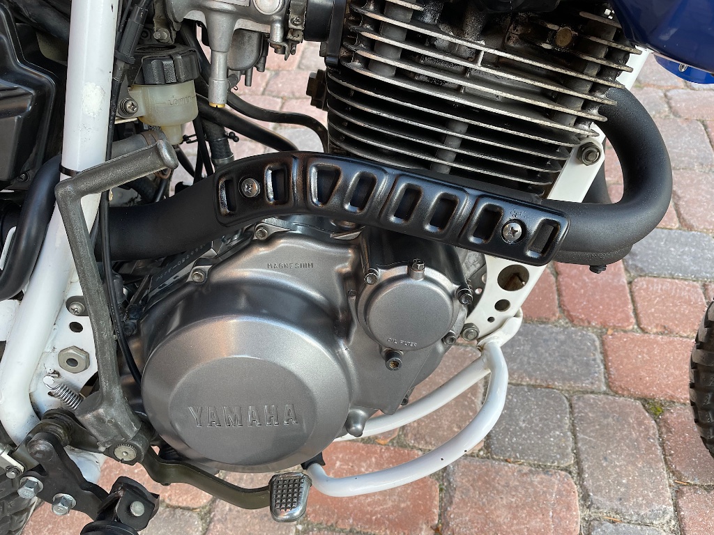

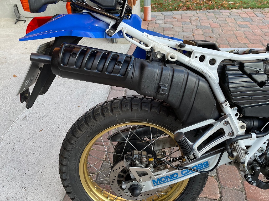

So Auspuff ist montiert und war auch schon in Betrieb.
Also ganz so schlimm wie befürchtet ist es nicht. Allerdings auch nicht perfekt. Wenn es hält werde ich es aber erstmal so lassen.
Am Krümmer haben sich Bläschen gebildet.
Der ESD sieht ganz gut aus. Ist aber wahrscheinlich noch nicht richtig heiß geworden.

Ne tatsächlich nicht. Vielleicht fürs nächste mal. Jetzt lasse ich’s erstmal so. Genug Farbe inhaliert
Ich glaube es liegt hier wirklich an der Kombi Klarlack auf Auspufflack.
