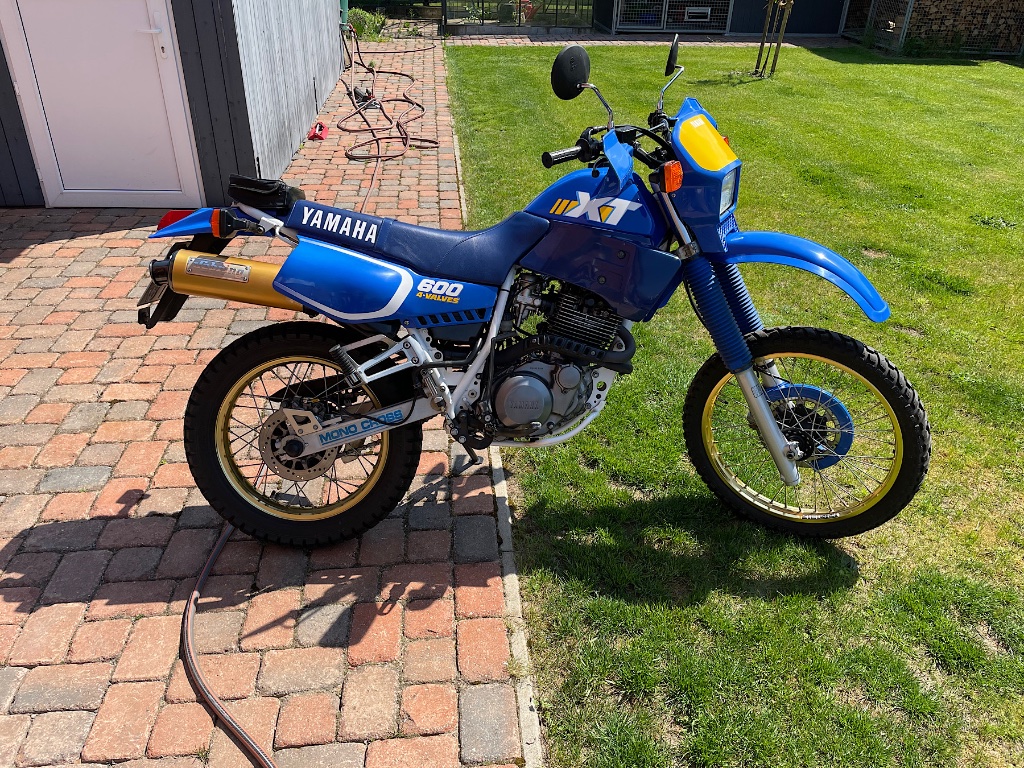

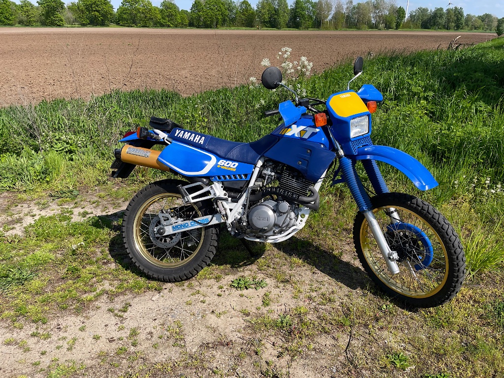

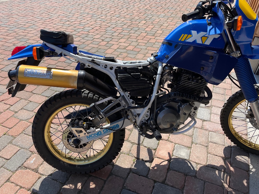

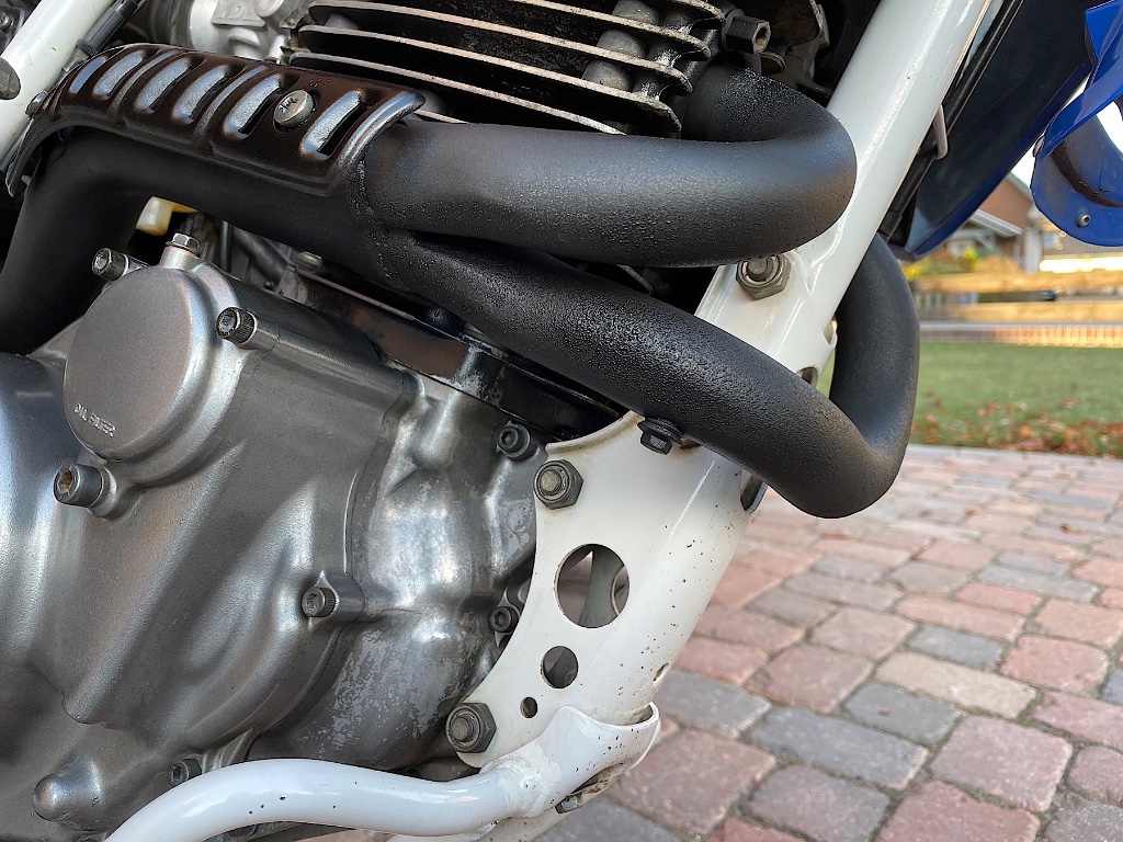

Hier ein paar Bilder:
Sieht doch super aus!

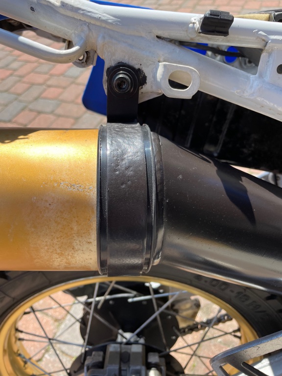

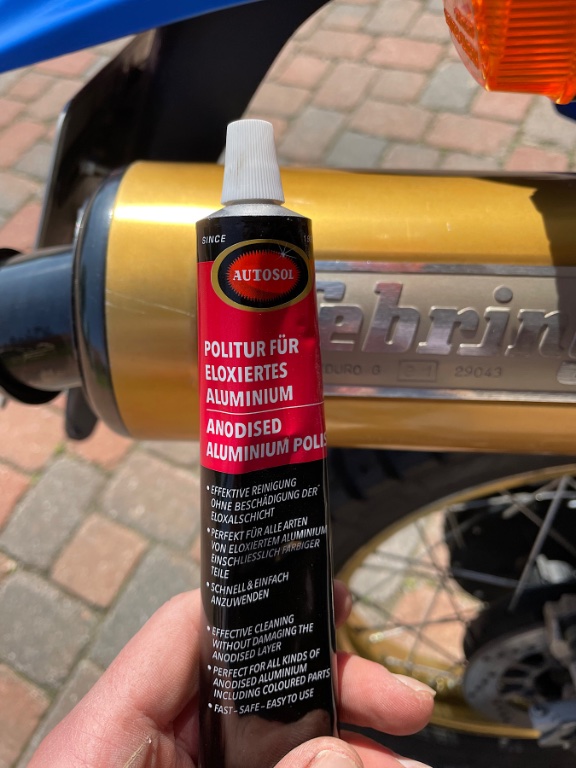

Gummischutz für die Schelle von KEDO passt 1a
Kann ich sehr empfehlen

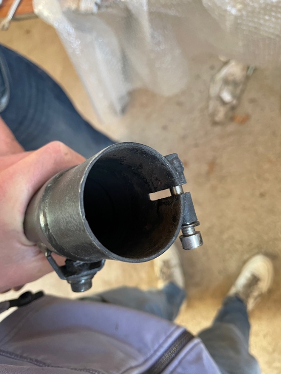

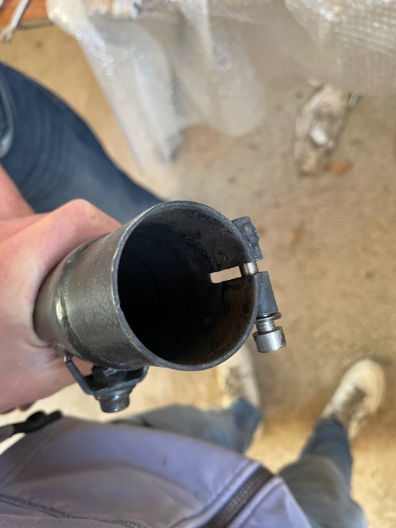

Hätte niemals mit dem Kupferring gepasst

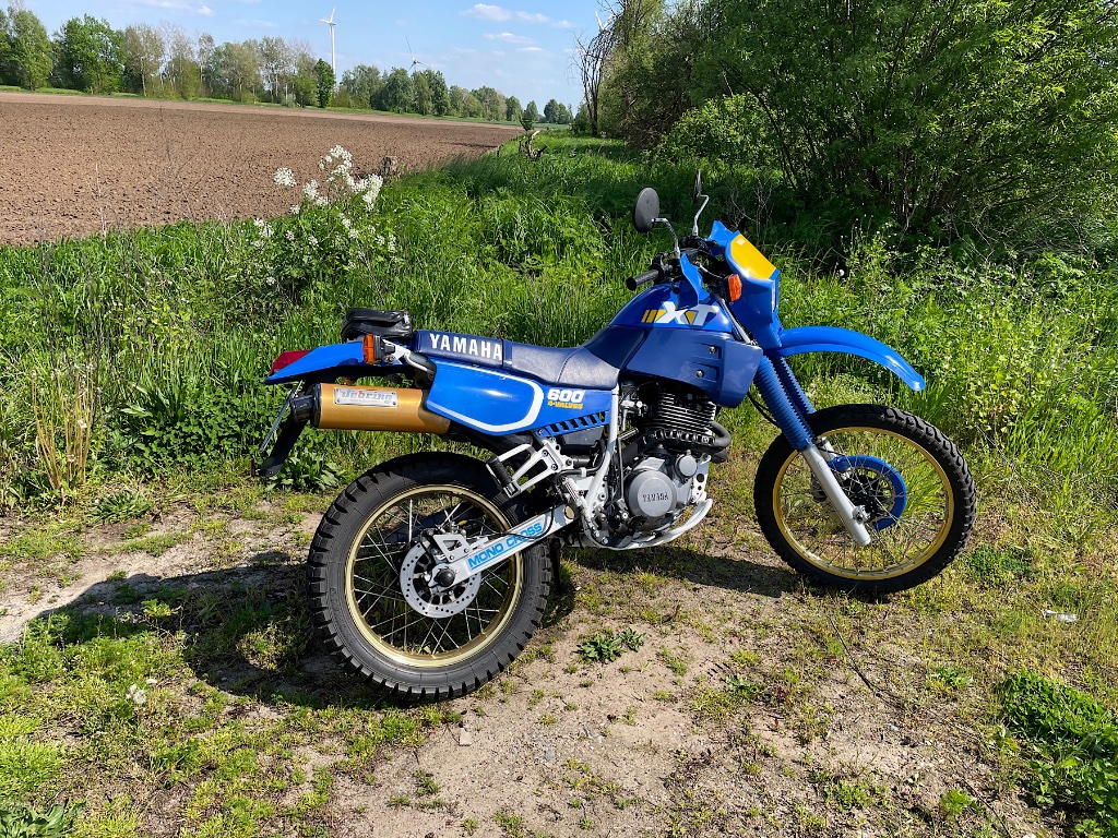

Sieht schon schick aus zur blauen XT

Ende gut, alles gut. :D
Sehr schön geworden.
Steinhahn
Beiträge: 261
Re: Leichte Verwirrung zum Thema Sebring Enduro
Beitrag von Steinhahn »
Der Sebring ist echt lässig und passt farblich perfekt zum blau.
