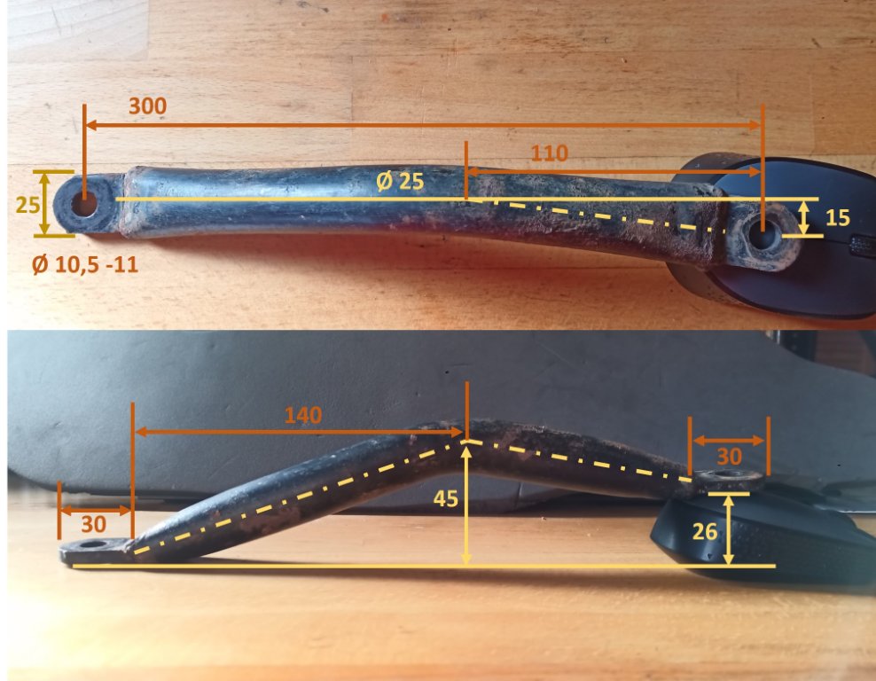

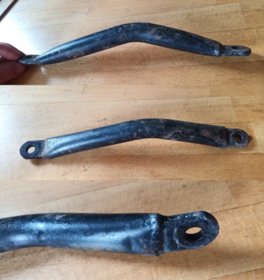

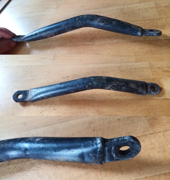

Wenn es benötigt wird, kann ich die Strebe von meinem Marving an der 3UW bemaßen und einstellen.

Mach das doch einfach mal, mit Fotos der Rohr-enden, damit mans bei Bedarf mal hier dokumentiert hat.

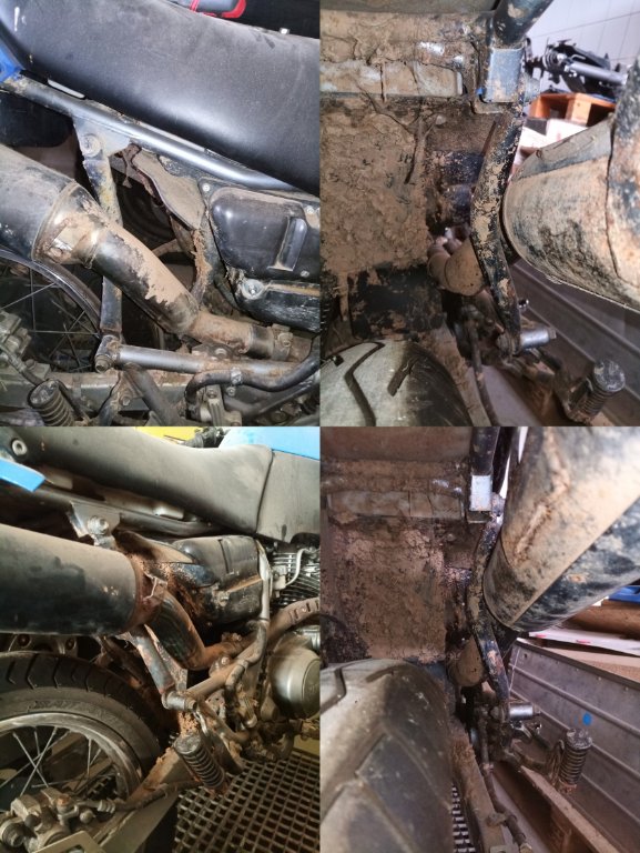

Die bei mir verbaute Strebe sieht extrem nach Eigenbau aus, aber hier trotzdem mal die Maße. Danach fertigen würde ich aber nicht, sondern erst noch Verbesserungspotenzial ausarbeiten , da es mit einem anderen Endtopf schon zur Kollision kommen könnte, an einer Stelle sieht es schon knapp aus. Wenn da dann wirklich Bedarf da ist und es sich lohnt mehrere Streben zu fertigen, kann ich auch ein bessere Version ausarbeiten.
Bei dem einen Bild von der Seite sieht man auch, warum man keinesfalls ohne Strebe fahren sollte und wie groß "das Loch" im Tragwerk ist.
Entschudigt den Dreck, ist halt eine XT und wird artgerecht bewegt
Re: Rahmenstrebe Bezugsquelle
Das Loch im Rahmen ohne Strebe ist ja riesig
Das war mir nicht bewusst - also ohne Strebe würde ich sicher nicht fahren wollen
Interessant auch, bei den neueren Xts geht das zusätzliche Rahmenrohr dann außen am ESD-Zwischenrohr vorbei, hier geht die Strebe innen lang.

Hab den Mund zu voll genommen, denn mit Rohrbiegen bin ich aktuell noch überfordert. Ich dachte das wäre gerade
