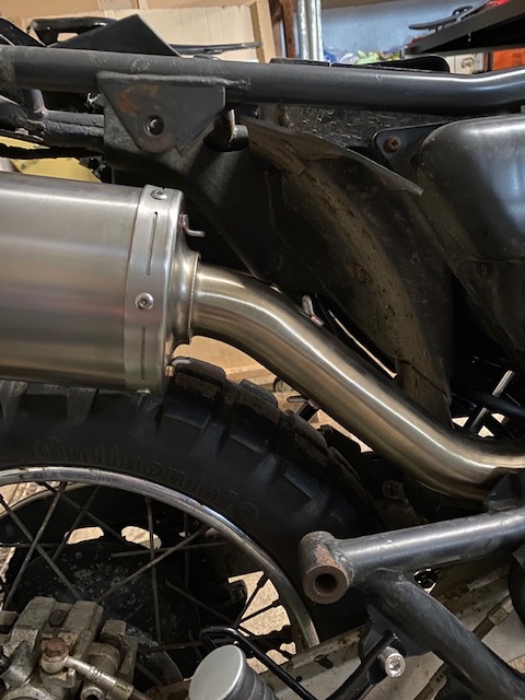

Habe mir das gerade nochmal angeschaut, so eine Strebe kann bei diesem Endtopf gar nicht passen, da der Endtopf zu lang ist :-/

Hier nochmal ein Bild davon…

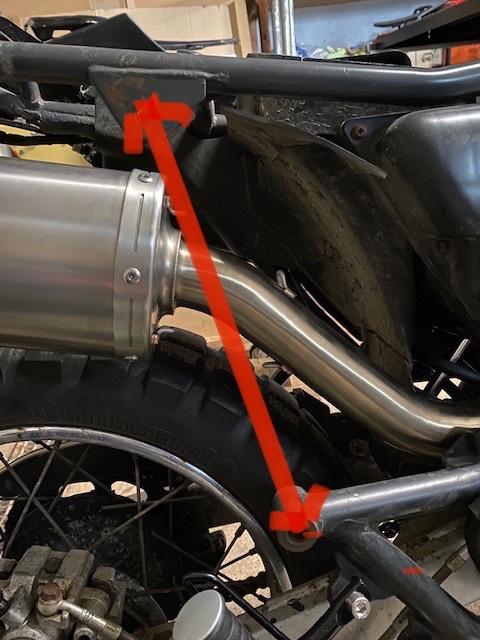

Da würde die Strebe ja gegen den Topf stoßen!

Die müsste einen Bogen nach vorne machen.
Ca. so
Ca. so
Beiträge: 457
Re: Rahmenstrebe Bezugsquelle
Oder halt nach innen gebogen, wie auf Svoeens Bildern zu sehen. Vielleicht einfach mal in einer Schlosserei anfragen?

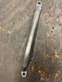

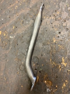

So, ich habe mir so ein Ding jetzt selber gebaut, bin ja gelernter Schweißer… das Rohr hält bestimmt mehr, als der restliche Rahmen ist nahtloses Hydraulikrohr.
Von GPR übrigens habe ich nichts gehört, die haben meine (freundlich geschriebene) Mail einfach ignoriert… super Service

Schaut super aus!
Und die Plastikverkleidung pass auch drüber?
Super :!: - wie hast du das Rohr gebogen ?
